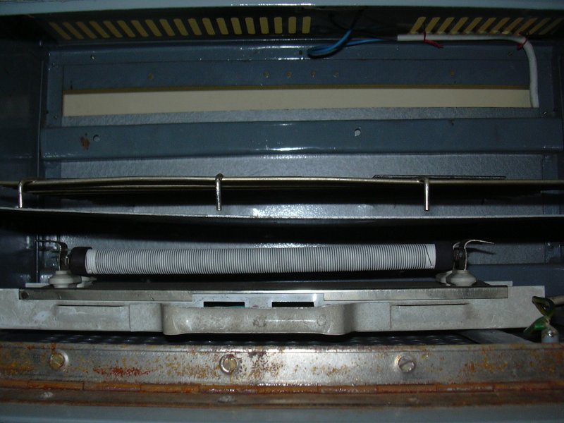

(#) petike779 hozzászólása Nov 19, 2009 /
Kedves fórumtársak. Elkészitettem én is egy levilágitót, egy panel száritót, következik egy melegitett vaskloridos marató... Maradt egy gondom... Megnéztem azt a szuper videót amit itt a fórumon ajánlottak, remekul sikerül egyenletesen lefújni positiv 20-al neki... nekem nem....
Sokat próbáltam, de csak maradtak foltok rajta... Van még valami titok amit nem sejtek? Van még valami felületi takaritási eljárás? (én is lefele forditva tartottam kb 1 percig...)
Segitségeteket kérem mert eddig vasalásos módszert alkalmaztam és most úgy érzem ideje váltani...

(#) herzsolt válasza petike779 hozzászólására (») Nov 20, 2009 /
Kérdésedre a válasz itt:Bővebben: Link.
Idézett gulasoft társunktól:"Ja ha ez a nátriumperoxidos akkor arról részletesen be tudok számolni, mostanában azzal martam, mert tél volt és a lakásban nem akartam büdöset csinálni.
Szóval vegyszerboltban vedd, ott 100Ft 10 deka, kilószámra érdemes venni, mert mint láttad fél liter vízbe kell feloldani a 100grammot."

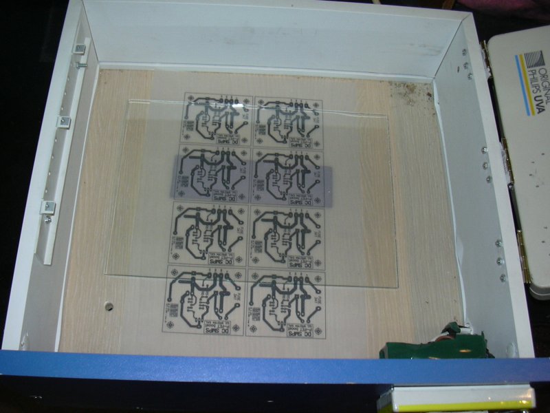

(#) petike779 válasza herzsolt hozzászólására (») Nov 20, 2009 /
Köszönöm válaszod, valóban érdekes dolgokat ir..

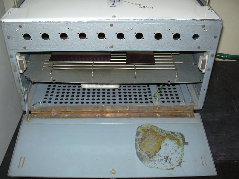

Közben a gyakorlat teszi a mestert elv alapján, ma sikerült kitapasztalni miért foltos a positivval lefújt panel...
Egyszerű a válasz: NAGYON JÓL le kell takaritani!!!
Nekem sikerült konyhai finom csiszoló porral ledörzsölni majd vizzel jól lemosni és egy száraz szöszmentes rongyal lesurólni.
Pauszpapirra nyomtatott panelrajzot készitettem és a levilágitási távolság kb 10 cm, idő: 140 másodperc.
A száritóis OK, 15 perc alatt meg vannak száritva a panelek.
Teszek fel képeket a száritóról meg a levilágitóról, talán másnak segit ötletet meriteni. Jövőheti tervem egy maratókád készitése...
Üdv mindenkinek.

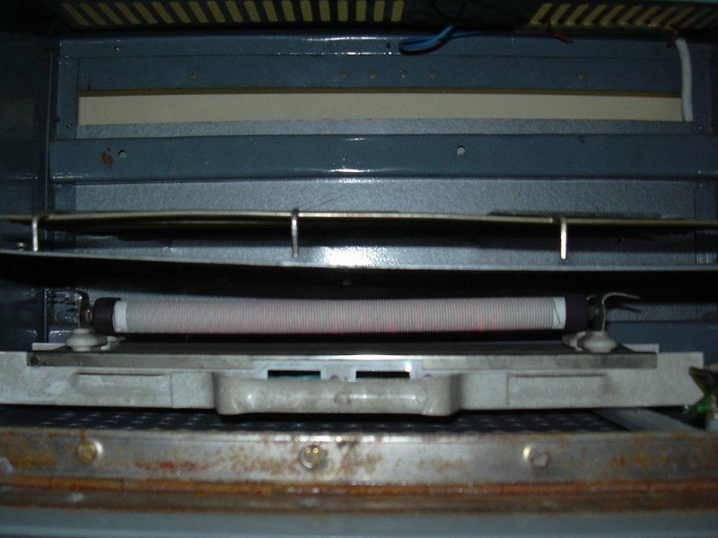

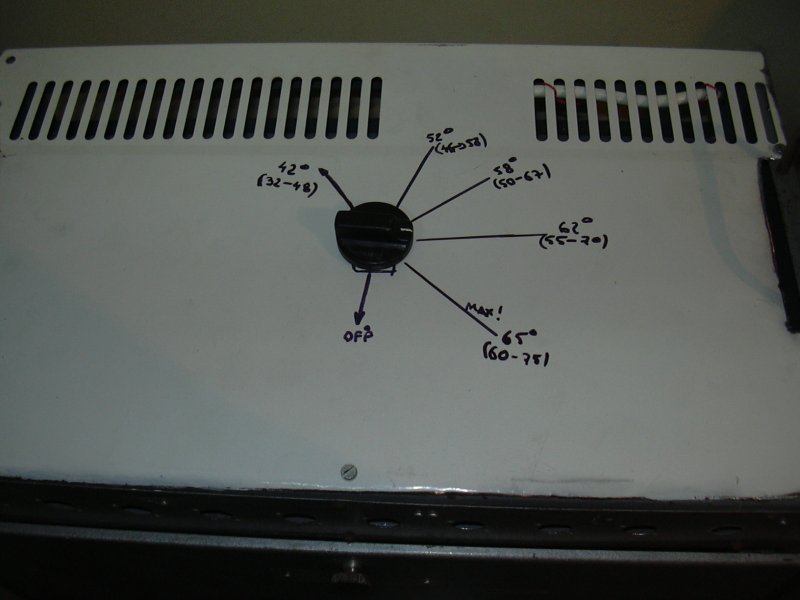

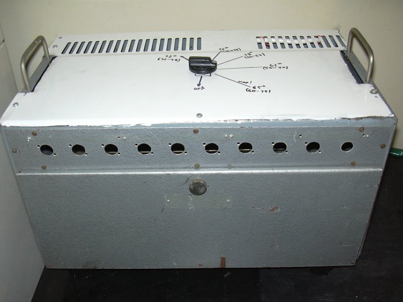

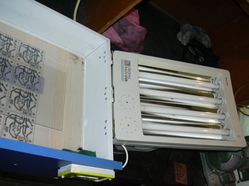

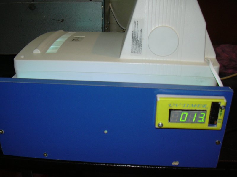

(#) petike779 hozzászólása Nov 20, 2009 /
Képek folytatás..
És itt a vége,,
(#) waterbear válasza petike779 hozzászólására (») Nov 20, 2009 /
Használhatónak tűnik
Nekem ma jöttel meg a Superflux led-ek, megpróbálom a hétvégén összerakni a levilágítót.
Ahogy látom a négy fénycsöves arcszolárium használható levilágítónak is
Petike, mekkora teljesítményű a fűtőszál?
Nekem van itthon 3 db 600W/db, bojler vagy valami hasonlóba valók, nem tudom, mert újak még.
(#) petike779 válasza waterbear hozzászólására (») Nov 21, 2009 /
4 db 15 w-os cső van benne de nem újak...
De remekül működik....
(#) waterbear válasza petike779 hozzászólására (») Nov 22, 2009 /
Jajj Teee
Nem a levilágítót kérdeztem, a szárító fűtőszálának a teljesítménye érdekel.
Nem akarok sem alá lőni, sem eltúlozni a teljesítményt...

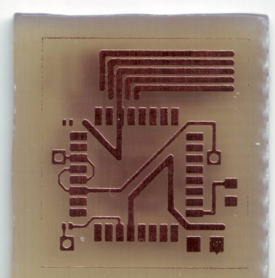

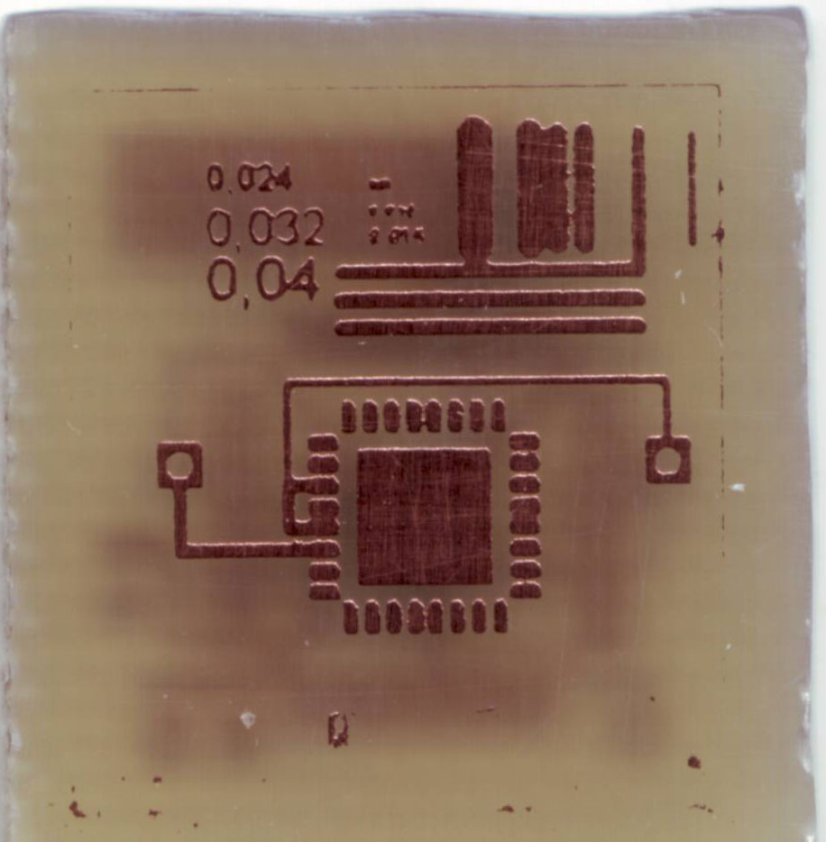

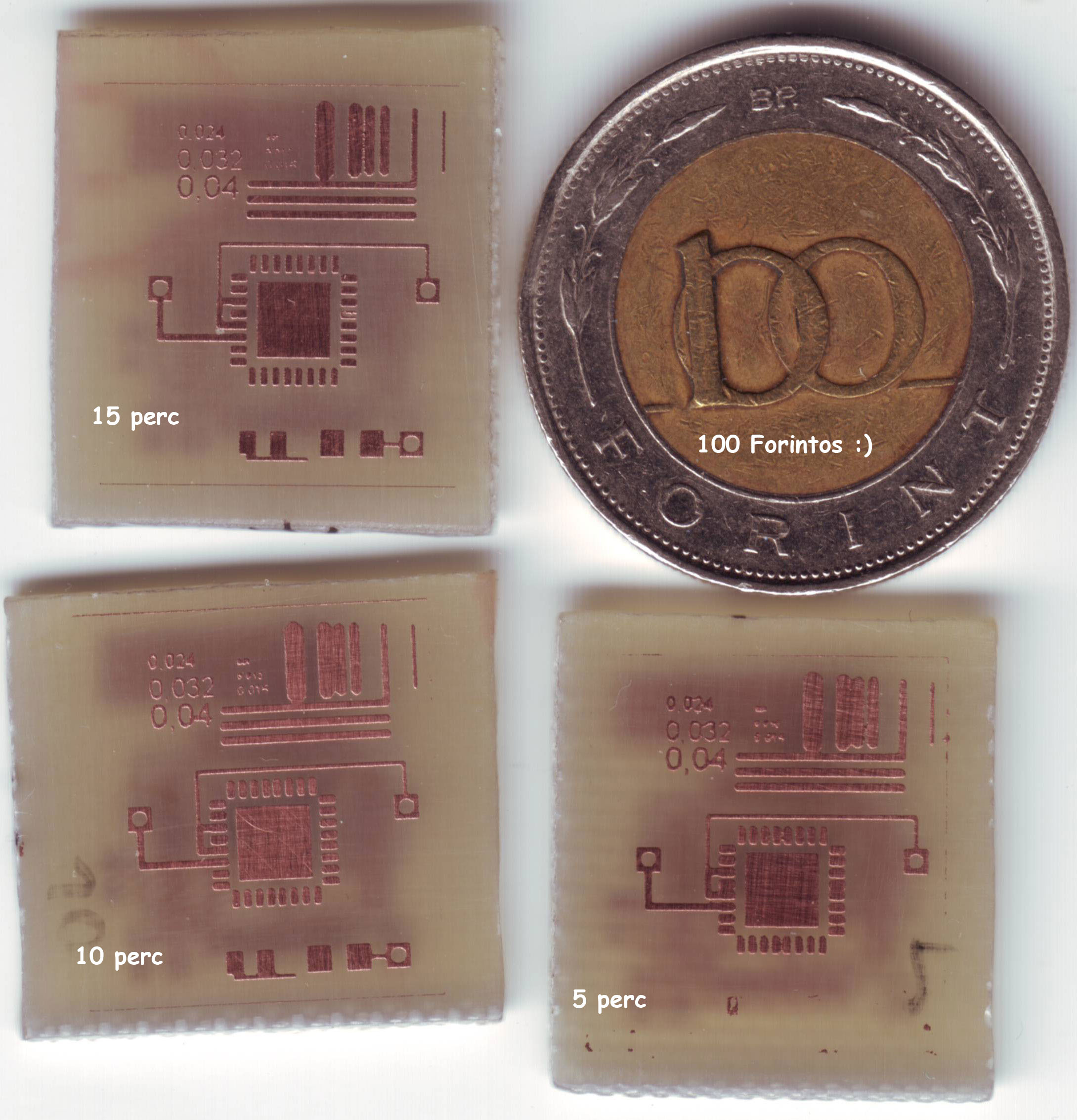

(#) vzoole hozzászólása Nov 23, 2009 /
Első próba megvolt ezzel a készülékkel.
-5 perc levilágítási idő
-kétoldalas gyári fotonyák
Szerintem még növelni kell egy kicsit az időt, de azt már csak holnap próbálom ki.
(foto01 alján a maszatok az lakkhiba volt, és kicsit túl is marattam)
(#) vzoole válasza vzoole hozzászólására (») Nov 24, 2009 /
Második próba 10 és 15 perc levilágítási idővel.
Azthiszem valahol 12 perc körül lesz az igazi.
(#) petike779 válasza waterbear hozzászólására (») Nov 24, 2009 /
Sajna, megfájul a fejed....
800W-os teljesitménye van és a doboz tetején van a termosztát....
15 perc alatt 70 fokon megszárad.

(#) kaqkk válasza pityu_18 hozzászólására (») Nov 26, 2009 /
Az enyémben 24db van és éppen egy 20x30 cm es nyákot tud levilágítani . De arra figyelj hogy 2.5 x2.5 cm es távolságban elhelyezve legalább 5-6 cm -re kell legyen az üveglaptól . Az uv ledes nyáklevilágító készítése témában van kép róla
(#) pityu_18 válasza kaqkk hozzászólására (») Nov 26, 2009 /
Tudsz valami kapcsolási rajzot dobni hozzá?
én 3 db ot kötöttem sorba egy (a tápfeszültséghez számított ellenállással és ezeket a 3 -as sorokat kötöttem párhuzamosan
Ha a többi részlet is érdekel , itt megtalálod az időzítő
"dokumentációját "http://mickey5.fw.hu/index.htm
