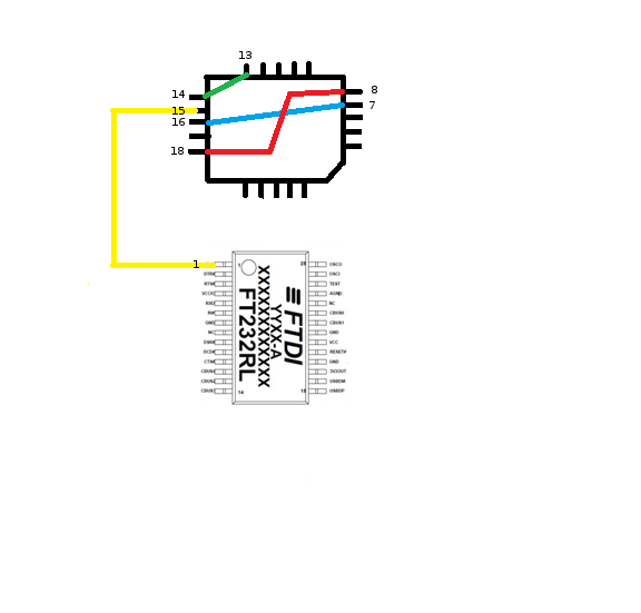

(#) leader válasza zbartalos hozzászólására (») Jan 9, 2014 / 1
Első kép (NOGAL FT232RL.png) a szükséges átkötések FTDI232RL-hez (Fenti fekete IC, a GAL eredeti helyét ábrázolja).
A második képen (NOGAL-VCDS.jpg) láthatod az eredményt (GAL kiforrasztva, szükséges lábak átkelezve) egy FTDI232BM (bal) és egy FTDI232BL (jobb) kábel esetében.
Remélem egyértelmű, ha nem leírom

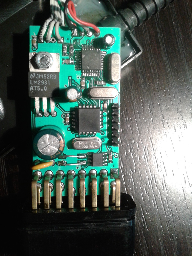

(#) leader válasza rihi hozzászólására (») Jan 15, 2014 /
6. képen U4 ic egy GAL16v8 lenne, csak ebből lespórolták.
(ezt onnan tudom, hogy van nekem is ebből a pcb verzióból, csak azon rajta minden alkatrész)
Tehát kkl része nem fog megfelelően működni. Ha csak CAN-s autón fogod használni az nem gáz.
Ami viszont igen, hogy ezekben a 12.12.0-s kinai kábelekben általában 10.6.4-es publikus eeprom szokott lenni, tehát afelett feketelistás...
Általában az alkalmazást törik úgy, hogy működjön vele, ami vagy jó, vagy szar...
Ha 2012 előtti CAn-os autón akarod használni, akkor donor ak jó lehet (11.11.0 fw + loader)
Ha szervízes vag, akkor azért nem ajánlom....
