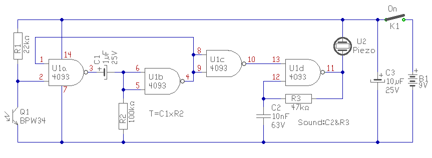

Szeretnék építeni egy kapcsolást, ami a vaku feltöltődése után hangjelzést ad. Ez hasznos funkció ha a vaku álványon van és így nem kell nézegetni a Pilot lámpát. Arra gondoltam hogy a Pilot lámpa felgyulladására kéne alapozni, fototranzisztorral figyelve a feltöltés után zölden világító kapcsolót. A fototranzisztor vezérelne egy áramkört ami rövid hangjelzést adna,( pl.kerámia zümmerrel) a Pilot lámpa minden felgyulladása után. Ha van valakinek ötlete szivesen venném!
(#) proli007 válasza Karika74 hozzászólására (») Okt 21, 2012 /
Megrajzoltam. Természetesen a neuralgikus része a dolognak, hogy a fényérzékelő lássa a lámpát, de a környezeti fény ne zavarja. Vagy is próbálgatni kell vélhetően R1 értékének változtatásával.
üdv! proli007
(#) Karika74 válasza proli007 hozzászólására (») Okt 22, 2012 /
Köszönöm a gyors választ és a rajzot proli007!
Akkor R1 hejére teszek egy 47K trimmert, úgy szabadon lehet kisérletezni.
A tranzisztort majd kivezetékezem és a világító gombra ragasztom fekete ragasztó szalaggal. Úgy valószínűleg csak a lámpa felöl érkező fényt fogja érzékelni. Majd a gyakorlatban kiderül!

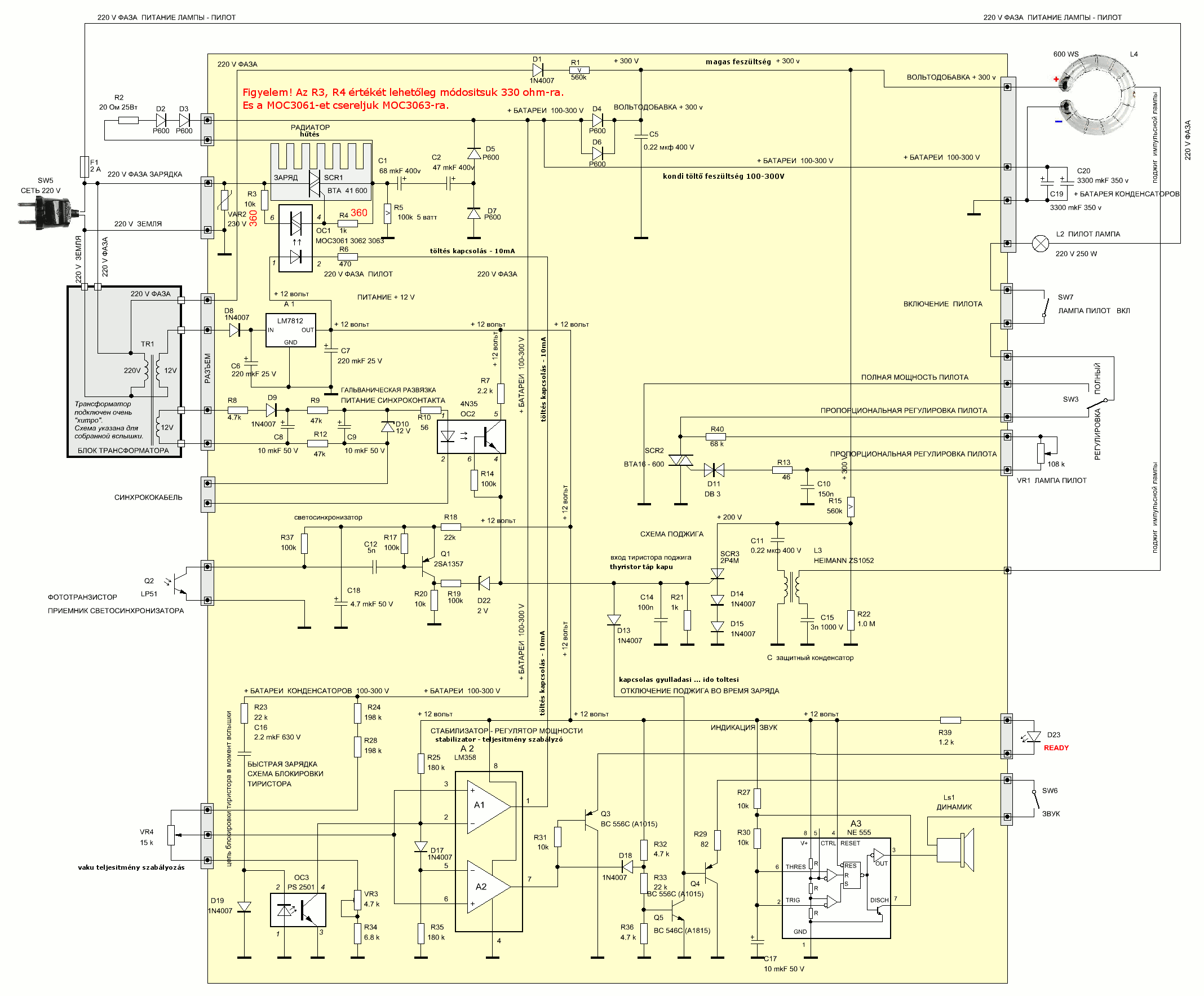

Egy kapcsolási rajzot szeretnék életre kelteni, az lenne a kérdésem, hogy van e valakinek már gyakorlati tapasztalata ebben, ill. mennyire működőkepés az a megoldás, hogy a 12V AC-t és a 230V AC-t is közösre kötni?
Válaszotokat előre is köszönöm.
(#) proli007 válasza Bakancsok hozzászólására (») Jan 16, 2013 /
Most láttam először ezt a kapcsolást, de nincs ebben semmi rendkívüli, hogy a 12V és a hálózati feszültség közösítve van. Mivel a vezérelt eszköz a hálózattal közös, így az azt vezérlő segédtápnak is közösnek kell lenni. Rendesen el van komplikálva, de láthatóan gondosan kidolgozott kapcsolásról van szó.
üdv! proli007

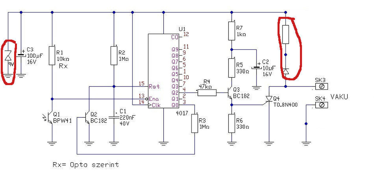

Abban szeretném a segítségeteket kérni, hogy szeretnék egy "sima" villanócsöves kapcsolást készíteni. Nem stroboszkópot hanem egy olyat hogy mindig csak egyet villanjon egy jeladásra amit egy opto kapun keresztül szeretnék indítani. Persze lényegében olyan gyorsan villogna mintha stroboszkóp lenne, de mégsem arra van szükségem mert a bemeneti jelemtől függően akarom hogy mennyit villanjon. Külön opto kapus kapcsolásom már van amit hozzá tudok építeni, de valahogy sehol nem találok villanócsöves kapcsolást. Biztos egyszerű csak én nem tudom, illetve nem lelem Sajnos nem értek hozzá még soha nem dolgoztam villanócsöves kapcsolással. Remélem tudtok nekem segíteni. előre is nagyon szépen köszönöm mindenkinek.
Üdv. Amperes
(#) proli007 válasza Amperes hozzászólására (») Szept 27, 2013 /
Hello! Először magadban kellene tisztázni,mit is szeretnél. Mert ennek "Persze lényegében olyan gyorsan villogna mintha stroboszkóp lenne, de mégsem arra van szükségem mert a bemeneti jelemtől függően akarom hogy mennyit villanjon." se füle, se farka. A kettő ugyan az, vagy nem árultad el, mit értesz bemeneti jel alatt.
De előbb annak is utána kellene nézni, miből áll, hogyan működik egy vakus villanó. Mert erős a gyanúm, magad sem tudod. ez egy elég "életveszélyes" szerkezet, pontosan kel tudni mit lehet,mit nem. A cső feszültségét is ismerni kell, mert ahhoz kell a feszültséget beállítani. Aztán a maximális villanások számát is, mert a kondit és a teljesítményt valahogy szinkronba kellene hozni. Alaptudás és gyakorlat nélkül, nem szabad egy ilyen projektbe belevágni. Készíts előbb Led-eset, az veszélytelen rád nézve.
Előbb ajánlott elolvasgatni az ehhez tartozó topikokat. De főleg a He szabályzatot, mert ebből figyelmeztetés lesz. üdv!
(#) Amperes hozzászólása Szept 27, 2013 /
Köszönöm az Atyai jó tanácsokat Egyszerűsítek akkor: egy sima villanócsöves kapcsolási rajzot szeretnék amit max 5V betáplálással tudok elvillantani. Egy bekapcsolásra egy kisülés legyen.
Kiindulásnak itt van egy egyszerű rajz. De az 1,5k/5W után hiányzik belőle egy 4,7µF-os 400V-os kondi, meg vele párhuzamosan egy 1Mohm ellenállás. Az 5V is fogja indítani, legfeljebb a Led-el soros 1kohm-ot kell csökkenteni.. üdv!

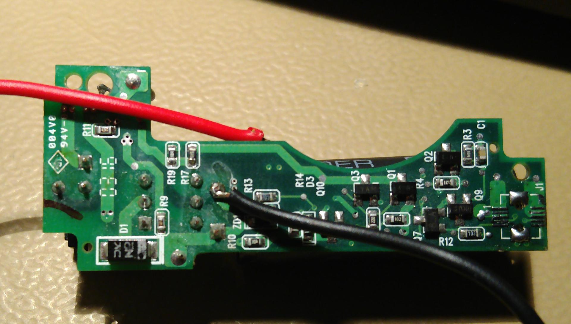

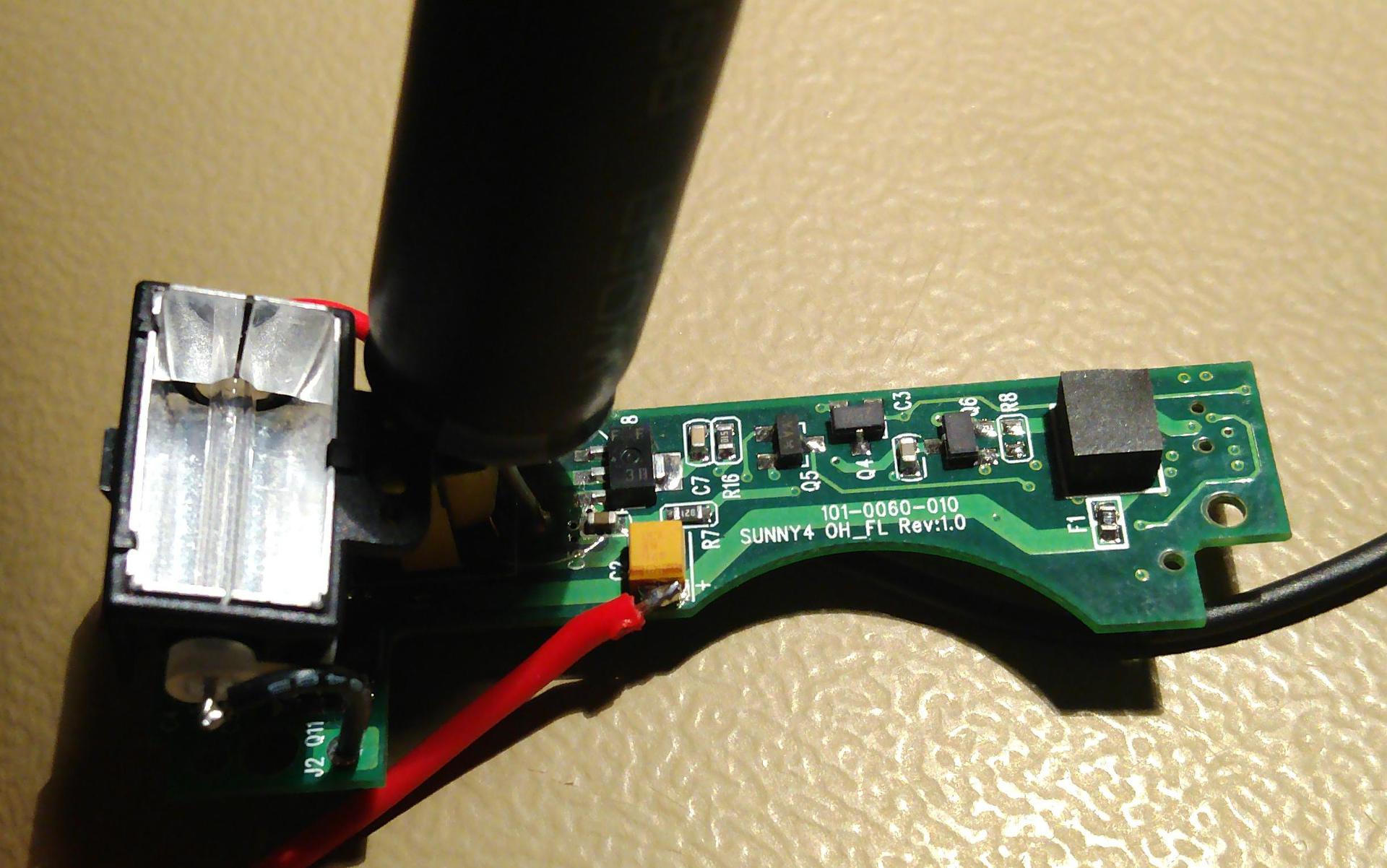

Van egy ezer éve valami digitális gépből bontott vaku modulom amit szeretnék megvillogtatni.
A B2B csatit levertem róla és kiderült, hogy a jól beazonosítható táp lábakon kívül még van 3 másik is bekötve.
Ha nem lenne muszáj nem rajzolnám vissza az egészet. Nincs véletlenül valakinek rajza valami közepesen modern digitális géphez amiben van vaku?
A kapcsolás nem egy űrhajó, egy marék tranyó, dióda, némi passzív, egy trafó és egy IGBT alkotja.
