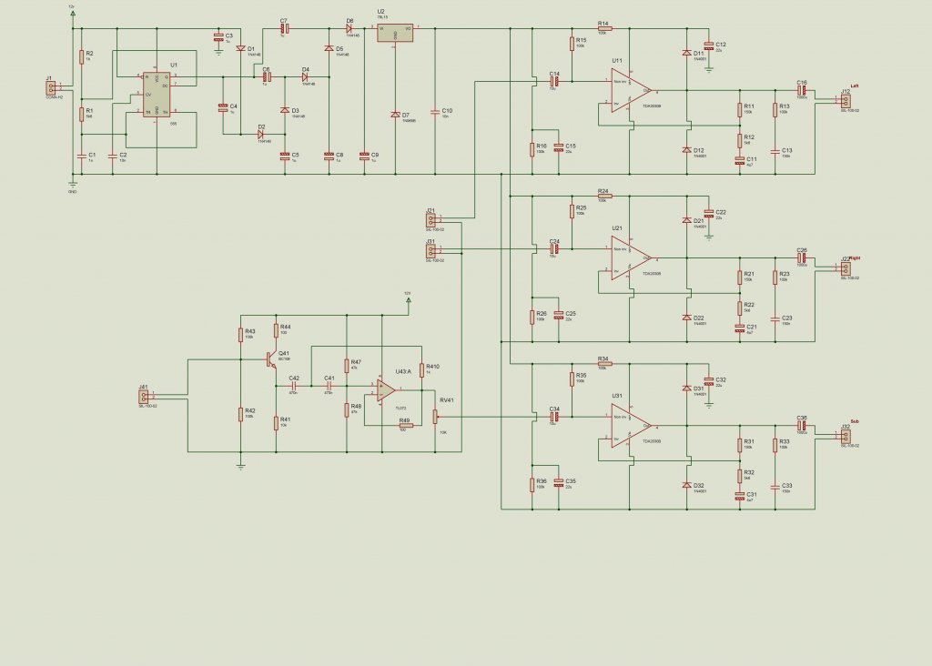

Összeraktam egy "2.1-es" erősítőnek nevezett valamit.
Egyenlőre csak rajzon, de nemsoká panelen is összerakom.
Az lenne a kérdésem, hogy ahogy összeraktam az úgy működhet?
Elméletben:

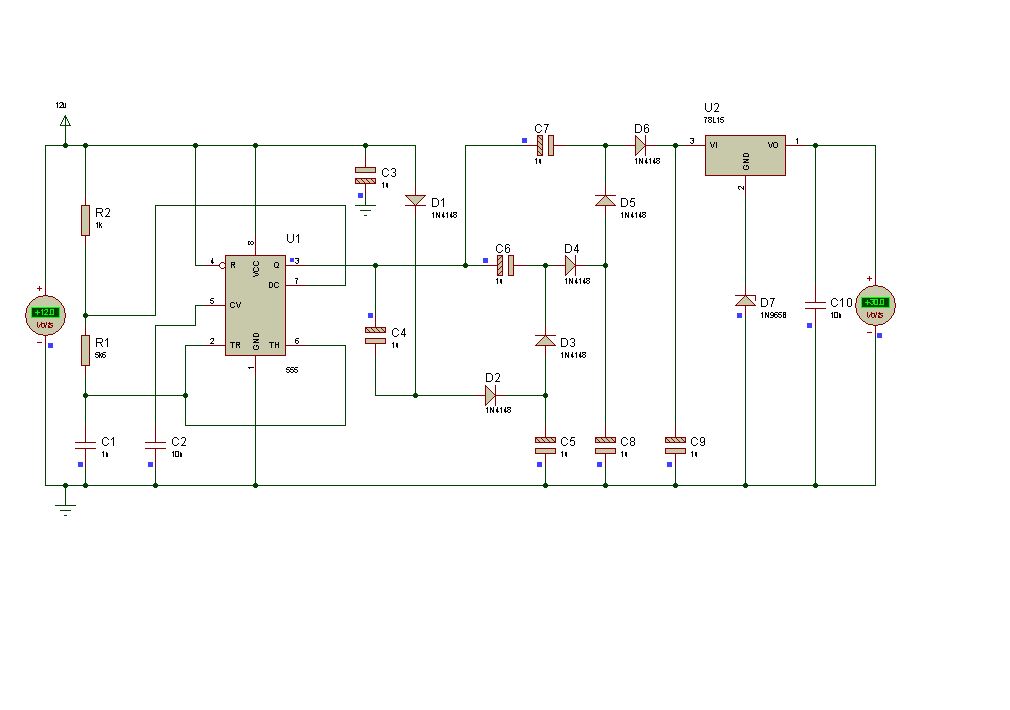

Van egy 12V-os táp, amiből 555 IC-vel és kis trükközéssel 30V-ot varázsolok. Ez a táp látja el mind a 3db TDA2030-as IC-vel épített erősítőtt. A SUB elé raktam egy hangváltó kapcsolást TL078 IC-vel, és ezt vezettem a bemenetre.
csatoltam a rajzokat amikből összetettem, plusz egy Proteus 7-el készült DNS fájlt (rajzot) is.
(#) varika hozzászólása Júl 19, 2012 /
Bocsánat, de lemaradt egy kép. Itt össze van rakva, de ez JPG (ha nincs proteus valakinek)

(#) reloop válasza varika hozzászólására (») Júl 19, 2012 /
Szia! Ez a táp jó ha a 3 IC nyugalmi áramát ki tudja nyögni. Teljesen felejtős!

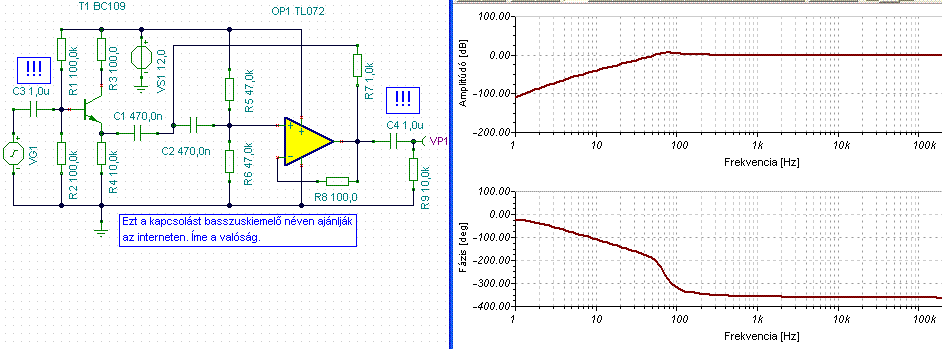

A basszus kiemelőt most nekiülök és megrajzolom szimulátorban, ránézésre erős aggályokat ébreszt.
Erre a feladatra sokkal alkalmasabb volna pl. egy TDA1554, ami 12V-ról tud két sima csatornát, és a mélynek egy hidat. Fix erősítésű, pár passzív alkatrész kell csak hozzá.
DNS fájlt sajnos nem tudok olvasni Szerk.: köszi a JPG-t!

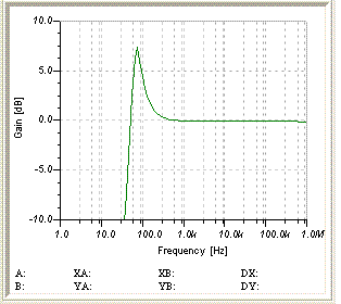

Ez a rajz régóta a begyemben van. Bocs, hogy rajtad töltöm ki a mérgem. Felteszem ide, hogy másoknak is tudjak hivatkozni. A három felkiáltó jeles kondikat én rajzoltam bele, mert erősen hiányoztak.

(#) reloop válasza reloop hozzászólására (») Júl 19, 2012 /
Csatolom az emelését.

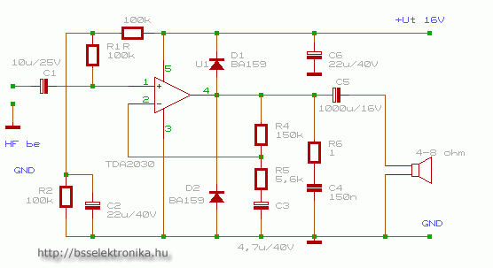

Készítettem egy tda2030A hidba kötött panelt.Aztán szépen megvettem hozzá a 2db tda2030-at... na itt jön a probléma hogy nem tda2030A. De aztán olvasgattam gondolkodtam csak beforrasztottam én és nem müködik. Eléggé zug...nagyon is, tulajdonképpen kiszakad a hangszoro.30-40voltokat mértem a kimeneten. Tippem szerint mind a 2 IC-nek lőttek. A kérdés hogy lehet e a baj hogy nem TDA2030A? Vagy én csináltam valamit rosszul?Válaszokat előre is köszönöm.A kapcsolást csatolom amiböl készült. Ezt szabi83-csinálta még anno...

(#) reloop válasza mxy21 hozzászólására (») Júl 23, 2012 / 1
Szia! A szerzőt kéne megkérdezni. Hibásnak találom a tervet: Bővebben: Link
Másnak sem működött

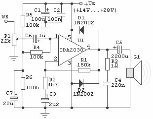

Első erősítőmnek én is egy TDA2030-ra gondoltam, ezen dolgozok, illetve egyelőre csak gondolkozok. A laptopom fülhallgató kimenetéről hajtanám meg. Az adatlapon néztem, hogy egy 22k-s potit javasolnak hangerőszabályozásra, és hogy a zárt hurkú feszültségerősítés 29.5 és 30.5 dB között mozog. Az első kérdésem az lenne, hogy miért ilyen szűk ez a tartomány, mi van ha úgy állítom be a feszültségosztót, hogy nagyobb/kisebb legyen a feszültségerősítés? A másik kérdés pedig az lenne, hogy mi van akkor hogy ha a hangerőszabályozó potit végállásba tekerem, tehát nem osztom le a jack-ből kijövő, kb. 1 V-os jelet. Ekkor A = 20*lg(Uki/Ube) képlettel, és A = 30dB-el számolva Uki-re 31,6V-ot kapok. Ez eléggé abnormálisnak tűnik, főleg ha kiszámolom hogy ez mekkora teljesítményt jelent a kimeneten, 4 Ohmos hangszóró mellett. Gondolom valahol hiba van a gondolatmenetemben, tulajdonképpen csak arra lennék kíváncsi hogy hogyan lehet azt beállítani hogy a poti végállásában 4 Ohmos hangszóró mellett mondjuk 14W-ot adjon le az erősítő?
Ha bárki útba tudna igazítani, az nagy segítség lenne!
Marci
(#) reloop válasza marek hozzászólására (») Júl 24, 2012 /
"Closed loop gain must be higher than 24dB" - ezt olvasom az adatlapon. Amit néztél az a teszt kapcsolásra vonatkozik.
A minimális hurokerősítés a tranziens torzítás elkerülése miatt szükséges, és akár gerjedhet is az áramkör.
A 24dB 16-os szorzó, tehát a 14W/4ohm 7,5V-ját 470mV bemenő jellel tudod kivezérelni.
