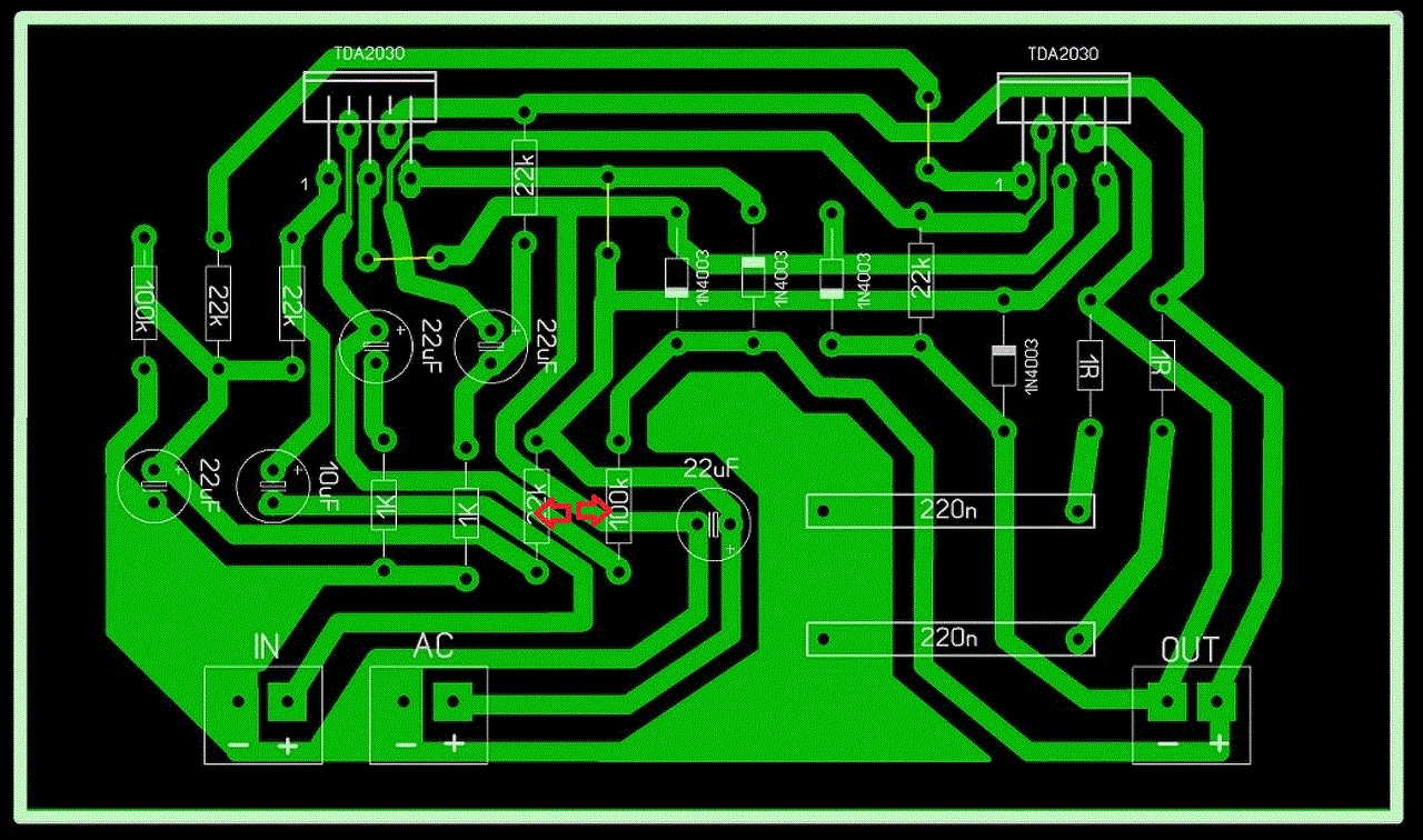

(#) Spiky89 válasza Spiky89 hozzászólására (») Ápr 27, 2014 /
Meg oldottam a szaggatást, az egyik kondi rakoncátlankodott.. de új gondom akadt, nagyon búg az egész... 25 volton hajtanám ha rákötöm hangosan búg ha egy másik trafóra kötöm ami egy állítható 12 voltos trafó azon kevésbé búg de a zene is nagyon halkan szól rajta.. hozzátenném hogy a 25 voltos trafóm az egy 5.1-es rendszerből van amibe szintén tda2030 as ic-k voltak..

(#) reloop válasza Spiky89 hozzászólására (») Ápr 28, 2014 / 1
Szia! Bejelöltem két ellenállást amit a terven elcseréltél. Maga a terv elég kesze-kusza, gerjedés gyanús. A helyi tápszűrés nagyon hiányzik! Ilyen szimpla tápos hidat önsanyargatás TDA2030-ból építeni, arra ott van a TDA2005, és még számos autós végfok IC.
A hozzászólás módosítva: Ápr 28, 2014
(#) Spiky89 válasza reloop hozzászólására (») Ápr 28, 2014 /
A tápszűrés külön van hozzá! Köszönöm a segítséget kijavítom a hibát.
Megoldottam a hibát! Most már nem búg és már a zene is szól csak még mindig halkan szól...

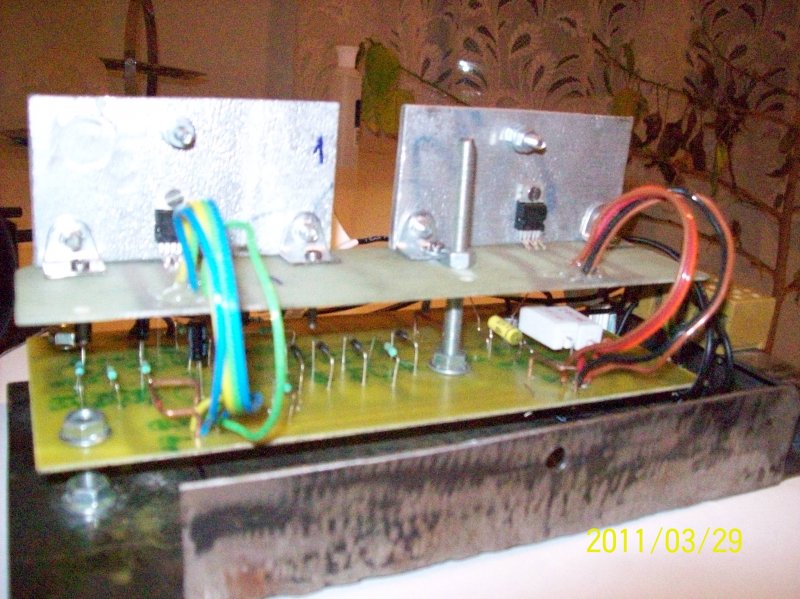

(#) gabesz.mi074 válasza Spiky89 hozzászólására (») Ápr 30, 2014 /
Amit te most megépítesz ez volt a leg első kapcsolás amit összeállítottam, azóta megcsináltam ezt az ic-t szinte minden verzióban persze csak próbára. TDA2030Híd aszimmetrikus táppal: Bővebben: Link Ehez anyit hozzá fűznék még hogy a hűtő bordák igen csak alul méretezettek teljes hangerőn elkezdenek melegedni ,de tapasztalatszerzés céljából megérte megépíteni. Reloop kolléga írta hogy a helyi táp szűrés nagyon hiányzik egész biztosan igaza van , hiszen számos működőképes ötletéről olvashatunk itt, és máshol is. Mikor összeálítottam , akkor jöttem rá hogy a nyák tükörképét csináltam meg ezért látható a képen hogy az ic-k vezetékkel vannak a panelre rá kötve egy másik panelről. Valószínű ugye most ez már a gyakorlott építők számára igen csak súrol határokat. Mindezek ellenére, a kapcsolás nyugalmi árama rendben van , és az elenére hogy a panel 3szor akora mint amilyen a terven szerepel akár hiszitek akár nem működik. 12voltos savas 45amperórás kocsi akkumulátorról élesztettem fel, és 4óhmos hangszóróval. Teljesítménye én szerintem töb volt mint 30watt szerintem elérte a 40watot is bár műszerrel nem tudom megmérni csak fülre tudom meg sacolni más erősítőkhöz viszonyítva. Próbáltam akku töltőről is ami után puffer kondit kötöttem teljesen stabilan működik, hangzása is jó,mint egy TDA erősítőé, természetesen ugye ez mégsem egy komoly tranzisztoros erősítő. Autós erősítőnek szerintem sem jó, bármelyik most kapható autós rádió szerintem tudja a 30watott.
Ez az én véleményem rólla:Bővebben: Link
12voltról 4óhmos hangszóróval mehet, magasab tápfeszültség esetén 8óhmos hangszóró.

(#) Spiky89 válasza reloop hozzászólására (») Máj 6, 2014 /
Megtaláltam a hibát. Az egy IC hibás volt! Persze újonnan vettem
