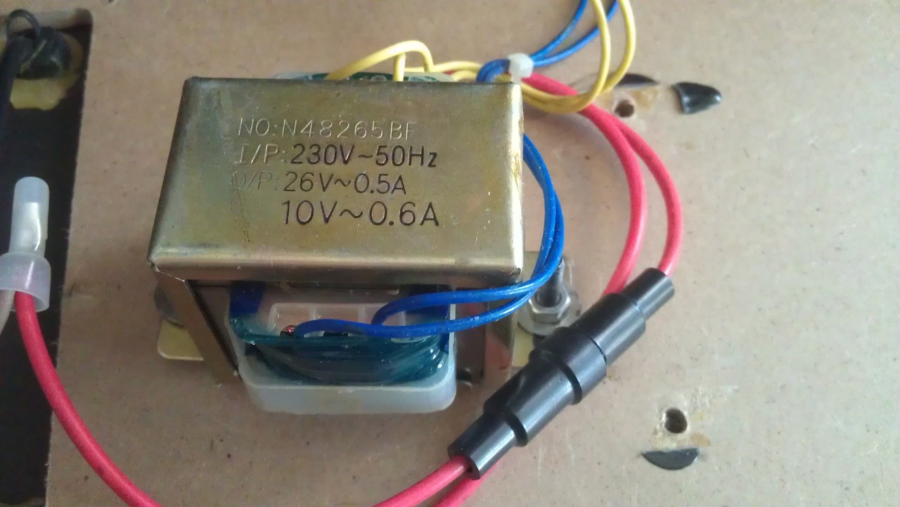

Ebből a tápból tudok csinálni szimmetrikus tápegységet? Mert nincs rajta gnd mint ezen a kapcsoláson... egyépként egy 5.1es rendszerből buheráltam ki. Tda2030-at akarok vele hajtani...

Nem lehet a képen látható trafóval TDA2030-as végfokot meghajtani vele, pláne kettőt sztereóban. A TDA2030-as végfoknak az áramfelvétele max. 3.5 A max. teljesítménynél 18-20W 4 ohm terhelésen, és 36 V-os tápnál. Ennek a trafónak a szekunder tekercs adatai: 26V/0,5 A és 10V/0,6 A. Tehát, egy darab TDA2030-as végfok meghajtáshoz a szekunder tekercsnek 24 V, 25 V, vagy max. 26 V-nak kell lenni és 32 VA-esnek. Ilyen trafó tudná meghajtani rendesen a végfokot.

Ez a tápegységhez mit szólsz? Nyomtatónak volt a trafója..
(#) Kovidivi válasza Spiky89 hozzászólására (») Máj 22, 2014 / 1
Egyébként bármelyik trafot használhatod, csak nem fog a max. teljesítmény kijönni, csak kisebb része. Pl a 26/0.5A-eshez építesz egy szimpla táplálásút, aminek csak GND és plusz feszültség kell. Ebből ki fog jönni kb. 10W, vagy ha kettő TDA-t raksz rá, akkor 2x5W. Ez már elég hangos szobába! Vagy mindkét trafot beveted, egy-egy IC rá, ha jó a feszültség, és kész.

Tudsz, de mit szeretnél vele? Kapnál kb. 2x30V-ot a 25VAC-ból, aminek ráadásul nagy lenne a búgófeszültsége.

A képen látható tápegység gyenge. Nem végfok meghajtására szolgál. A képen látható diódák nem több 1 A-esnél. Szimmetrikus táp esetén + - 18 V szükséges, amihez a trafó szekunder tekercsén 2 X 13 V AC szükséges, min. 3 A-es diódákkal, 2 X 4700-as vagy 1 db 10000 mikrós kondival lehet megfelelő tápot készíteni a TDA2030-hoz. A 26V/0,5 A szekunder tekercs esetében, egyenirányítva a pufferen 36,6 V fog megjelenni, ami jó lenne szimpla táp esetén a végfok meghajtására, de a 0,5 A terhelhetőség miatt a teljesítmény nem lesz több 5 W-nál, két végfok rákötésénél a teljesítmény feleződik.
Javaslok megfelelő trafó beszerzését. Egy jó erősítő alapja az erős stabil tápegység, ami a trafónál kezdődik.

TDA2030-hoz 2x14 V 35- 40 VA trafót javasolnék, TDA2050-hez 2x15V 40-50 VA trafót.
Én szimmetrikus táppal építettem meg, szerintem azzal szebben szól, de akinek az asszimetrikus jön be, annak 26 V - 36 V 50 VA teljesítményű tápegységet javaslok.

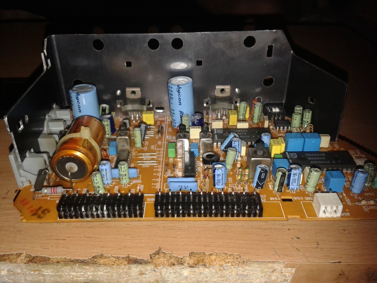

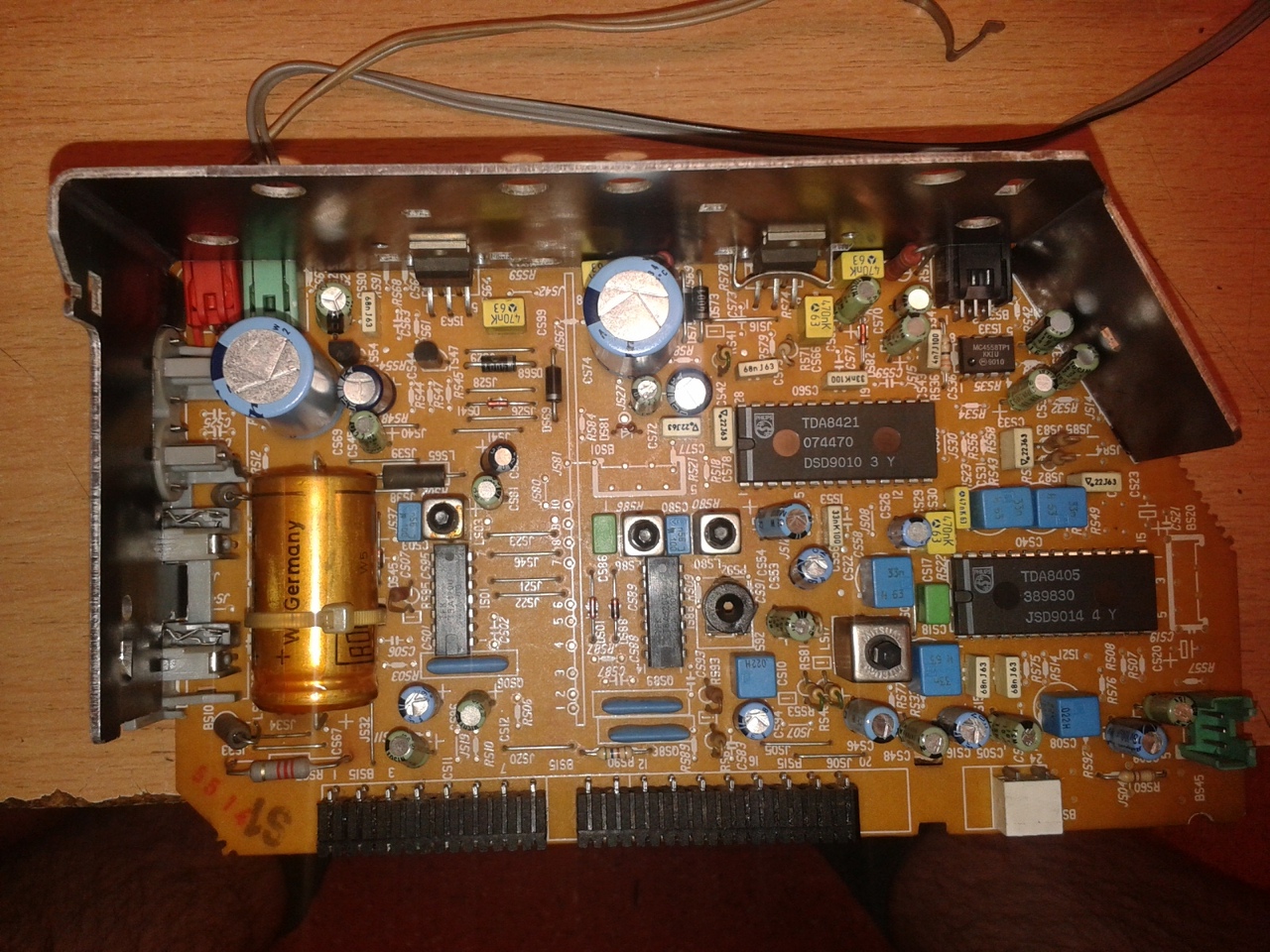

Van egy Nordmende spectra cv 72-es hibás tv-m. Kiemeltem belőle az audio panelt. Szeretnék belőle egy erősítőt építeni. Ha minden igaz 2x40w-ot bír. Hogy lehet ezt az ötletet kivitelezni? Nem vagyok túl hozzàértő, így egyszerű megoldàst keresnék.

Ez az a panel
(#) tiggersoft válasza Hexy hozzászólására (») Máj 27, 2014 /
Valahol nekem is van egy ilyen panelem. Igaz, hogy egy Grundig-ból származik, de ugyan ilyen.
Tda2030/40/50-es végfokok vannak bennük. Ezeknek az adatlapja alapján könnyü elindúlni.
Én inkább mégis azt ajánlom, hogy kibontva a 2 Tda-t építs egy sajátot, mert akár tized ekkorában elfér és nem zavarhat be a rajta lévő KF. 3s egyéb fölös cucc.
(#) reloop válasza Hexy hozzászólására (») Máj 27, 2014 /
Szia! Mi van a hűtőbordán, TDA2030, TDA2050? Fotóból egy felül és egy alulnézeti kellene, hogy rámutathassunk a bekötési pontokra.

De ezt így akkor nem is tudom hasznosítani?
(#) Hexy hozzászólása Máj 27, 2014 /
Egyébként tda2040
Akkor abból ki tudsz csikarni vagy 20 izmos wattot.
Engem igazán az érdekelne hogy műtét nélkül tudom e hasznosítani a kicsikét? És ha igen, akkor alul melyik láb milyen funkciót tölt be?
Ha megnézed az ic adatlapját pár perc alatt meglátod, hogy mit hova köss.
Azért a 8-10 alkatrészért kár az egész panellel foglalkozni. A 90%-a felesleg...
Ennyit még a levegőben is össze lehet esztétikusan drótozni.
A hozzászólás módosítva: Máj 27, 2014
Ha nehezedre esik az adatlap feldolgozása egy kis könnyítés: a balszélső, 1-es láb a bemenet, erre csatlakozik egy kondenzátor, aminek a túlsó végére kell kötnöd a jelet, lehetőleg egy potenciométerről. Ami jelenleg rajta van az le kell takarítanod, hogy ne zavarja a működést. A 2-es lábbal nincs dolgod, az a visszacsatolás. A 3-as a test, ide jön a táp negatív pontja, valószínűsítem a bal szélső nagy sárga kondenzátorral van összekötve. A 4-es a kimenet, ide tippelem a kék 2200µF-et. Ezen kondi negatív lábára (valamint a testre) megy a hangszóró. Az 5-ös a pozitív táp, szintén a sárga kondihoz, mint tápszűrőhöz csatlakozhat.
A felesleges áramköri elemektől majd el kell venni a tápot, ez a feladat rád hárul.
