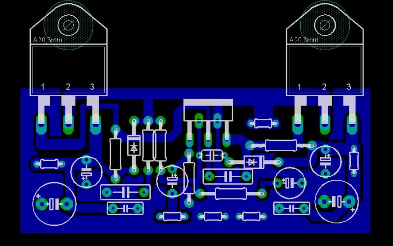

Sziasztok terveztem egy nyákot a tda2030 BD-s kiegészítéséhez. Ha bárkinek kell szívesen elküldöm!

R7, R11 a NYÁK-tervben is így van bekötve?
(#) troby válasza didyman hozzászólására (») Feb 21, 2009 /
Persze azok sorkapocsnak vannak betéve nem talátam pont olyat eagleban!
