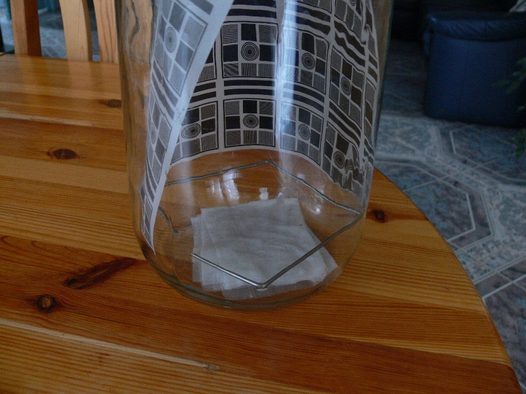

(#) llaci56 hozzászólása Márc 8, 2012 /
Na, így valahogy...
(#) Dániel X válasza llaci56 hozzászólására (») Márc 8, 2012 /
Nem rossz ötlet.
(#) kaqkk válasza llaci56 hozzászólására (») Márc 8, 2012 /
Én csak egyszerűen beletettem a paust és középre dobtam egy összegyűrt beáztatott papírzsepit , de ez így tökéletes és gondolom gyorsabb is a nagyobb felület és a több nitrohígító miatt . Feltétlenül ki fogom próbálni (nagyon tetszik )

(#) llaci56 válasza kaqkk hozzászólására (») Márc 9, 2012 /
Az első pausz behelyezésekor a papírnak az volt az első dolga, hogy elferdült, és az egyik sarka beleért a nitrós itatósba. (Jelen esetben papírzsepi.) Ezért találtam ki.
