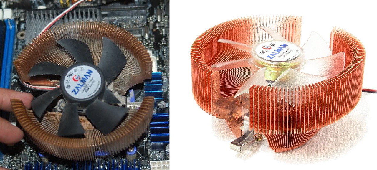

Van olyan eljárás, amivel vegyi úton le lehet tisztítani a vörösrézhűtőbordáról az oxidréteget?
Igen van és úgy hívják, hogy sósavas fürdő.
Az mitől nem marja szét az egész rezet?
Attól, hogy nem kell hetekig benne tartani a rezet. Egyébként a réz eléggé ellenálló a sósavval szemben és ha tényleg csak a vékony oxidréteg eltávolítása a cél, akkor egy pár perces kezelés elég. A kezelés előtt zsírtalanítsd le a felületeket.
A szeszfőzők a paradicsomlevet szokták használni a réz üstjeik kitisztítására. Nem tudom, hogy ez csak a Grünspan-t szedi e le, vagy másfajta oxidot is. Jó lehet még a Sidol is.
Annyira sűrű a bordázat, hogy mechanikus tisztítás kizárt. (sidol)
Nem tudom, de ez elég durván hangzik. Közben találtam egy enyhébb módszert, bár nem tudom mennyire hatásos. Sós, ecetes forróvízbe kell mártani.

Én is sósavaztam, mivel a sósav nem támadja meg a vörösrezet.
De kapható kifejezetten hűtőrendszeri forrasztások után maradó oxidréteghez tisztító folyadék, nem tudom mi a neve, mert én is csak egy kólásüvegben kaptam egyik ismerősömtől.
A sósav jó, nem kell félni tőle, használd bátran.
Rendben, köszi srácok, de ha szétzabálja a réz Zalman hűtőt, jövök reklamálni.
De a sósav használata után érdemes a rezet lemosni mosószóda- vagy szódabikarbóna oldattal, majd tiszta vízzel és ha van rá lehetőség érdemes színtelen lakkal lefújni

Ha hűtőborda, miért akarod letisztítani róla az oxidot?
Letisztítani onnan kell, ahol forrasztani akarod. A fekete (sötét) felület hőleadása jobb, mint a fényesé. Idővel úgyis visszasötétedik. ![]() A színtelen vagy bármilyen lakk jobban rontja a hőleadást, mint az oxidréteg. ![]() A hozzászólás módosítva: Jan 9, 2016
Mert dizájnelemként is funkcionál, ezért kell "szépnek" lennie. A disszipálandó teljesítmény elenyésző ahhoz, amit ez a borda tud.
Én pontosan ennek az eljárásnak az ellentettjét akarom.
De nekem személy szerint csúnya, és nem ez szerepel(t) a terveimben. Én pont hogy el szeretném ezt a patinát tüntetni róla.
