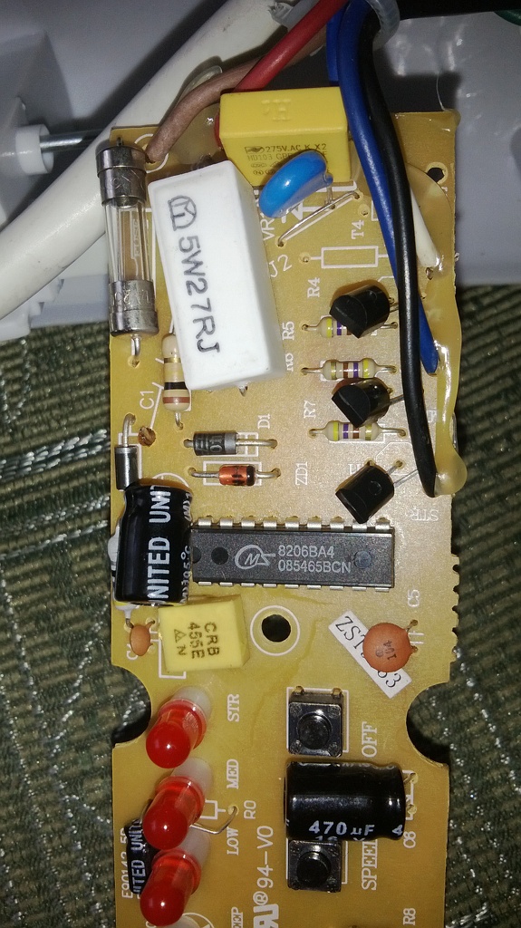

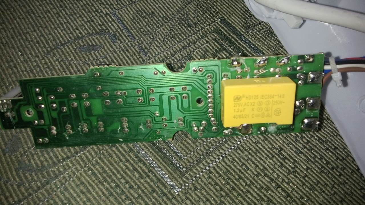

sziasztok. Kaptam ma javításra egy Te***s csoda ventilátort. A gond az, hogy ha megnyomom a benkapcsoló gombot, akkor megindul a motor, majd meg is áll. Ha folyamatosan nyomom a gombot akkor olyan mintha ki/be kapcsolna az elektronika. A motornak 4 kivezetése van, egy közös szál, ez egy biztosítékon át, közvetlenül a hálózaton van. A motor további 3 kivezetése (gondolom a fordulat szabályzás) egy-egy tirisztorra van kötve, név szerint MAC79A8 (tirisztor) A tirisztorok gate lába egy ellenálláson át megy egy IC-be minek felirata 8206BA4 (alatta) 085465BCN.
Van valami ötletetek, mi lehet a gond? Délután kimérem a tirisztorokat, nem-e azokkal van baj.
(#) vicsys válasza peter1995 hozzászólására (») Júl 14, 2013 / 1
Egy kis segítség.
Még egy.
Az igazi neve: LX8206BA4
(#) peter1995 válasza vicsys hozzászólására (») Júl 14, 2013 /
Úgy néz ki nem azzal volt a baj. Le akartam venni a nagy szűrő kondit, de olyan szinten oda volt ragasztva, hogy a kondi burkolata sérült. Így azt kicseréltem és csodák csodájára megjavult.
Okozhatta az a kondi a problémát? Most működik ahogyan kell neki.

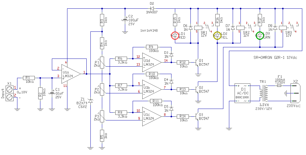

(#) proli007 válasza Ghoost hozzászólására (») Aug 28, 2013 /
Hello! Én is hasonló eredményre jutottam, csak cseppet kiegészítettem néhány "gyakorlati dologgal. Legfőképpen hiszterézissel, mert talán az a legfontosabb hogy legyen benne. üdv!
A hozzászólás módosítva: Aug 28, 2013
(#) Ghoost válasza proli007 hozzászólására (») Aug 28, 2013 /
Akkor nem indultam rossz iranyba...

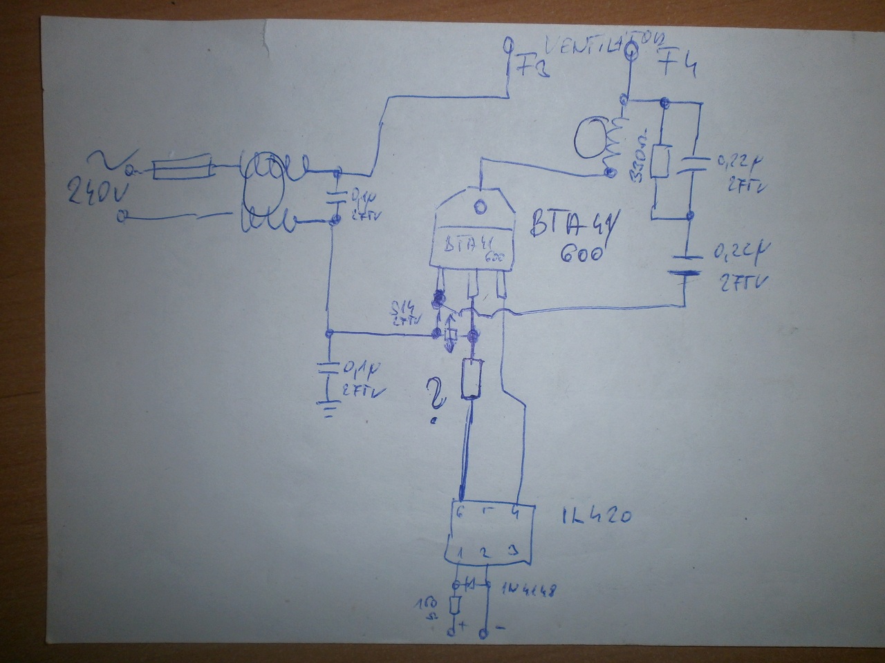

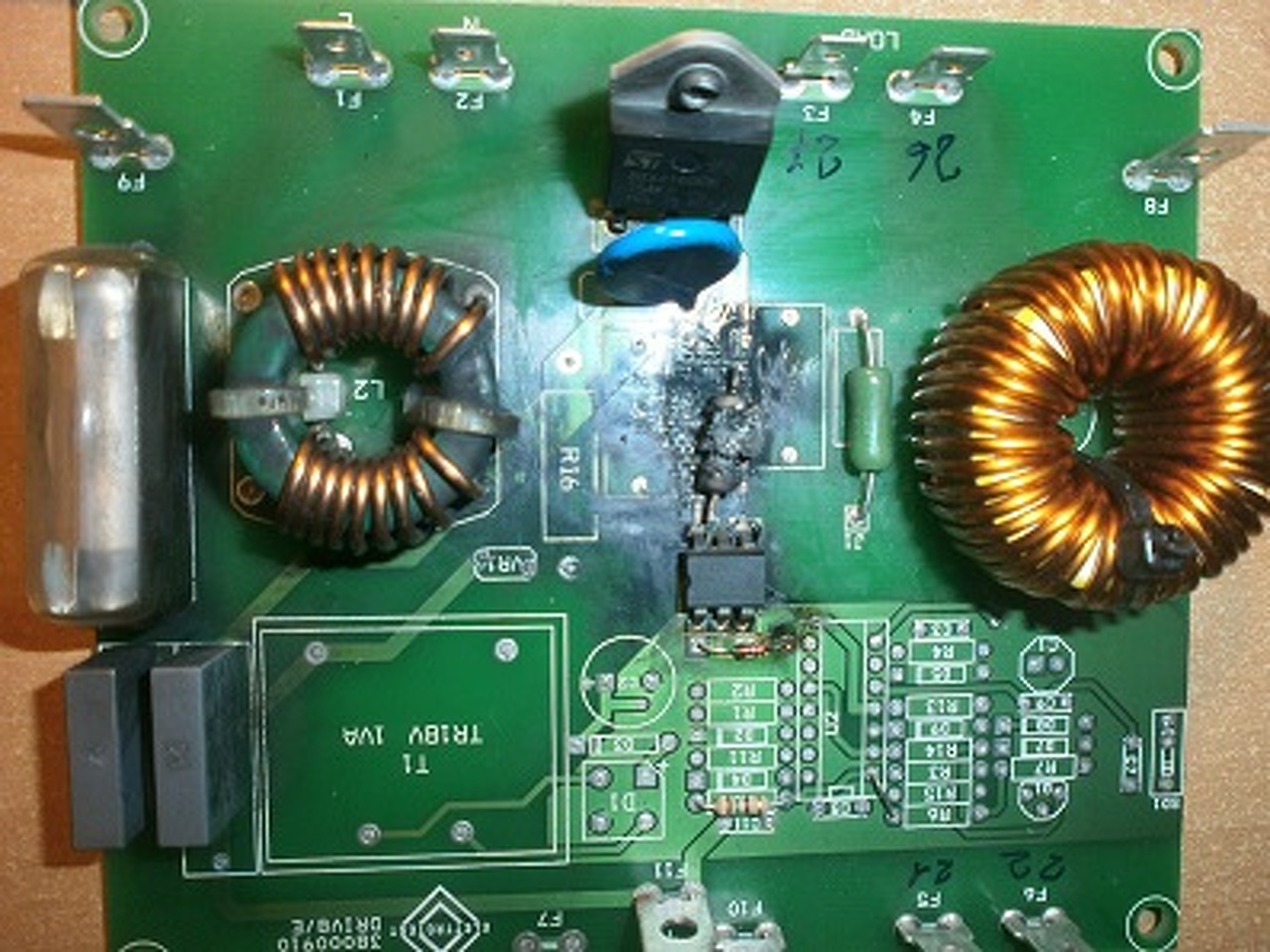

Sziasztok Segítséget kérek egy nagy teljesítményű ventilátor szabályzó helyre állításához. A képen látszik,hogy a panel megégett.A kérdőjeles ellenállás értéke érdekelne,ha valaki megtudná mondani hogy milyen kell bele hogy a triakot nyissa.köszönöm
A hozzászólás módosítva: Szept 22, 2014
(#) proli007 válasza szepi003 hozzászólására (») Szept 22, 2014 /
Hello! Ez a panel szerintem csak kapcsolgatja a ventilátort. Az áramkör rendre olyan, mint a MOC3062 adatlapján látható. De ha az optocsatolóval soros ellenállás elpukkant, akkor szerintem az opto is meghalt. Nézd meg az adatlap 8. ábráját.
(#) szepi003 válasza proli007 hozzászólására (») Szept 23, 2014 /
Szia Köszönöm hogy válaszoltál.Ez tényleg ventilátor kapcsoló,be szereztem mar minden alkatrészt (opto,triak,kondikat)csak az ellenállásnak nem tudom az értékét meghatározni
Esetleg tudnál ebben segíteni, hogy kell kiszámolni az értékét.köszönöm
(#) proli007 válasza szepi003 hozzászólására (») Szept 23, 2014 /
Hello! Nem tudom mi alapján számolják. De ha az opto "nullátmeneti kapcslós", akkor annak van egy feszültség szintje, ami felett már csak a következő periódus elején kapcsol be az opto. Így nyilván akkora ellenállás kell, ami az opto bekapcsolási feszültségtartományában tudja biztosítani a Triac szükséges Gate áramát. Ha megnézed a MOC adatlapokat, akkor általában 330..390ohm-ot használnak.
A bekapcsolás pillanata után a Triac megszünteti az áramot ami a Gate ellenálláson folyik. Ezért ekkor már nincs áram. Mint a képeden látható, a Triac nem kapcsolt be, így az ellenállás elégett. Ha pld. 390ohm van benne és arra a 230Vac jut, akkor a csúcsfeszültség pillanatában 0,8A folyik, ami alatta van pld. az Optotriac 1A-es maximális áramánál. HA nagyobb, akkor az opto is elpusztul..
(#) szepi003 válasza proli007 hozzászólására (») Szept 24, 2014 /
Szia.Köszönöm az infót,megpróbálom ki kisérletezni az ellenállás értékét.
