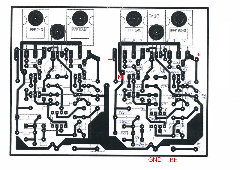

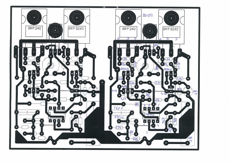

Valaki bejelölné a rajzon a +- és a kimenetett. köszi
(#) reloop válasza rooster hozzászólására (») Jún 3, 2012 /
Kérdésed aggodalommal tölt el. Áram alá helyezés előtt tekintsük meg azt a panelt.
(#) alex.taylor válasza rooster hozzászólására (») Jún 5, 2012 /
Esetleg ha erre a kapcsolásra gondoltál hogy miért dupla fetes, akkor elmondom neked, hogy ebben azért találsz 4 fetet, mert dual-mono, vagy stereo erősitő. Tehát, ez az egy panel erősiti a jobb ill bal csatornádat.
Támogatom reloop irását, miszerint aggodalommal tölt el a kérdésed. Lehet nem is vagy tisztában a kapcsolással?
A bejelölt + - out, in a másik oldalra is értendő.
"kimenetett" Nagyon szeretet a "t" betűt.
(#) rooster válasza alex.taylor hozzászólására (») Jún 5, 2012 /
Nem erre a kapcsolásra gondoltam csak ezt csinálom, és a rajzomon nem volt bejelölve a +-
