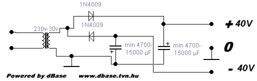

(#) punkkazy hozzászólása Márc 20, 2007 /
Újra én! Lejár a gépidőnk a suliban, szóval megkérdezném, hogy ez a kapcsolás jó lenne-e? A trafómon van egy átvezetés, lehet, hogy ez nulla. Nem vagyok benne biztos. Lehet, hogy ez az átvezetés a primer tekercs vezetéke. Majd ha otthon leszek megmérem, és képet küldök róla. Tehát ez a kapcsolás jó lenne a VF3-nak????
(#) Müszi válasza punkkazy hozzászólására (») Márc 20, 2007 /
Jó ez a rajz én is ezzel használom.

(#) punkkazy hozzászólása Márc 22, 2007 /
Végigolvastam!
Sok okos dolgot írtatok. Ennek örülök.
Van egy problémám.(mint általában) Az én trafóm 17V AC-t ad le. Namármost, ha azt a fesz kétszerezőt megépítem, akkor kb 25V jön le. Hogy csökkentsem ezt a feszültséget. Én a szekunder tek. letekerésére gondoltam. Addíg, míg nem lesz 12-14 V AC.
Tanácsokat, please!!
(#) Müszi válasza punkkazy hozzászólására (») Márc 22, 2007 /
A műv. erősítő nem bír el 20VDC-nél több feszt sajna...
(#) punkkazy válasza Müszi hozzászólására (») Márc 22, 2007 /
Szóval, tekerjek le??
Próbáld meg!
(#) isamisa válasza punkkazy hozzászólására (») Márc 22, 2007 /
igen, 14V-ra
