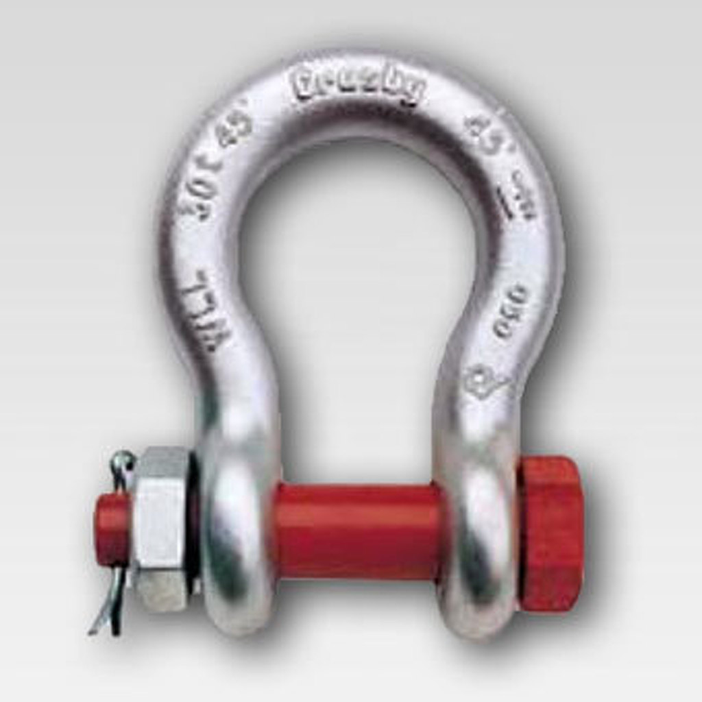

(#) erbe válasza K_Bela hozzászólására (») Aug 18, 2014 / 1
Neked már késő, de hátha másnak jól jön.
1. Kútban soha ne dugj össze hosszabbítót! Vízmentesen toldott legyen a kábeled, forrasztva, több réteg zsugorcsővel lezárva.
2. Bálazsinórt vagy hasonlót fúrt kútban ne használj függesztőnek! Szövött, végső esetben sodrott többszálas kötelet, nem árt, ha tudod a szakítószilárdságát. Drótkötél is lehet, ha dobra tekered fel.
3. Ne a búvár fülébe bújtasd bele, jobb kötél nem is fér bele! Készíts bele olyan átmérőjű horganyzott huzalból gyűrűt, ami éppenhogy átfér! ~5mm. Végét össze lehet kötni, elég masszív, de hegeszteni is lehet. Ha komolyabbat szeretnél itt van ez! Kontraanyával vagy önzáró anyával, kicsavarodás ellen védve.
4. 5-10 m-nél mélyebb kútban legalább méterenként rögzíteni kell a tömlőt és a kábelt a függesztőkötélhez. Nem árt, ha elcsúszásmentes.
5. Húzásnál mindent egyszerre kell húzni, mert bármi megtörik, visszahajlik a búvár mellé, jobban beszorítja, mint az iszap.
Kedves kolléga tanácsa ellenére nagyon sok fúrt kútban van vibrációs (ruszki) búvárszivattyú. Sokat magam tettem le.
Soha nem szabad fenékig letenni. Amíg ki nem tisztul a kút, célszerű apránként süllyeszteni, nehogy elborítsa az iszap vagy homok. Ha jó a szűrő, homok nem jöhet be, de ügyetlenkedéssel bármilyen jó csövet, szűrőt fel lehet hasítani. Magam is írtam példát, mire képes (3 nap folyamatosan...), de az igazi, ha felügyelet alatt van. Nem muszáj állandóan lesni, de hamar észre lehet venni, hogy zavarosodik a víz, vékonyodik a sugár, vagy éppen megáll.
A kötőelemről (sekli) képet is teszek ide, ez legalább biztos(ított).
