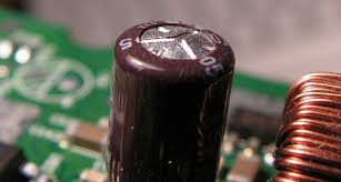

Cseréld ki az elektrolitkondenzátorokat a videokártyán. Lehet, hogy kapásból találsz púpos elkót.

Idézet: „Cseréld ki az elektrolitkondenzátorokat a videokártyán. Lehet, hogy kapásból találsz púpos elkót.” A sima tetejű, fémszínű elkók is lehetnek rosszak, nem csak a műanyag fóliával borítottak.
