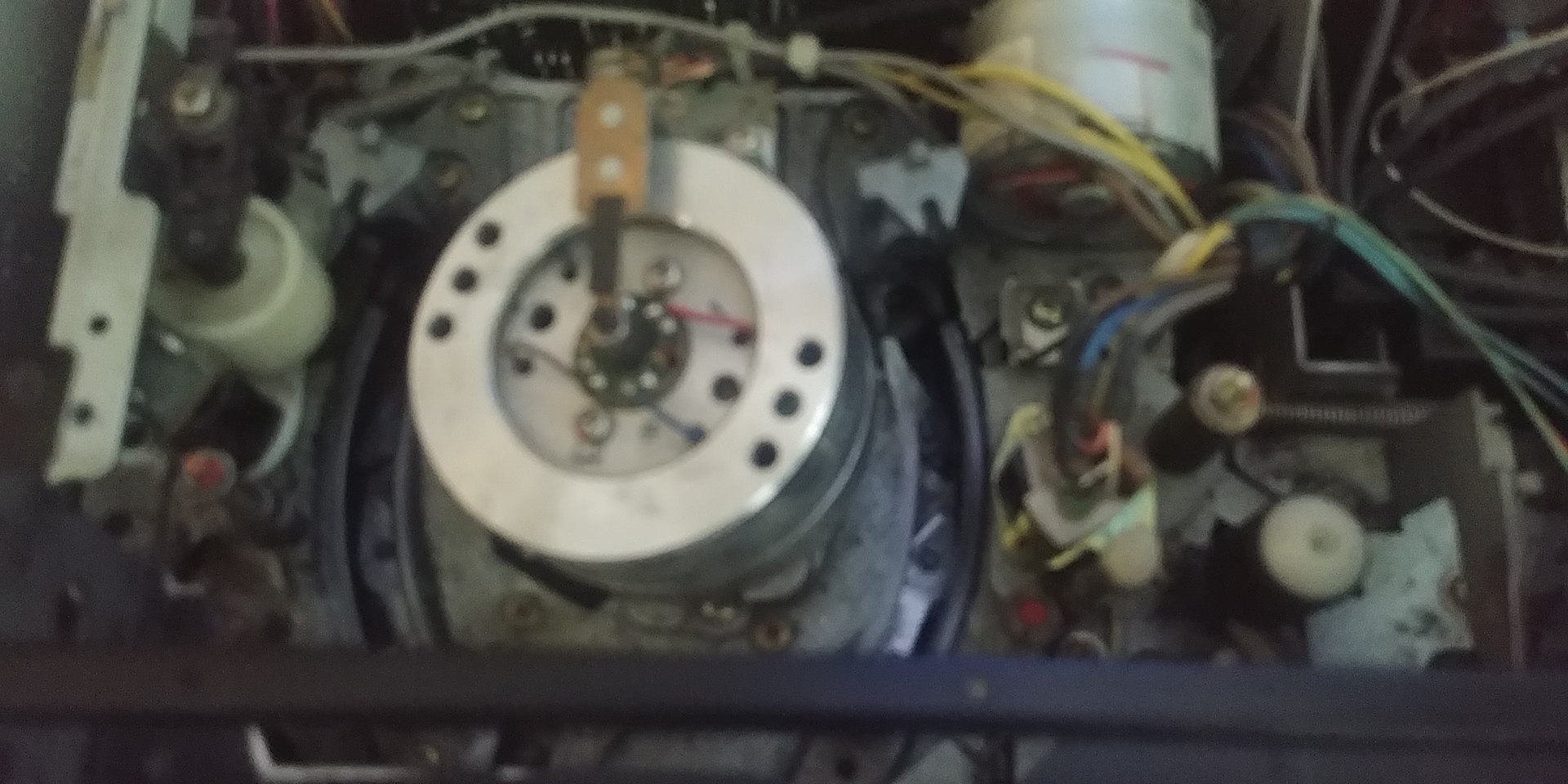

(#) Mikulás74 hozzászólása Jún 12, 2019 /
Üdvözletem,
Valaki tudna abban segíteni, hogy mitől lehet nagyon hangos egy videofej?
Kb a filmet alig lehet tőle hallani.
Ha csak simán megforgatom a fejet kézzel, úgy teljesen hangtalan, nem hinném, hogy csapágy.
Amúgy tökéletes a kép.
Schneider 4 fejes VCR. 2002-es évjárat.
A hozzászólás módosítva: Jún 12, 2019
(#) CHZ válasza Mikulás74 hozzászólására (») Jún 12, 2019 /
Csapágya okozza, kicsit megbontva meg lehet kenni. Csak óvatosan, mert forgás közben felesleges kenőanyagot kiveri és a szalag felragad a fejdobra.

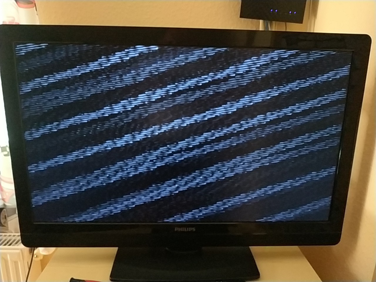

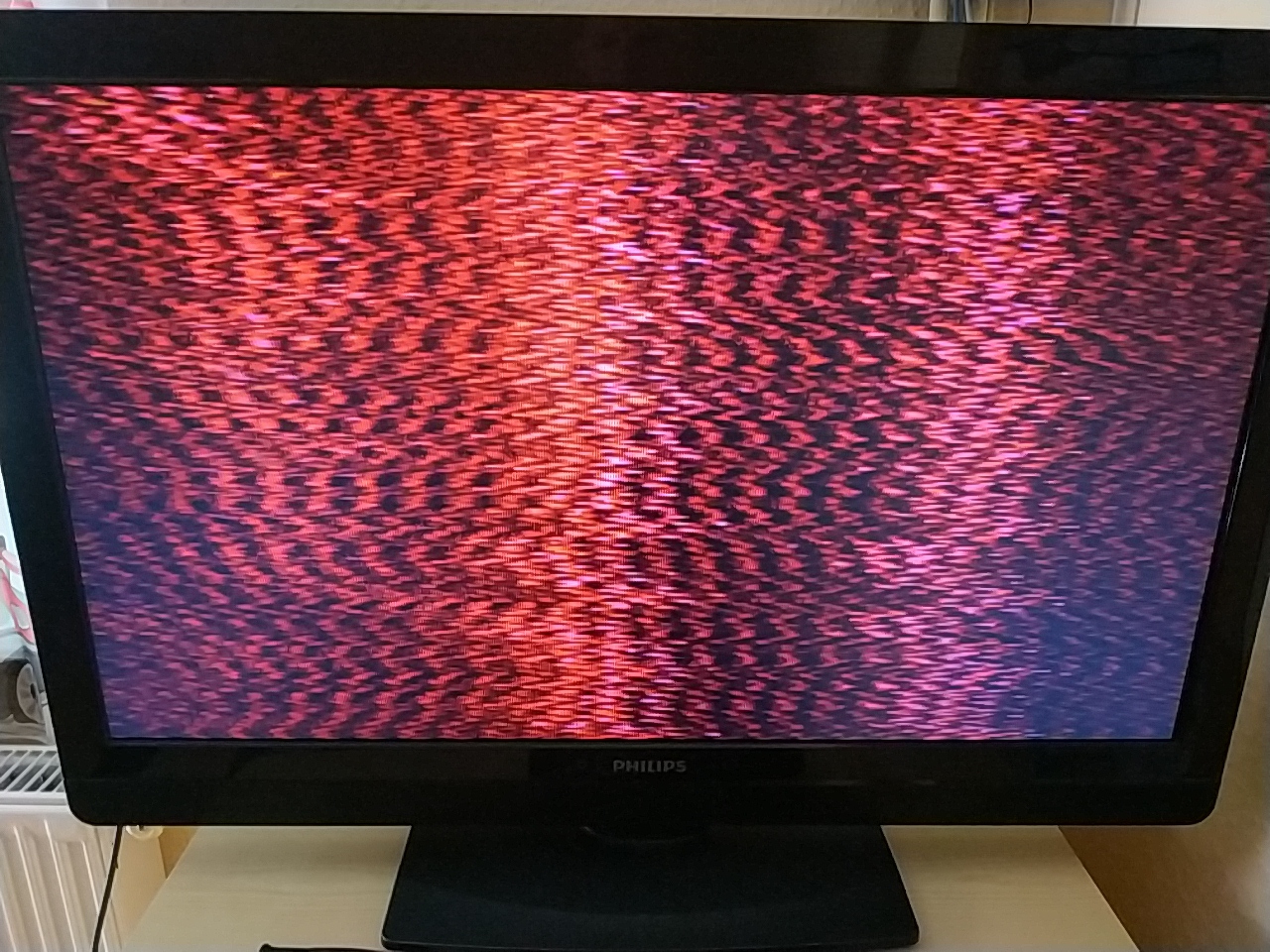

(#) attila1 hozzászólása Jún 16, 2019 /
Sziasztok!! Samsung SV-30K típusú videómagnó nem ad ki képet sem scarton,sem rf kimeneten. Még a tesztjelet sem bírom megtalálni rajta. Nem tudom hogyan tovább. Mechanika szépen megy,funkciók rendben.Köszi előre is!!
(#) attila1 válasza attila1 hozzászólására (») Jún 22, 2019 /
Ennék jobb képet nem tudok kihozni belőle.
(#) CHZ válasza attila1 hozzászólására (») Jún 22, 2019 /
Ha finomhangolva sem jön össze, akkor a tápegységét ellenőrizd, lehet kiszáradt elko benne.
(#) attila1 válasza CHZ hozzászólására (») Jún 22, 2019 /
Ok,belekezdek.

(#) attila1 válasza CHZ hozzászólására (») Júl 25, 2019 /
Szia! Az összes elkót cseréltem a tápban,kép továbbra sincs,teszt jel ugyanolyan ócska minőségű. Merre tovább?
(#) CHZ válasza attila1 hozzászólására (») Júl 28, 2019 /
Rajz sokat segíthetne, videóerősítő részét nézd át, ott is lehet kiszáradt elko.
