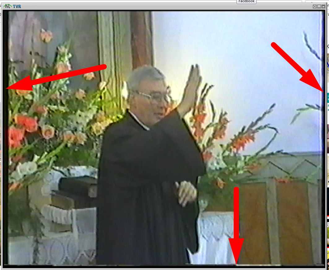

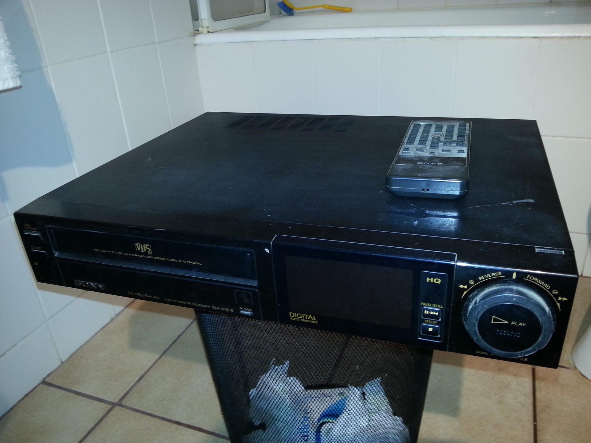

Vásároltam használtan egy Sony SLV-SE600 videómagnót digitalizálás céljából. Kipróbáltam működött, nagy öröm, a második bekapcsolásig. Inicializálási hibát adott, így nekiestem a tápnak újrakondiztam. Volt egy 50V 0.1uF, amiből kerámia kondit kaptam csak. Bekapcsoltam, és műkögy.
A képpel viszont nem vagyok megelégedve. Ezen a digitalizáló eszközön volt már régebben másik videó, annak rendes képe volt. Tudok e ezzel valamit kezdeni? Lehet e befolyásoló tényező, hogy kerámia kondenzátorra cseréltem az elkot?
Illetve tapasztaltam egy olyan hibát is, hogy kazetta kiadásnál, kiadja szépen, és azonnal vissza is veszi. Ha elkapom a kazettát, akkor unload hiba kódot ad. Néztem a mechanikát, azon kívül, hogy zsír nemsok van már rajta, sérülést nem láttam. Ezzel tudok e kezdeni valamit?

A mellékelt kép nem hiba, hanem a VHS-ből eredő kellemetlenség. Jobb minőségű (SVHS) Videomagnó, ami képstabilizálást is tud, megoldja a "gondot". Nem lesz egyszerű ilyet szerezned, pláne nem olcsó, de olyat keress, amiben van TBC (időalap javító) áramkör, s az se baj, ha zajcsökkentést is tud.

(#) glita válasza bbb hozzászólására (») Márc 21, 2019 /
Ez nem túl jó hír számomra, de legalább ezt a "bajt" lezárhatom Köszönöm
(#) bbb válasza glita hozzászólására (») Márc 21, 2019 /
A kép alján lévő sorok és az oldalsó fekete csíkok is a videomagnó sajátosságai miatt vannak ott, azokat normál esetben nem látod az overscan miatt (ha csak azokra gondoltál hibaként). Én az oldalsó csík egyenetlensége miatt mondtam a jobb minőségű videomagnót
Ég és föld tud lenni a különbség egy TBC áramkörrel szerelt gép képében kikapcsolt és bekapcsolt TBC áramkörrel.
Olyat nem érdemes keresgélni, ami külső TBC, egyrészt mert új korában is piszok drága volt, másrészt nagyon nehéz találni és persze az se mindegy, hogy már eleve a lejátszáskor a legelső analóg jeled jó minőségű, vagy egy nem rossz, de azért nem is túl jó jelet akarsz utólag javítani.
Nekem most két Panasonic SVHS gépem van, amiben benne van ez az áramkör, de az egyikben még ki kellene cserélnem a bordásszíjat, míg amelyikkel a kazikat digitalizáltam, abban már mechanikát kellett javítanom. Viszont minden fillért megértek, amit rájuk költöttem, mert rég elhunyt nagymamámról készült kazettás felvételt enélkül nem tudtam volna olyan minőségben digitalizálni, ahogy megérdemli (bármilyen elképesztő, a TBC nélkül még a hang is csúszott!), arról nem is beszélve, hogy stereo hangfelvétel van a kazettán, s bizony nem minden video stereo még
Hiába, öregszik a technika, s erre még nem gerjedt rá a retroláz (Pedig amint a japánoknál valamelyik elkezdi ezt divatoztatni, rögtön újra lesznek jó minőségű lejátszók!)

(#) glita válasza bbb hozzászólására (») Márc 22, 2019 /
TBC paramétert hol tudom ellenőrizni, hogy tudja e a következő kiszemelt?
