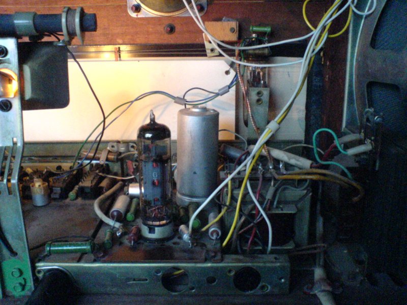

igazábol csak ez az egy képem van rola de bellül minden gyári. akkor lehet ott a gond mert ma lemértem és a kondi háza és a test között 79 voltot mértem
hát nemtudom

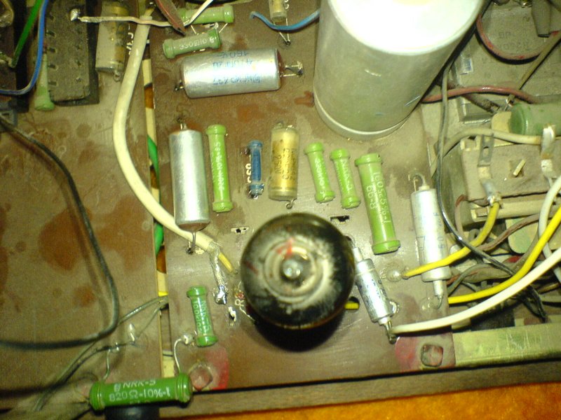

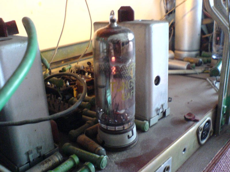

hali! méricskéltem pár dolgot azt 1-2 furcsa dolgot észrevettem amire nem tudok magyarázatot. lemértem a primer áramot bekapcsolás után 190 mA volt a kezdés és mire rendesen bemelegedett fölment 260mA-ra
hali! azt hogy kell érteni hogy 2*50 mikro? mert csak egy nagy fémházas kondi van ott ami akkora méretre mint a videoton RA6363-as erösitőm egyik pufferja. ja és nálam nincs műanyag csavar hanem csak simán be van forrasztva az alaplapba.
jaa ígymár értem
ok akkor meglesem majd
ok

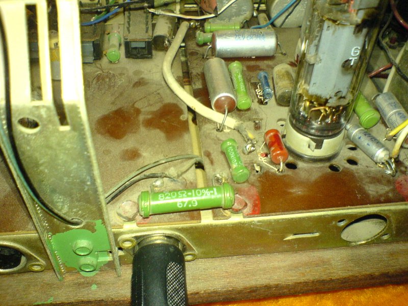

hali! nah szétnéztem az ecl86 körül. az ellenállások közül az R39-esnek (100k) változik az értéke miután bemelegszik! szétnéztem megint a puffer körül és találtam pár furcsa dolgot. sajnos eleinte rosszul értelmeztem és úgy méricskéltem mintha egy kondi lenne(két pozitiv lába közötti potenciál különbséget mértem) de már rájöttem mért mondtad hogy ott több mint 200 V van
milyen rajzon? mert itt nem találok semmit! meg a legkisebb ellenálás amit az ecl86 körül találtam az 160 ohmos
köszi! ja és még annyi hogy hány wattosak legyenek az ellenálások? gondolom az 5w-os kivitel kelhet
hy! nah kicseréltem a két kondit és a 160 ohmos ellenálást és ugy nézki hogy megjavult. halgattam háromnegyed orát azt nem jött elő a baja
