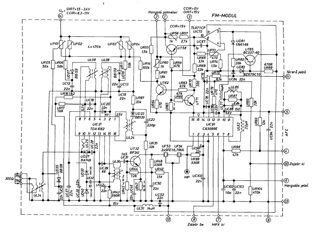

Íme a módosított FM modul! Az összes ellenállást vadonat új fémrétegre érdemes cserélni. A csíkos ruszki ellenállások olyan jók, hogy az 1K-os (1089 Ohm) egy rálegelés hatására kapásból 1114 Ohm lett!

Köszi a rajzot! Az enyémmel összehasonlítva több ellenállás értéke nem egyezik meg. Pl. nálam az UR55, UR57 8,2k, az UP56 10k, az UR 68 2,7k. A KF erősítő körében is tapasztaltam jelentős eltéréseket, nálam UR44 100k, nálad 12k stb. A rajzon lévő értékek végül is tökéletesen működnek? A tekercs adatokban történt e változás?

UR55-57-UP56 értékek az újabb modulokban a nálad szereplő értékek voltak, semmi jelentősége ennek az eltérésnek. A jelentős eltérés a kf erősítőben van. Érdemes lenne az én rajzomat egy eredetivel összehasonlítani. Ugyanis vettem ki alkatrészeket a modulból!!!
UC101,105,
UL18
UR38,106
UD95

(#) bekeipeter válasza vgyre hozzászólására (») Máj 14, 2012 /
Igazából az összes tekercs primerét újra csináltam 0,4mm-es CuZ huzalból.
UL34 2x1menet CuZ, Az ezüstözött rézből készült tekercs "hideg felénél" kezve, a menetek közé kell tekercselni a 2x1 menet 0,4mm-es zománcozott rézhuzalt. Érdemes két darab huzalt egymás mellé ragasztani pillanat ragasztóval, és így lényegesen könnyebb a tekercs elkészítése.
UL08 4 és 3/4 menet 0,4mm CuZ, 6 és 3/4 menet CuAg
UL09 2 és 3/4 menet 0,4mm CuZ, 6 és 3/4 menet CuAg
UL24 3 és 3/4 menet 0,4mm CuZ. 7 és 3/4 menet CuAg de jók az eredeti CuAg tekercsek is, csak a menetemelkedést kell kb. 1mm-re pontosan beállítani! Én egy sima csavarra tekercseltem őket fel és utána úgy húztam rá a tekercstestekre őket.

A KF erősítő átalakítására a frekvencia elmászása miatt volt szükség, vagy csak így egyszerűen jobbak lettek a paraméterek?Az UC88-at úgy látom kicserélted 150p-ra. Milyen típusú és minőségű kondenzátor került bele?
Üdv Gyula
A TDA1062 eredeti tekercskészletével az OIRT sávnak harangozni fognak!!! Nem, mintha lenne értelme...
A KF erősítőt azért módisítottam, mert ebben a beállításban kisebb a zaja és "laposabb" az átvitele. Az eredeti kapcsolásnak eléggé "lehajlanak" a szélei. Ha ügyeskedsz, akkor bele tudod tenni az SFJ10,7MA szűrőt is. Én is azt tettem az egyik esetben. Jóval szebb az átviteli görbéje. Az UC88-at azért kellett módosítani, mert az UL86 tekercset nem a gyári tekercstestre csináltam meg, hanem egy Philips TV KF-ből kitermelt tekercstestet használtam fel. Ebben a hangolómagot jóval finomabb műanyag menettel látták el, mint az eredeti KŐPORC hangolómagot, ezáltal be lehetett könnyedén állítani, míg az eredetivel trükközni kellett, ha 2% alatti torzítást akartam összehozni. Így egyszerűbb volt...
