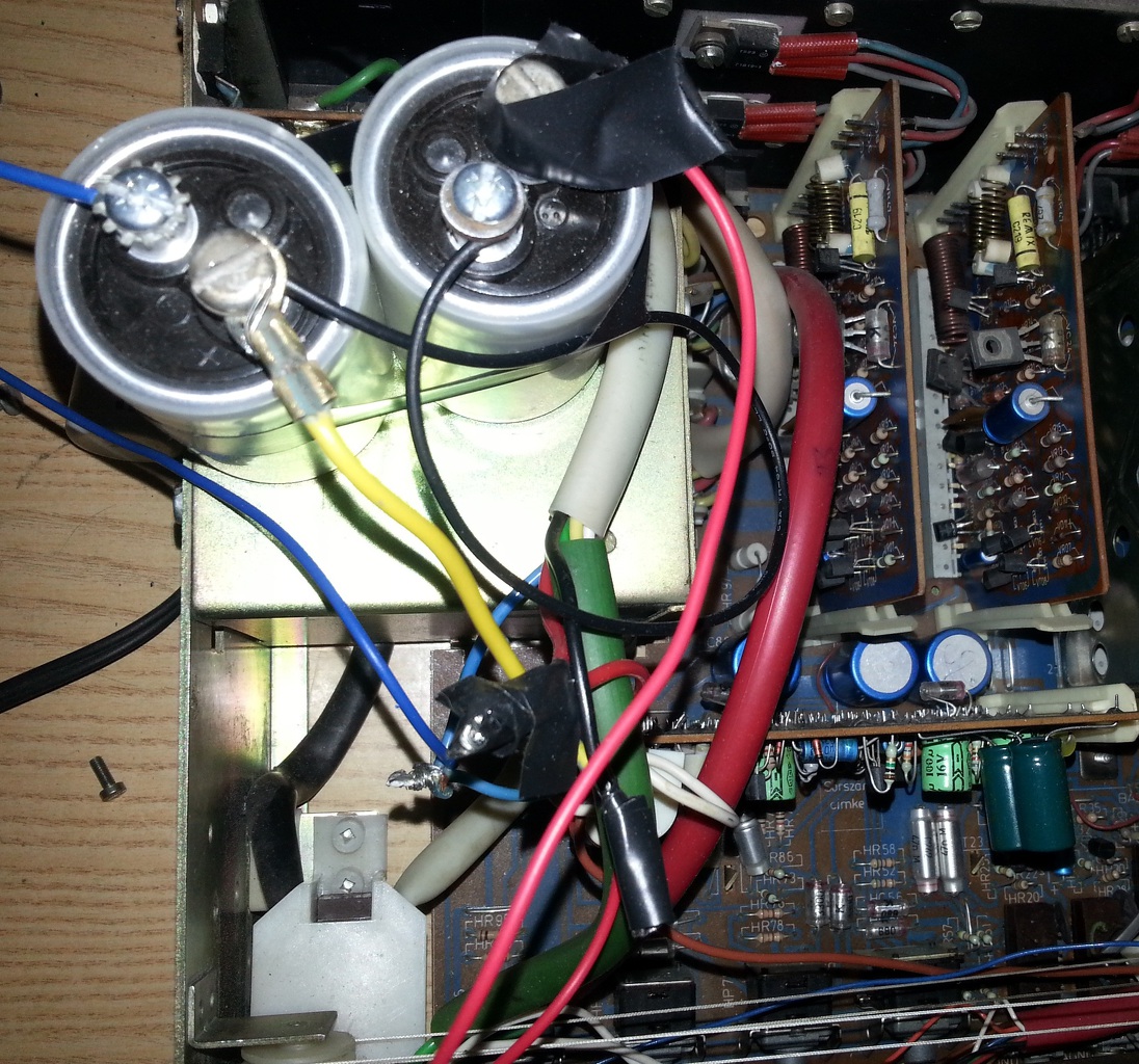

(#) fabisoft hozzászólása Ápr 2, 2015 /
Van egy jó öreg 6363S tip. rádiós erölködőm. Ez életem harmadik ilyen készüléke, de ennél szerencsére nem jelentkeztek a tipikus betegségek a rádiót leszámítva. Mert hogy a rádió adók az enyémnél is kezdtek elmászkálni, de a trimmerek és kondik cseréje megoldotta a problémát.
Gondoltam megérdemel 2db. új pufferkondit, ha már így kezdünk belemelegedni a dolgokba....
Sajnos elböktem mert az újjak szélesebbek és pont nem férnek be a régiek helyére.
Ennek ellenére rákötöttem őket készüléken kívül és azért van különbség. Nagy hangerőn sem kezd el a nagyobb mélyeknél torzítani, szerintem jobb lett a hangja.
Csak az bosszant, hogy nem tudom őket hova bezsuppolni! Esetleg ha valakinek lenne ötlete...
Úgy néz ki egyelőre mennek vissza bele a régi "Mechanikai művek" elkók.
A kérdésem a következő lenne: mivel én csak egyszerű amatőr vagyok, magyarázza el nekem valaki, hogy mi a különbség az elkó és a másik kondi között. Ezzel gondolom nem lehet helyettesíteni az elkókat ebben a készülékben....

(#) gyuszo válasza fabisoft hozzászólására (») Ápr 3, 2015 /
Be lehet tenni , apró átalakítással. A hálózati bekapcsoló gomb helyett egy kisebb méretűt tegyél bele. A kép bal alsó sarkában az a fehér műanyag tömb.
Így ennek a helyére a belsejében elfér 4 db eredeti 4700µF 40V MM elkó, tehát 2 x 9400 uF.

(#) fabisoft válasza doktor hozzászólására (») Ápr 3, 2015 /
Köszönöm. És mi a különbség a két kondi között? Ami az első képen van az nem jó?
(#) fabisoft válasza gyuszo hozzászólására (») Ápr 3, 2015 /
Köszönöm. Kapcsoló cserét követően már valószinüleg beleférnek az új kondik.
