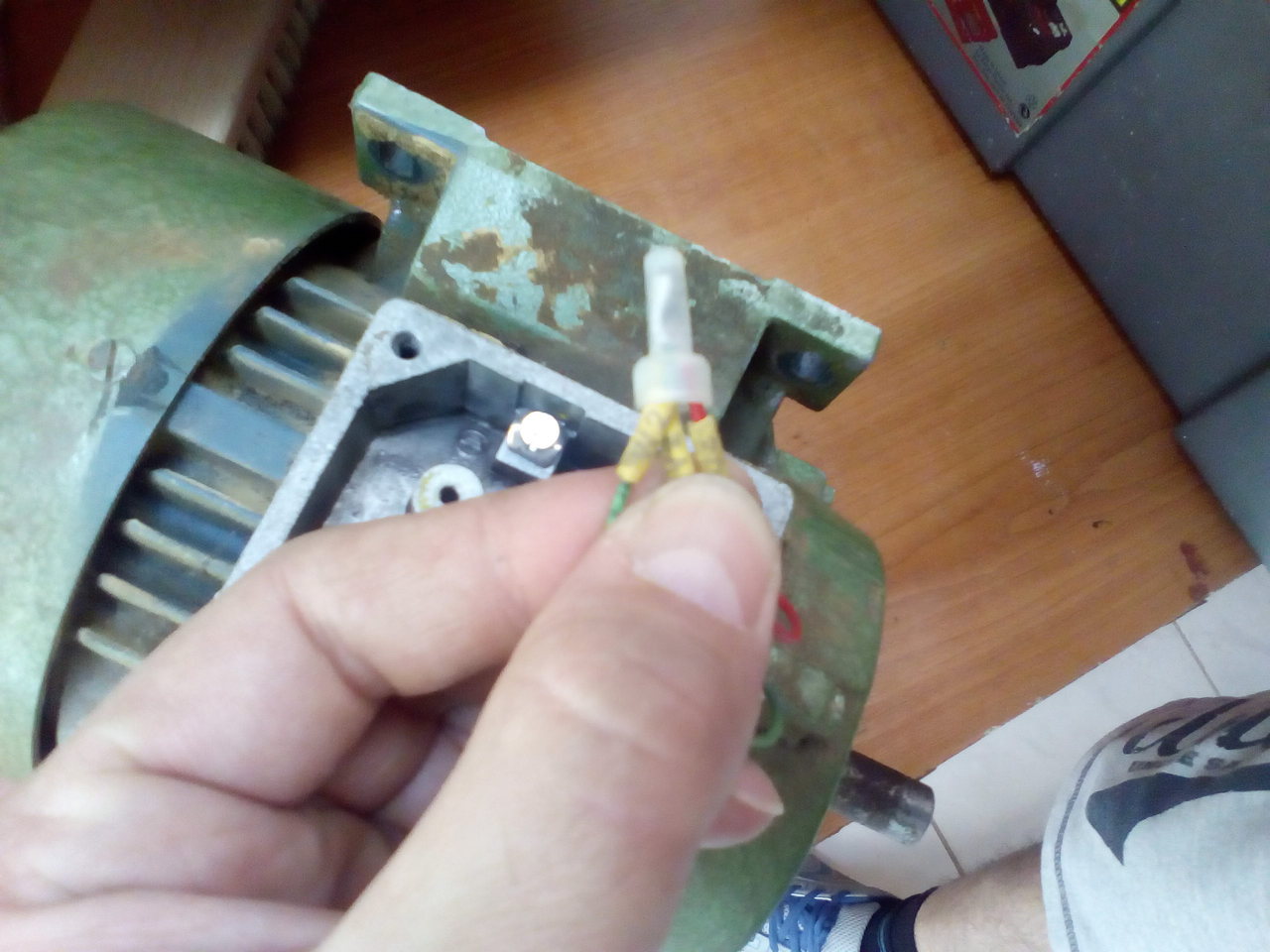

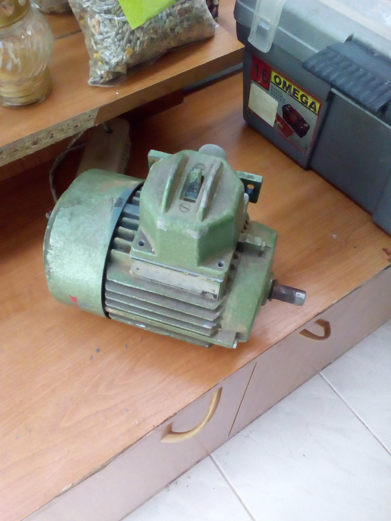

Sziasztok. Elakadtam egy motor bekötésével
Az U1 V1 És W1 van bekötve a kapcsolóhoz.
Rá szeretném kötni a 220-ra. Mit hova kössek? És mi can az U2 V2 W2 kábelekkel mert az egybe van kötve.
Előre is kőszönöm.
(#) Bakman válasza Pirates1 hozzászólására (») Máj 8, 2016 /
Az adattábla nem látszik rendesen, de ez három fázisú motor. Az U2, V2 és W2 vezetékek azért vannak összekötve, mert az a motor csillagpontja, oda nem kell kötni semmit, a másik háromra megy a három fázis.

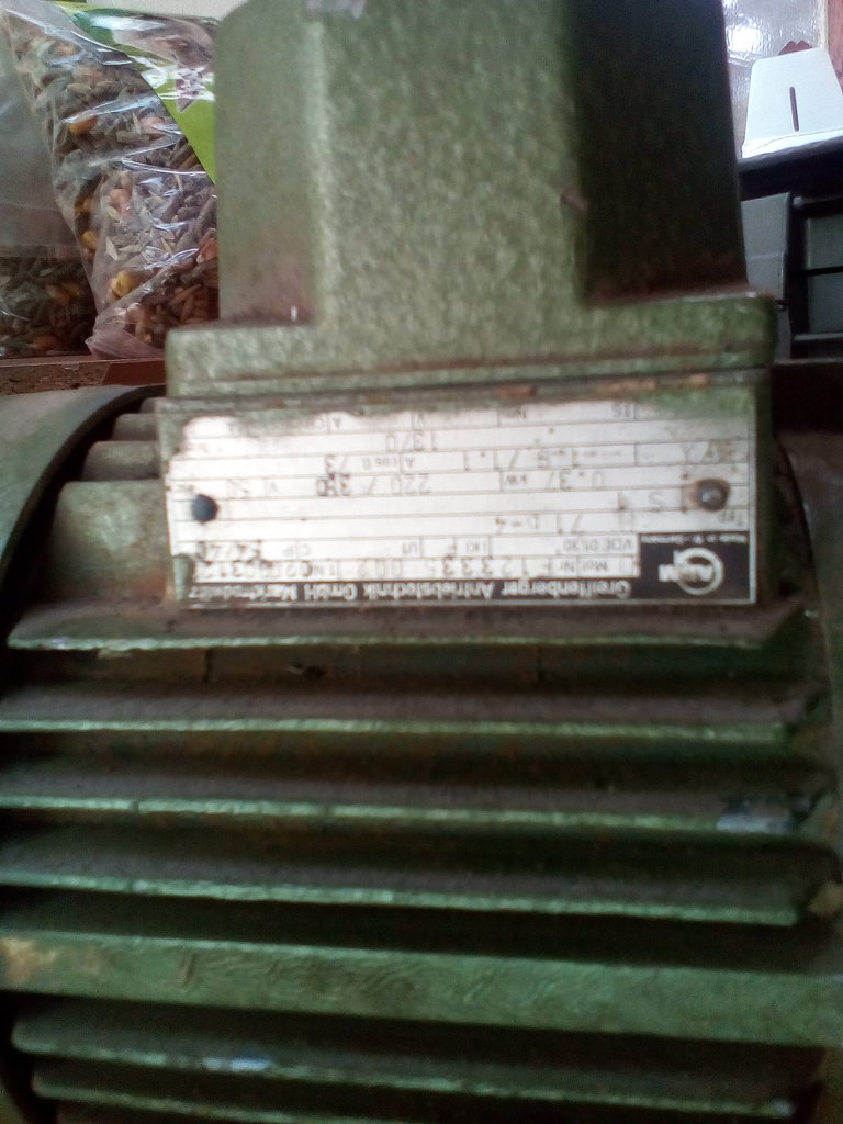

(#) Pirates1 válasza Bakman hozzászólására (») Máj 8, 2016 /
Ja van a motoron egy felirat 220/380 akkor az mirr vonatkozik?
(#) Pirates1 válasza Pirates1 hozzászólására (») Máj 8, 2016 /
Megpróbáltam jobb fotót csinálni róla
Az eszköz, amit keresel, frekvenciaváltó néven fut. Van olyan változata, amelyiknek egy fázis a bemenete, a kimenete viszont három fázis. A használatához a motort is át kell kötni deltába, mert az ilyen frekvenciaváltók 3 x 230 V-os kimenettel rendelkeznek.

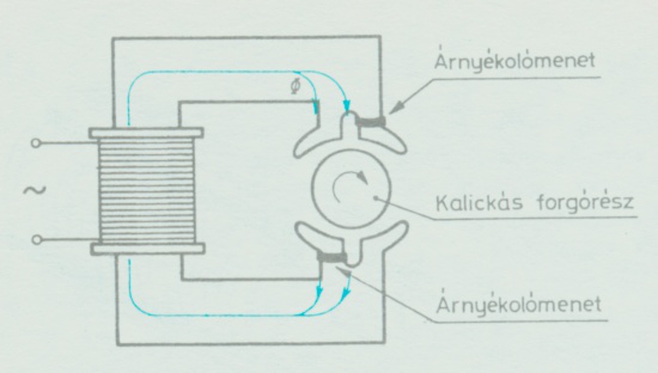

Biztos lehetsz benne, hogy a mosógép szivattyúja nem szinkron. Olvastad a belinkelt dokumentumokat? A szinkronhoz speciális indítás kell. WIKI -ből kimásova a mosógép szivattyúra vonatkozó idézet :
„Árnyékolt pólusú aszinkron motor
Kis teljesítmény esetén az olcsó kivitelezhetőség miatt elterjedt kialakítás. Az állórészen kialakított pólusok egy részét egy rövidre zárt tekerccsel árnyékolják, ezáltal a fluxus az árnyékolt pólusrészen késni fog az árnyékolatlan részhez képest, ami a lüktető mágneses mezőhöz egy forgó komponenst ad, ezért a motornak lesz indítónyomatéka.
És egy kép róla .
A hozzászólás módosítva: Máj 11, 2016

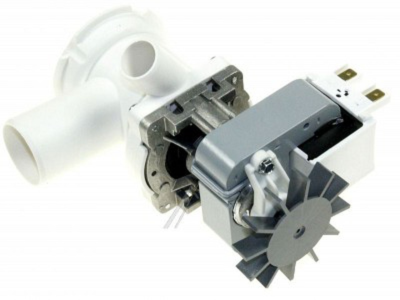

(#) Elektro.on válasza pucuka hozzászólására (») Máj 11, 2016 /
Itt egy mosógép szivattyú. Szerinted ez szinkron motor?

(#) gulyi88 válasza Elektro.on hozzászólására (») Máj 11, 2016 /
Mosógépe válogatja hogy milyen a szivattyúja.
Nemrégiben javítottam egy mosógépet, és meglepődve tapasztaltam, hogy a szivattyúja ha kézzel hajtom úgy ugrál mint az egyenáramú állandómágneses motoroké, tehát mágnes is van benne, az állórésze egy darab tekercs a vasmagon és a hálózatról jár (nem emlékszem hogy lett volna rajta rövidrezáró gyűrű mint a reluktancia motorokon).
Fogalmam sincs hogy képes nyomatékot létrehozni (talán kalickája is van meg mágnese is, ennyire nem szedtem szét).
Érdekessége még, hogy a teljes forgórész hermetikusan elválasztott a külvilágtól, lehet hogy szimeringe sincs, meg komoly csapágya sem.
A járása (meg a nézése) sem volt bizalomgerjesztő, de a feladatát el tudta végezni.

(#) erbe válasza gulyi88 hozzászólására (») Máj 11, 2016 /
Műanyag perselyben forog a ~4-es tengelye. A szívókamra kialakítása olyan, hogy mindegy, merre forog, akkor is nyom. Terhelés nélkül indul, ahogy ide-oda rángatózik, valamerre elindul és már nyomja is a löttyöt. Valóban gyakorlatilag benne van a vízben. Vékony lapocska választja el az áramló víztől, de nem ér fel egy szimeringgel. Szervizesek, ha megáll, simán kidobják, megy bele az új. Szétszedve csupán rozsdás a mágnes. Kicsit megtörölgetve, összerakva újra elmegy egy darabig.
