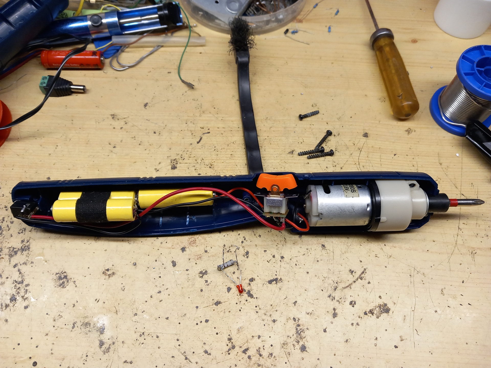

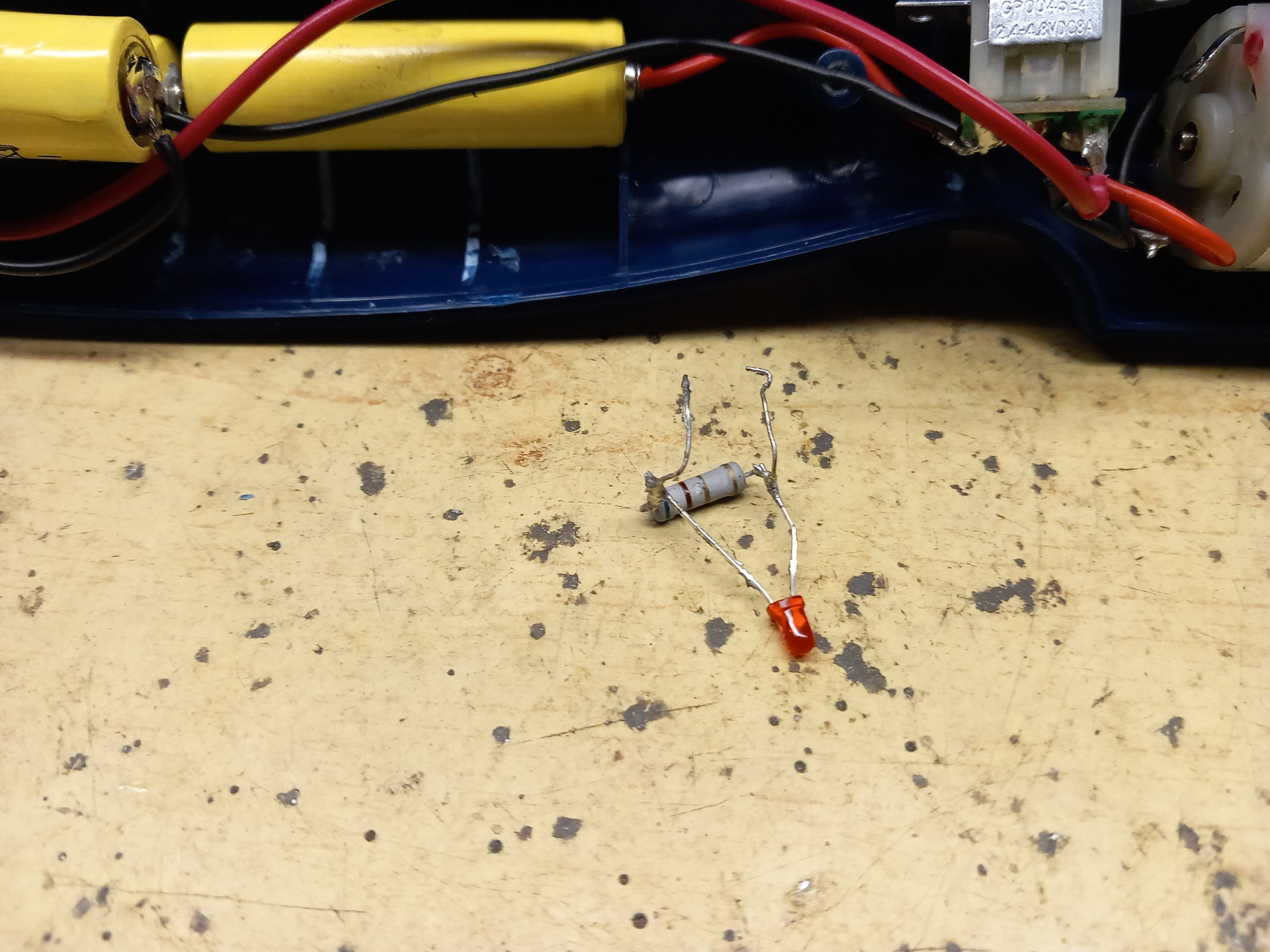

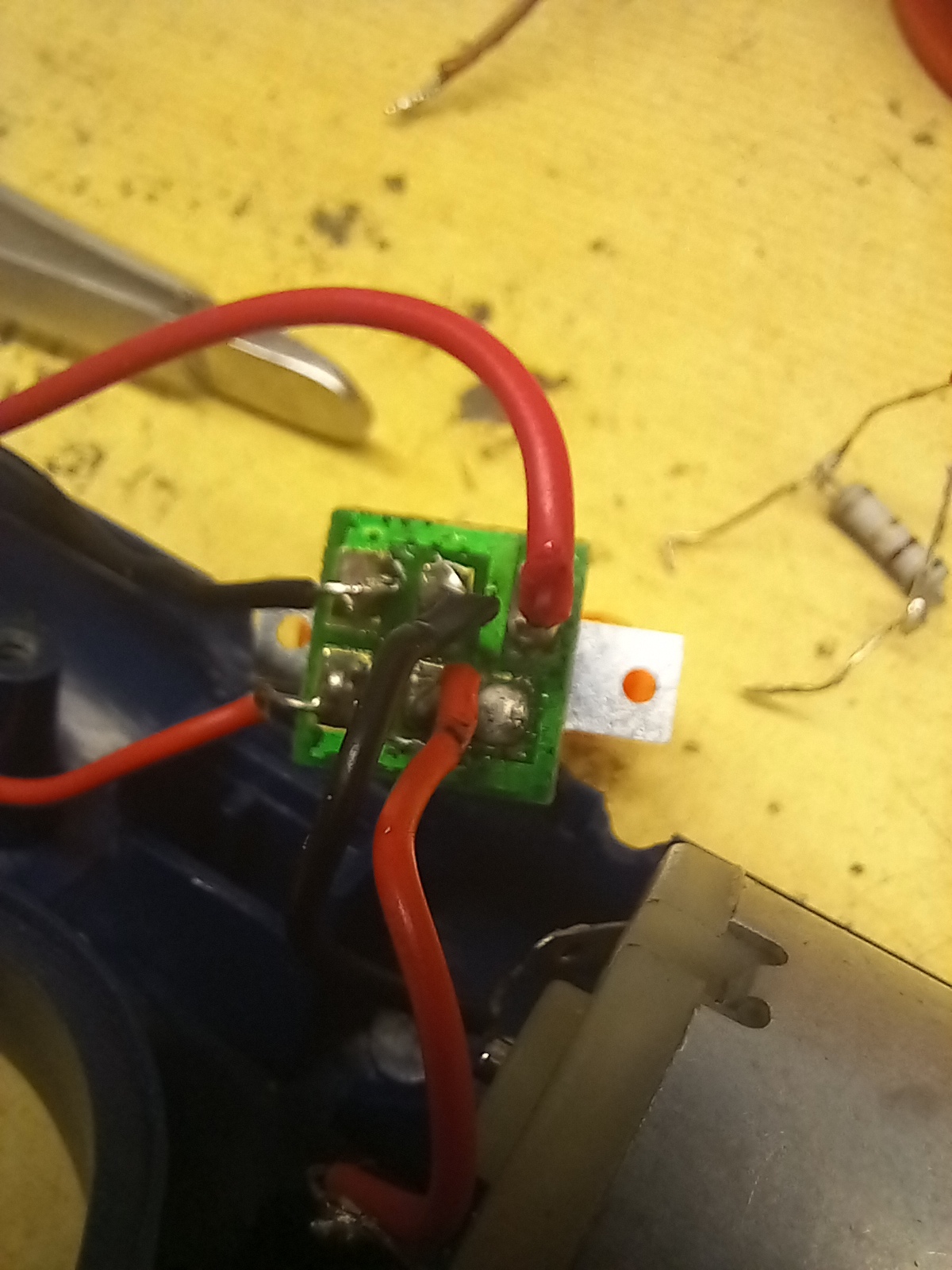

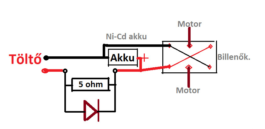

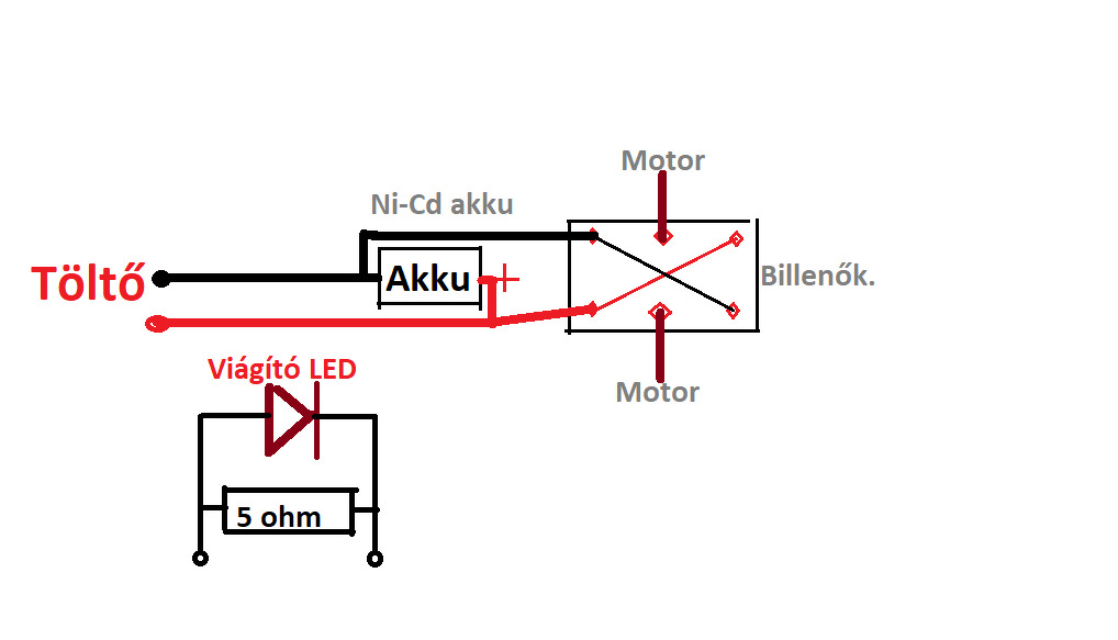

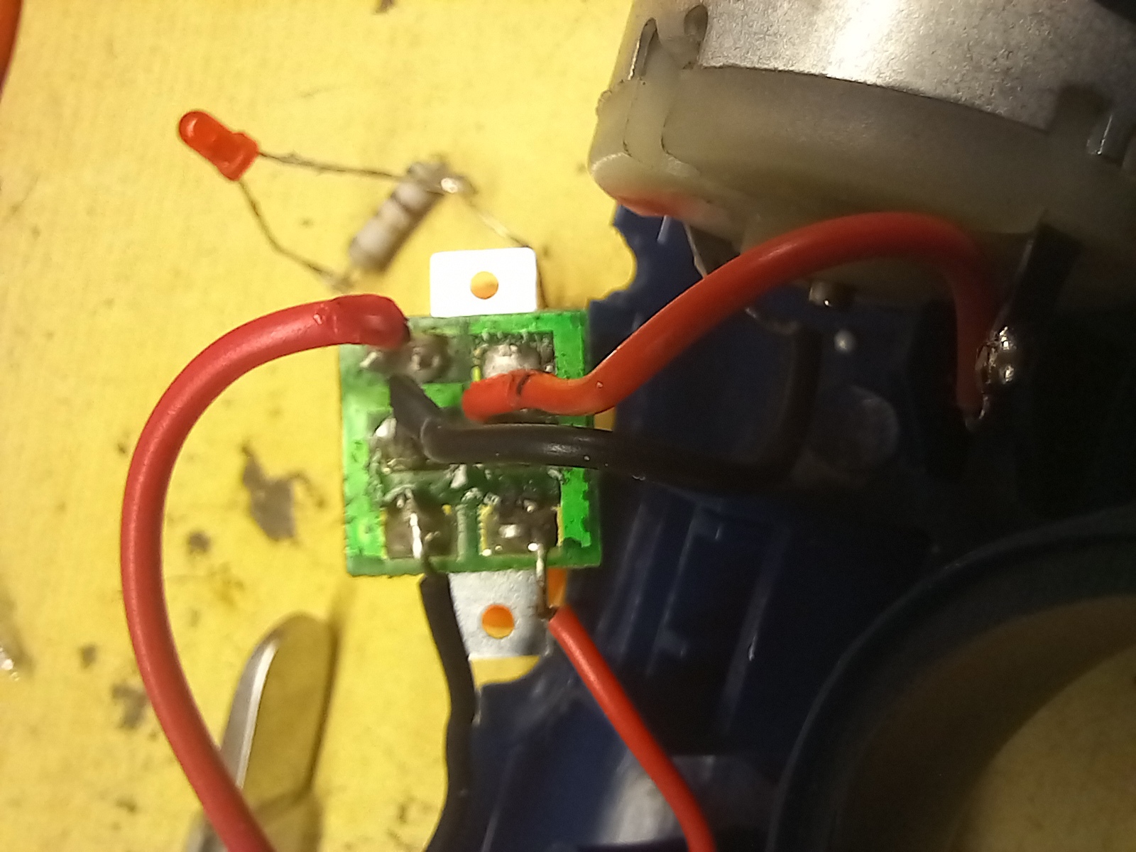

(#) mraulajos válasza Bakman hozzászólására (») 11:51 /
A LED folyamatosan világít, a motor más áramforrásról kipróbálva, tökéletesen működik. Tanácstalan vagyok.
(#) Bakman válasza mraulajos hozzászólására (») 11:56 /
Igen, csak azok a gagyik akkuk NiCd akkuk, nem Li-ion. Előbbin nincs, utóbbin van védelem. A régi akku belső ellenállása jóval nagyobb, így egy kis túlterhelésnél nem lesz semmi probléma.
Mi az a "más" áramforrás?
(#) Tomi111 válasza mraulajos hozzászólására (») 11:57 /
Azért az a "gagyi" akku Ni-Cd volt. Azok nagy terhelőáramokat bírtak! nem voltak azok gagyik, Makita behajtóinkban hosszú évekig bírták napi használatban. Csak hát a környezetvédelem... A kis kínainak meg nem kell mindent elhinni. Mi az,hogy kapacitás 6A?? 6Ah-az akku? Vagy 6A terhelést bír? Egyébként Bakman jól mondja. Valószínűleg nem bírja az induló áramot a védelem és tilt. Mást nem tudsz., kikötöd belőle. Ha tud is 6A-t az akku, az a motor simán felvehető többet induláskor! Az Ni-Cd akku nem reklamált ezért.
(#) mraulajos válasza Bakman hozzászólására (») 11:58 /
Persze, - egy tápegység. Értelek én mivel érvelsz.
(#) mraulajos válasza Tomi111 hozzászólására (») 12:02 /
Akkor próbálkozzak inkább ezzel?
