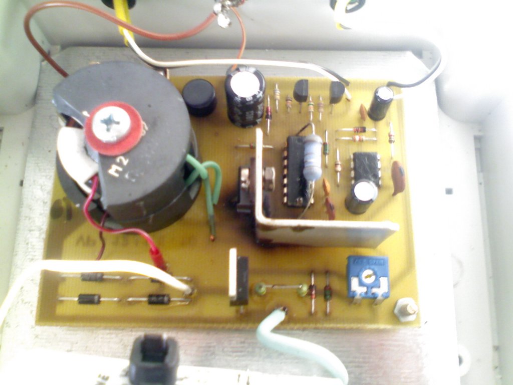

Leégett Apám villanypásztora, és szeretném megcsinálni. Sajnos a félvezetők feliratait a készítő szépen lecsiszolta, így fogalmam sincs mit vegyek hozzá. Valaki tud segíteni, találkozott már ezzel a típussal? Feltettem a fényképeket..

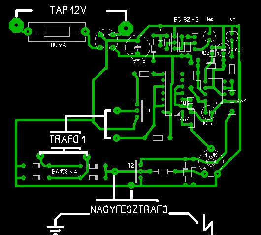

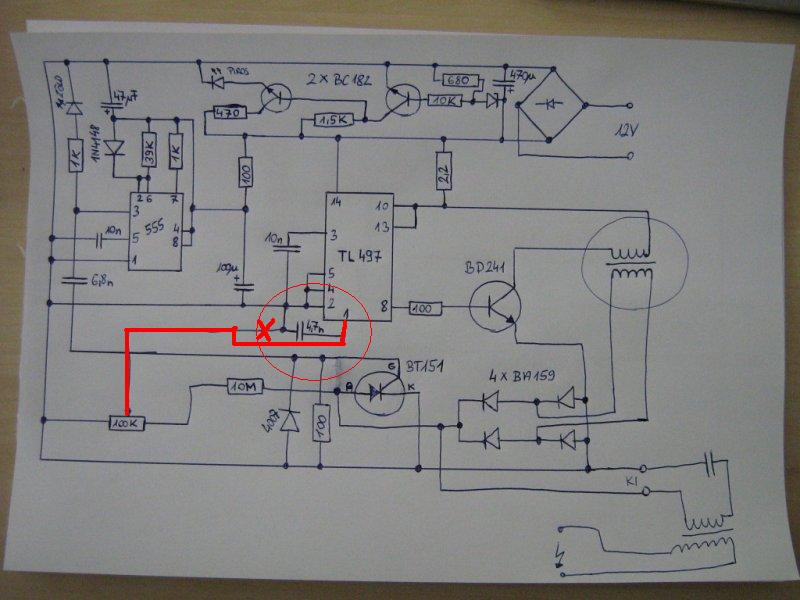

Kirajzoltam nagy nehezen, remélem nem néztem el. Amit le tudtam olvasni azt beírtam. A nagyfesz trafóra egy bazi nagy 10µF kondin keresztül csatlakozik. Az IC ről és tranzisztorokról lecsiszolták a feliratokat.. A diódahídnál és a T1 nél van megbarnulva a nyák. Gondolom a T1 purcant ki, de nem tudom mivel helyettesítsem.. Ha esetleg valaki ráismer az áramkörre és megvan milyen alkatrészek kellenek hozzá feltehetné, megköszönném...

A kis Ic: NE555. ez gyújtja a tirisztort és villantja a ledet.
Ezt találtam itt a fórumon ,keress képeket.
Bocsi de hibás a rajz a TL 497 1-es lábánál a poti csúszkáról az 1-es lábra és 1 és a test közé a kondit.

Olyan 0,4-0,5 Ampert vesz fel ha kisül az ív. Meg van égve a nyák a betáp diódahidnál, és a DB241 lábainál. Mitől éghetett meg? Lehet valami átmeneti hiba volt ami elmúlt (?), de jó lenne megtalálnom, mert ha élesben elromlik megint az gáz. |
