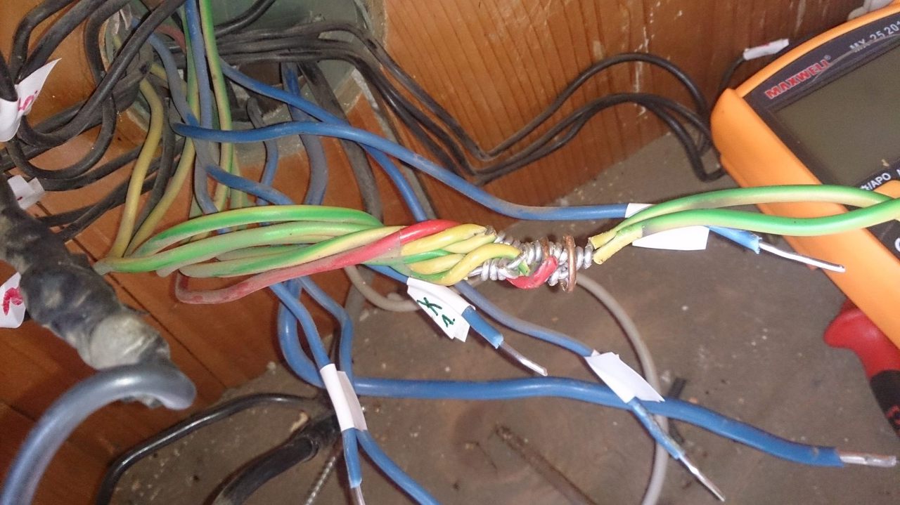

(#) Busz válasza gyuszo hozzászólására (») Júl 18, 2017 /
Hozzáláttam a Fi beépítéséhez.
Lefényképeztem, jól megjegyeztem mi hova volt kötve. Utánna szétbontottam, nos volt sima réz-alu összetekerés stb.
Az új elosztótáblában már mindent oda kötöttem ahol előzőleg is volt. Tehát a földeket a földhöz, a nullákat a nullához, aztán úgy ahogy régen a nulla-föld összekötve.
Így néz ki most, persze még nem 100, csak rám sötétedett és muszáj volt villanyt csinálni. Egész délután ráment, mostmár megértem miért kérnek a villanyászok egy vagyont ilyesmiért.
A bekötés a következő módon:
Az óra felől csak két kábel jön, kék, fekete.
A kéket ( 10mm2) bekötöttem egy HLAK-ba, majd onnan a föld sínre, és mindkét FI-be végződik.
A fekete órától jövő is HLAK-ba megy, majd a két fi-be.
A két fi azért kell mert a házat ketté akartam választani, hogyha az egyik lemegy ne legyen mindenhol sötét. Nomeg az egyikre rá lesz kötve a melléképület is. Hiába csengettem ki, valami nem stimmel.
Bizonyos villanykapcsolók csak az egyik, meg van egy kapcsoló amely mindkettő FI-t leveri ha felkapcsolom.
De mivelhogy rám sötétedett így az omniózus kört lekapcsoltam, így ha kapcsolgatom a villanykapcsolót igaz fény sem lesz de a fi sem megy le. Csak egy kapcsoló maradt, lépcsővilágítás, de az mindent visz így is. Ahhoz nem nyúlunk.
De amúgy a FI fennmarad, tévé, hűtő, pc megy róla.
Ha kijavítottam a hibákat holnap, akkor jön a teszt, mosógép, daráló, az ilyen kérdéses dolgok.
Bár a melléképület rákötése még nagy falat lesz...
A kérdéseim:
szerintetek jól csináltam-e?
A földszondát továbbra sem tudom melyik, egyetlen egy kábel volt amelyre a multiméter sípolt, sőt fura berregő hangot adott, mikor az órától bejövő nulla és a piros kábel közé raktam.
Az a piros kábel ( sípol a műszer ha közéjük érintem) sípol a gázcsőre, vízvezetékre, illetve a pincében lévő konnektorok földjére, továbbá a fürdőkád lefolyója között nem sípol, csak számokat ír.
Gyanítom az lehet a szonda, legalábbis ez az egyetlen egy kábel amelyik között kapcsolatot mutatott a bejövő nulla között a multiméter. De a földek közé volt kötve, én is a föld sínre kötöttem.
