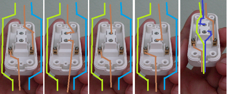

(#) SzervízMacska válasza Hiroshi hozzászólására (») Jún 23, 2010 /
Szia. A kábel külső köpenyét olyan 4 cm hosszan el kell távolítani, majd a fázis vezetőt középen elvágni és mindkét végét kb. fél centi hosszan leblankolni. Ezeket kell középen bekötni a kapcsolóba. Összeszereléskor természetesen a nulla és a föld vezetéket is a kapcsoló házon belül kell elvezetni. Azt, hogy nálad éppen melyik színre van a fázis kötve, a foglalatnál egy fázisceruzával könnyedén megállapíthatod; így nem kell a kapcsolónál találomra vagdosni.
(#) idlob válasza Hiroshi hozzászólására (») Jún 23, 2010 /
Szerintem ez kétáramkörös kapcsoló, azaz a fázist és a nullát is megszakíthatod vele, így biztonságosabb.
Én úgy csinálnám, hogy bekötném a csatolmányban lévő módok szerint, azaz rögtön nem vágnám el a fázist és a nullát, csak az egyiket, és végigpróbálnám az első négy variációt. Ha igazam van a bekötést illetően, akkor az első két esetben ki/be tudod kapcsolni a fogyasztót, a második kettőben nem, és az ötödik lenne a végleges.
Ha nem, írd meg melyik bekötésre hogyan viselkedik, abból ki lehet totózni a bekötést.
A földelést szigorúan tilos megszakítani!
Vedd figyelembe azt is, hogy egy ilyen kapcsoló csak ohmikus terhelést (pl. izzólámpa) tud biztonságosan kapcsolni abból is csak 400-500W-ot max., induktív/kapacitív (villanymotoros dolgok, számítógép tápegység, nagyteljesítményű trafós dolgok) terheléseket hosszabb távon a kapcsolópogácsák beégésével "jutalmazza".
(#) SzervízMacska válasza idlob hozzászólására (») Jún 24, 2010 /
Üdv! Még nem volt ilyen kapcsolóm, amit írtam, ránézésre mondtam. Mert szerintem ez egy egy áramkörös kapcsoló. A Te képeden a második, mint általam egyetlen elképzelhető bekötésre gondoltam volna. Véleményem szerint a másik két sorkapocs csak esetleges toldási célokat szolgál. Persze jó lenne, ha két ák-s lenne főleg, ha a betáp nem fix bekötésű. Ilyenkor célszerű ( vagy kötelező? ) a nullát is megszakítani...

(#) Hiroshi válasza idlob hozzászólására (») Jún 24, 2010 /
igazából egy ventilátort szeretnék vele működtetni. Elég kezdő vagyok a témában, köszönöm mindenkinek a segítségét. a hétvégén lesz rá időm, hogy nekilássak. még egy kérdés, vagyis kettő. Mi az a kapcsolópogácsa? néztem neten, de nem találtam róla semmit. A másik pedig, hogy meg is szeretném hosszabbítani a kábelt pár méterrel, cinnel lehet forrasztani ezeket a kábeleket is? (földelés miatt, ha jól értettem, csak a kapcsolóval nem lehet megszakítani)

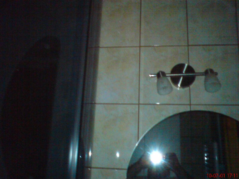

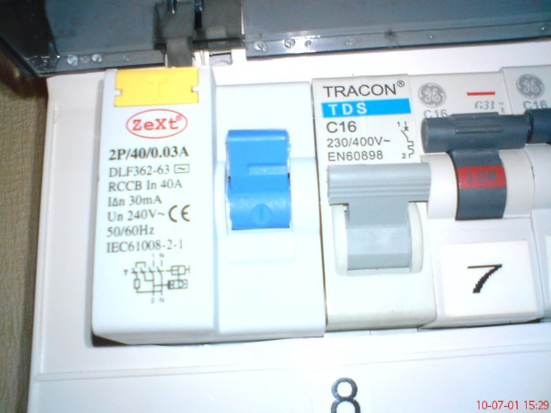

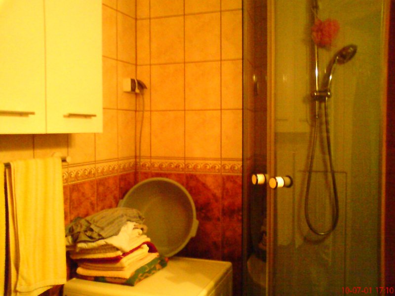

(#) anonym hozzászólása Júl 7, 2010 /
Véleményeteket kérem érintésvédelemmel kapcsolatban.
A fürdőszobában a zuhanykabin és a mosógép konnektora közötti távolság 70 cm (konnektor 180 cm magasan), a lámpa közvetlenűl a kabin mellett van, 20 cm (200 cm magasan).
A fürdőszoba vezetékei 2,5 réz (fázis, nulla, és védővezető).
A zuhanykabin tápegysége 230 V / 12 V kettős szigetelésű (a tápkábel csatlakozó-dugaszán nincs is védőérintkező).
Ennek konnektora a kabin mögött 220 cm magasan van.
A lakás villamos elosztó tábláján a kismegszakítók (16 A) előtt az érkező fázis és nulla vezeték egy 30 mA / max. 40 A Fí-relére van kötve.
(Ezt a védelmet néha tesztelem egy - a fázis és védővezető közé kapcsolt 5-7 W-os izzóval, jól működik).
A fürdőszobában a távolságok a panel fürdőszoba méretei miatt ilyenek.
Képeket mellékelem.
Mi a véleményetek? Biztonságos ez így?
(#) Action2K válasza anonym hozzászólására (») Júl 7, 2010 /
Ha minden jól van szerelve, akkor miért ne lenne biztonságos? Nem csak a konnektorok, kapcsolók helye dönti el, hogy biztonságos-e. Itt a szerelvények víz elleni védelme is számít. Leginkább a fröccsenő víz ellen. Ha pedig előfordulhat, hogy nedves (vizes) kézzel kell egyes kapcsolókat működtetni, akkor oda teljesen zárt (ipari) kapcsolót kell felszerelni. konnektorokat nem illik vizes kézzel babrálni. Viszont a nem állandóan használt dugaljaknál lehet használni az ajtóval ellátottakat, amik szintén a freccsenő víz ellen véd. Persze ezek a védett eszközök vagy nem szépek, vagy szépek, de drágák.
