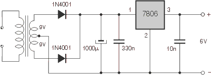

Hellósztok!
Én vettem a szamszédommal közösen egy Walky-Talky-t. Mi otthon akarjuk használni, és nem akarunk állandóan elemeket venni bele. Megpróbáltam egy trafót rákötni (6V), bekapcsolódott meg minden csak egymás hangját nem nagyon hallottuk benne. Az lenne a kérdésem hogy miért van ez és hogyan tudnám megcsinálni úgy, hogy trafóról működjön?

(#) Topi válasza Onishi hozzászólására (») Aug 13, 2007 /
Trafó nem elég. Szűrni is kell borzasztóan az egyenirányított tápot. Mondjuk 7806 és egy halom kondenzátor.
Itt egy rajz, ha a trafó már DC-t ad, akkor a diódás trafós rész elhagyható, és a feszültséget tulajdonképpen az 1000µF-os kondi két kapcsára kötöd...
