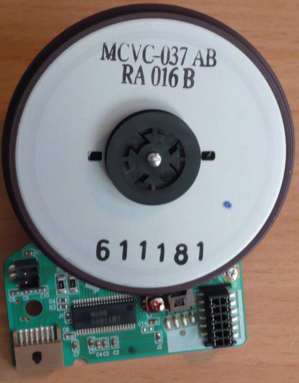

(#) bankimajki hozzászólása Máj 22, 2009 /
Már nekiálltam alkatrészeket keresni, a köv. kérdés. Szerintetek alkalmas-e ez a motor áttétel nélkül csörlőnek használva, ha mondjuk az ólomgolyó tömege 10dkg, és ha igen, akkor az ezen található 4 kivezetéses érzékelő milyen elven működik? (HALL szenzor vagy mi?), és csak teljes körülfordulást tudok vele mérni, vagy esetleg kisebb részelfordulásokat is? Mert akkor nem kellene opto tárcsával bajlódni

(#) toto válasza bankimajki hozzászólására (») Máj 22, 2009 /
A képeket a robotról szívesen megnéznénk.
A becsatolt képen szerintem egy floppy-lemez meghajtójának motorja látható.
A fordulatszabályzásról is csak sejtésem van, de tippelni nem szeretnék.
