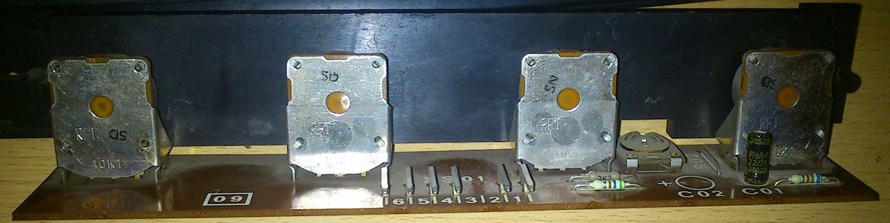

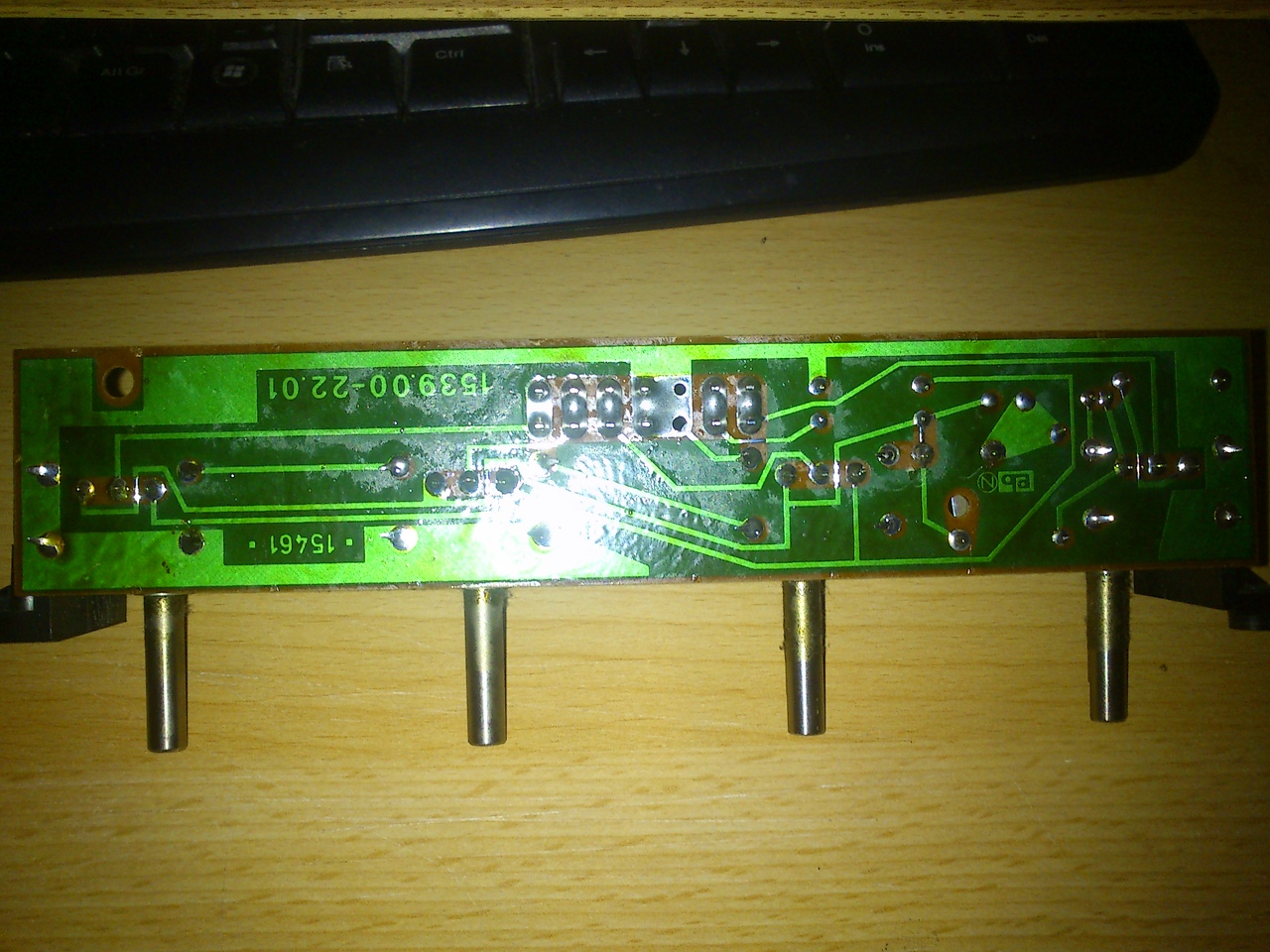

Rég használt Ziphona Concert 2030 típusú lemezlejátszó/erősítőnk kontakthibás potmétereit szeretném kicserélni. Két problémám lenne. Az első, hogy nem találtam jelzést a potmétereken, melyről eldönthetném, hogy azok lineárisak vagy logaritmikusak. A potméterek mind 10,1 kOhm-osak, feltételezem 10 kOhm-os potikkal helyettesíthető. Három darabon SD, egyen SN jelzés van.
Másik kérdésem az volna, hogy jól látom-e, hogy a potmétereken lévő "tartó" a földelésre van? Ha ma kapható potméterekkel helyettesíteném a rosszakat, akkor az újak "házát" együtt földre kellene forrasztanom ugye?

(#) Medve válasza sysyka hozzászólására (») Máj 25, 2013 /
Szia, hát mérd meg, a linearitását... tekerd középre, ha az ellenállás kb a fele, akkor az. A hangerő poti bizonyára nem lesz az. Én is úgy látom, hogy a poti burkolata a földön van, szakszerűen.
(#) kaqkk válasza sysyka hozzászólására (») Máj 25, 2013 /
Mielőtt cseréled a potikat , próbáld meg a "benzines módszert" injekciós fecskendővel egy-egy csepp sebbenzint -vagy lakkbenzint cseppents a potikba tekergesd át őket egy párszor és hallgasd meg az "eredményt" ha még recseg cserélheted .

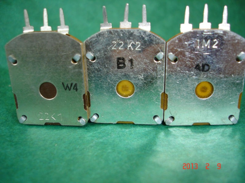

(#) uniman válasza sysyka hozzászólására (») Máj 26, 2013 /
Azok a potik nem 10,1 kiloohmosak, mert a K utáni jelzés (1 vagy 2) jelzi, hogy lineáris vagy logaritmikus az ellenállása. Például ez K2.
Itt láthatsz további K1 és K2(M2) potikat.
Azok a kétjegyű karakterek a gyártásra vonatkoznak és nem a paraméterekre.
