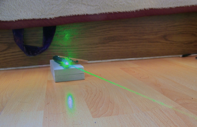

Köszönöm a gyors válaszokat.A dióda "forgatását" még kipróbáljuk Sejtettem,hogy nem olyan egyszerű,hogy csak kicseréli az ember a diódát és kész.(Szerencsére ez az 5mw-os ingyen volt úgyhogy nincs tétje a dolognak).Van egy 10mw-osom is de az marad gyári állapotban Csináltam egy fotót a 10mw-os pointerrel és bizonyos szögből egész jól látszik a sugár nappal is
