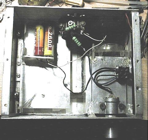

Kész van a nagy műv.
dévéd lézer led lézer a becsületes neve.
A képek jobbak is lehettek volna ha nem egy ócska agfa ephoto 12000-all csináltam volna de így is jó.
Egyébként élőben még szemből kb 30 fokos szögben is látszik a nyaláb.
Egész jó lett csak aztán bírja nekem sokáig.

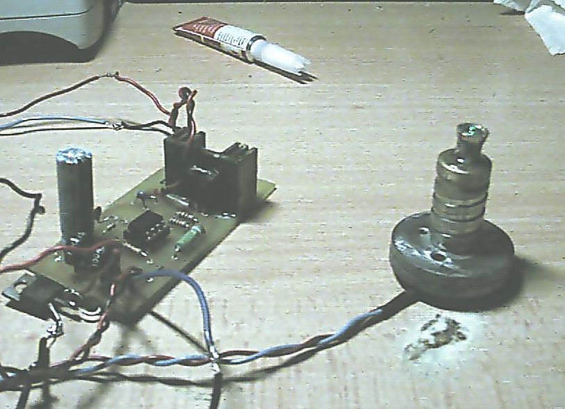

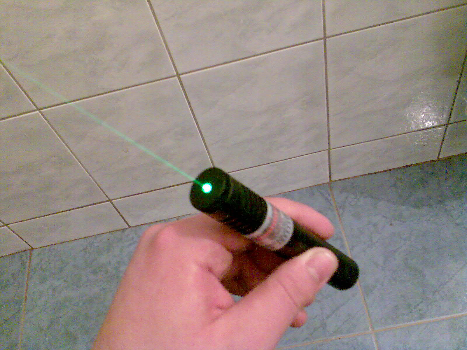

Na meg is építettem a lézert és ajánlom mindenkinek.
Itt van két kép aminvilágít ott tulképpen világos volt a szobában de a régi 1,2 megapixeles gépem nem adja vissza az igazit de látszik lámpafénynél is a nyaláb.
Érdemes befektetni rá.

Na akkor elmondom de hatalmasat fogtok röhögni viszont így megspóroltam közel 4 rugót .
Az infra lézerdiódát egy lézernyomtatóból kiszerelt dióda foglalatban helyeztem el .
Ennek előnye az volt hogy olyan volt benne aminek a dióda tartólya és az fókuszáló optikai része eltologatható egymástól és ez nagyban megkönnyíti a KTP kristály eltalálását.
a fókuszlencse hála tartónak ugyanaz a méretű mint a szupepe által adott lencse. utána ki be lehet tologatni a benne levő nullás illesztésű lencsefoglalatot és utána le lehet ragasztani.
2 lépés a kristályt egy ithon talált 8 as valami leszorító anya volt egyik szélén egy peremmel .
Kifúrtam belőle a menetet de csak addig amíg a kristálly vagyis az együtt lévő réz tartólya szintig bele nem süjjedt.
utána volt egy asztali mikrofontartóm annak a csöve megegyezett a diódafoglalat kimenő csövének a külső méretével így pontosan ráment és levágtam méretre. Mitöbb még a maszek kristálytartóm is kis lötyögéssel belement ami nem is baj mert a beállítást ez is megkönnyítette mondván hogy majd a ragasztó megfogja. a kristályt is beletettem epoxi ragasztóval és működés közben állítgattam és mivel álva állítottam be nem kellett a jó beálítás után tovább fogni mert a ragasztó 10 perc után öntartó lett.
Na mindegy eddig m,egvagyunk.
A kollimin lencsetartó a tetején pedig egy tetején csavaros tengelyrögzítésű potmétergomb betétje aminek a menetes oldalára ráragasztottam a szórólencsét és mivel pont 11,6 miliméter és a leírt mérettel majdnem egyezik , a másikoldalát ahol végülis tud tágulni az uccsó lencsét kitettem az asztalra egy papírra és rátettem ezt a kütyüt és mindjárt be is szorult a befogóba.
Hát nagyjából így készült el . Utána amit még lehetett mindent leragasztottam és kész.
Egy kis kreativitással meg lehet csinálni.
Egyébként az építőkészletben csak a kristály a lencsék meg a dióda van semmi más.
Az áramkör a panellal kivéve a marató oldatot összesen 380 forint volt.
szívesen segítek én is ha valaki elakadna valahol.
Kristálypróbát pedig úgy vittem véghez hopgy szupepe mondta hogy akkor is műxik ha símán a kristályt ráhelyezed a diódára .
Csak hát az úgy nem teljesen jó hatásfokú.
A kristály ezzel a 300 mw os diódával kb 160 ma áramfelvételnél indul be.
!!!! A beállítást csak nyugodtan és türelmesen lehet végezni másképp nem megy !!!!
