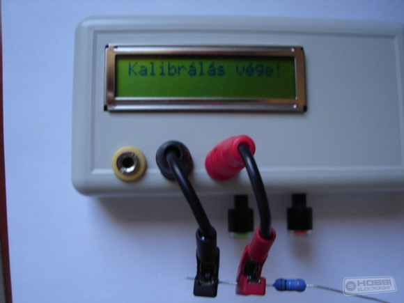

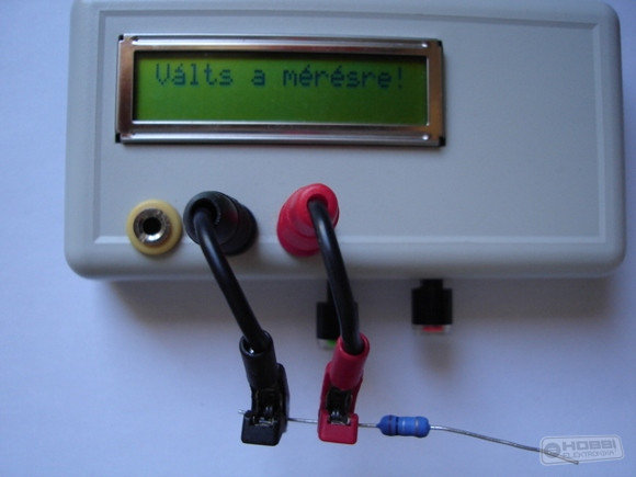

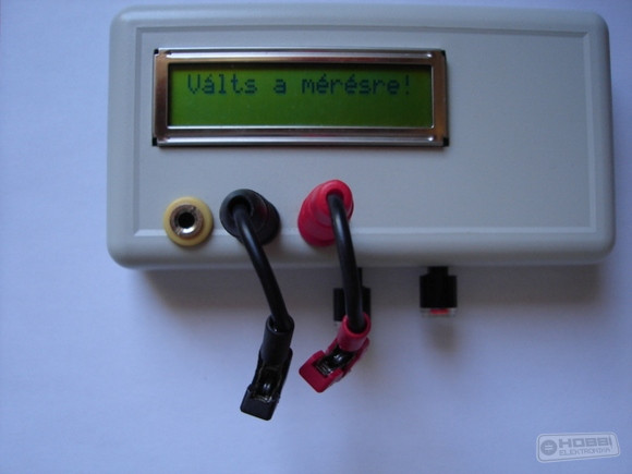

Elkó mérésnél a mikrovezérlő a töltő ellenállást (180Ohm+PIC kimeneti ellenállása) kalibrálja. Hasonlóan üzem közben át kell váltani a nullázó kapcsolót vagy gombot, majd ha a készülék kiírja "Válts mérésre" [1], akkor vissza kell váltani, ekkor nullázza a kijelzést és a kapacitásmérést is kalibrálja.
Ugyan ezt megismételve, rövidre zárt mérővezetékkel (Cp+GND), az ESR mérést kalibrálja és nullázza [2]. Szintén megjelenik itt is a nyugtázó üzenet [3].

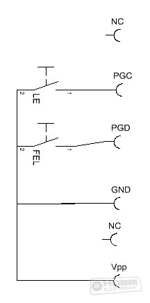

Lehetőség van, egy a programozható csatlakozóra dugható feltéttel, (két nyomógomb) a kalibráló kapacitás pontosítására (C10). Ehhez megépíthetjük a következő ábrán látható feltétet, és C állásban, a nullázó gombot nyomva, rádughatjuk a panelra. A kijelzőn kijelzett CCal értéket módosíthatjuk vele, egészen 0.9nF-től 1.1nF-ig. A két gomb értelem szerűen a le és felfelé való léptetést szolgálja.
Ám ez nem kötelező, a műszer ezen kalibráció nélkül is használható, ha pontos alkatrészeket használunk! A következő oldalon bemutatott KIT-ben (alkatrészcsomag) ilyenek vannak!
