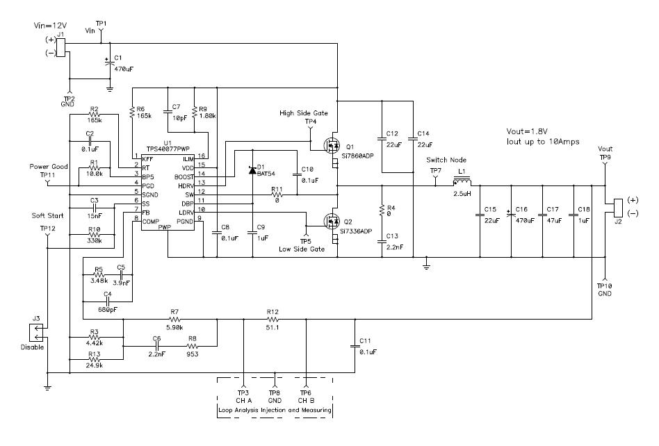

(#) 18david18 válasza jtibor hozzászólására (») Aug 31, 2009 / 1
A csatolt kapcsolás 12V-ból, 1.8V-ot, és 10A állít elő.
Közben találtam egy ilyen kapcsolást.
12V-ból 1.8V 20A

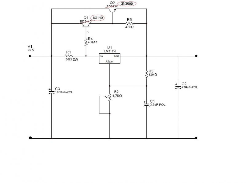

(#) Einstein21 hozzászólása Szept 4, 2009 /
Én már többször összeraktam ilyen áramkört, annyi különbséggel, hogy "csak" 15A körüli áramot tud és csak próbanyákon raktam össze. Terveztem hozzá panelt is, összeraktam és a feszültséget egy potméter segítségével be lehet állítani 1,25V és 12V között. Sajna a panelon ez nem így működik, mert nem változik a feszültség csak 5,7V és 7,3V között.
Csatoltam minden szükséges dolgot és a segítségeteket kérném, hogy mi lehet a baj. A kapcsolást többször is átnéztem, de én nem találtam hibát a nyáktervben, meg az esetleges forrasztási gondok is kilőve, mert végigsípoltam minden lehetséges kötést.
(#) Einstein21 válasza Einstein21 hozzászólására (») Szept 4, 2009 /
Válaszolván magamnak.
Figyeljek legközelebb, hogy a BD140-et ne cseréljem fel az LM317-el, mert akkor a fent leírtak történnek. Ekkora szarvas hibát. El se hiszem. Teljesen tökéletesen működik az áramkör.
