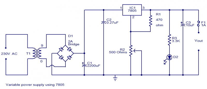

(#) hagymásbab hozzászólása Okt 3, 2009 /
A csatolt kapcsolási rajz részletes elemzésében szeretnék segítséget kérni. Annak örülnék, ha valaki minden egyes alkatrészről leírná, hogy mi a szerepe.
Konkrét kérdésem az, hogy mitől függ a kimeneti áram.
(Ezeket olvastam eddig:
A transzformátor primer oldala 230V, a szekunder pedig 9V/5A - es.
Az R2 - vel állítom a kimeneti feszültséget 5 és 12 V között.
Az IC-re ajánlott hűtőbordát rakni.
Az F1 egy 1A - es biztosíték.)
A választ köszönöm!
(#) mex válasza hagymásbab hozzászólására (») Okt 3, 2009 /
A konkrét kérdésedre a válasz: az áramot kivülről ebben a kapcsolásban nem tudod szabályozni, ezt a stabilizátor figyeli, és a beállitott feszültségtől függetlenül 1A értéknél lekorlátozza. Ilyenkor a kimeneti feszültsége is csökken arra a szintre, ahol a fogyasztó ellenállása miatt nem megy 1A fölé az áram.
Az R1-R2 feszültségosztót alkot, és a stabilizátor (egyébként testre csatlakozó) kivezetését a 0 potenciálhoz képest annyival "megemeli" amennyi a beállitott osztásarány.
Tegyük fel, hogy úgy állitod, hogy a stabilizátor 2-es lábán 3V feszültség van a testhez képest. Ilyenkor a kimeneti feszültség 5V+3V=8V feszre áll be.
Dióhéjban ennyit lehet irni róla.
(#) Hujikolp válasza hagymásbab hozzászólására (») Okt 3, 2009 /
Üdv! A trafóból jövő váltakozó feszültség rámegy a Graetz hídra, ami egyenirányítja a váltót. Az utána lévő 2200ľF-os kondi ezt simítja egyenre, mert eddig csak lüktető egyen volt. A következő kondi a hidegítő, nagy freki miatt, ami esetleg rájutna, előbb veszik el ezen, mint a másik kondin.
A 7805-ös stabil 5V-ot állít elő, és a másik 2 ellenállással talplajuk meg, hogy szabályozni lehessen (lásd előző hsz).
Az R3 és a LED arra szolgál, h mutassa, ha be van kapcsolva, illetve van kimeneti feszültség. (Ha lekorlátozza az áramot, mert túl nagyott vett volna fel, a LED kialszik) majd még jön egy kimeneti puffer, plusz a biztosíték.
