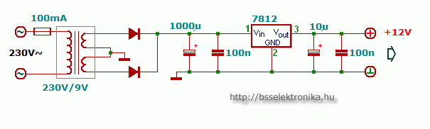

(#) Flasher válasza zsompi hozzászólására (») Aug 1, 2010 / 4
Neked ez kell a trafó és egyenírányító diódák nélkül!

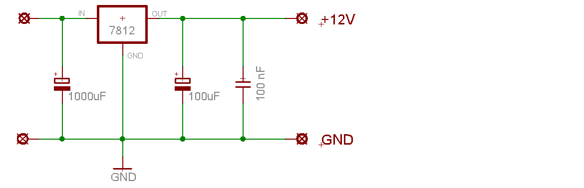

(#) sound válasza sound hozzászólására (») Aug 1, 2010 /
És egy kapcsolás.
