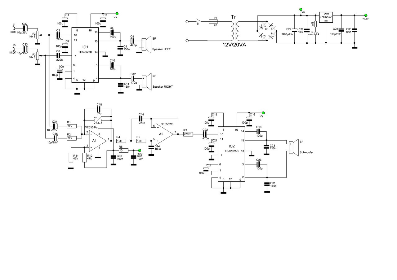

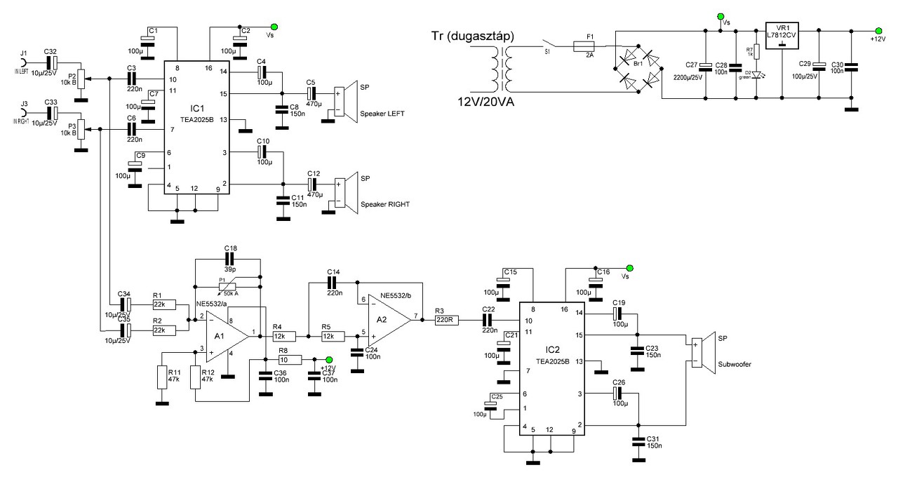

Összeállítottam a kapcsolási rajzot TEA2025B IC-vel. Véleményeznétek, hogy van-e benne hiba?
Szia! Jól összehoztad. A szub csatorna C22 csatolóját tekintettel a frekvenciasáv aljának gyengítetlen átvitelére, növelheted 330-470nF értékre.
Dugasztáp stab IC-vel soványnak tűnik nekem.
Szűrő mehetne stabilizáltról, maga a vége a nyersről...

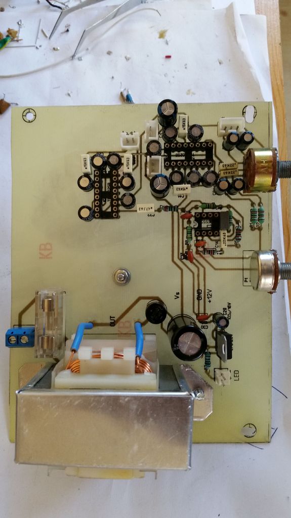

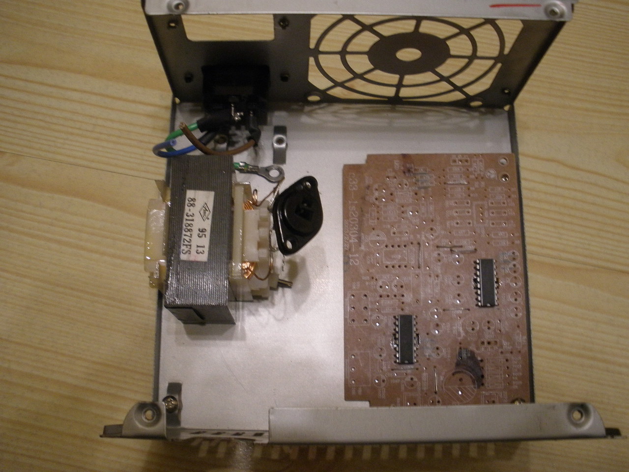

Azon gondolkodom, hogy trafót betenném a dobozba, így nem lenne állandóan feszültség alatt. Viszont azt nem tudom, hogy mekkora minimális távolságot kellene tartanom a trafó és a panel között, hogy ne szedjen össze a trafótól felesleges zajt. Arra is gondoltam, hogy a panelt függőlegesen helyezném el, hogy nagyobb legyen a távolság. Melyik lenne a jobb megoldás? (A képen a panelt csak a távolság érzékeltetése miatt tettem be.) A hozzászólás módosítva: Máj 2, 2015
Szia! A gyári készülékekben is csak pár centiméter választja el a trafót az erősítőtől. Azt, hogy milyen pozícióban nem zavarja a trafó szórása a panelt neked kell kikísérletezned, mielőtt rögzítenéd azokat. Egyébként nagyon tanulságos kísérlet

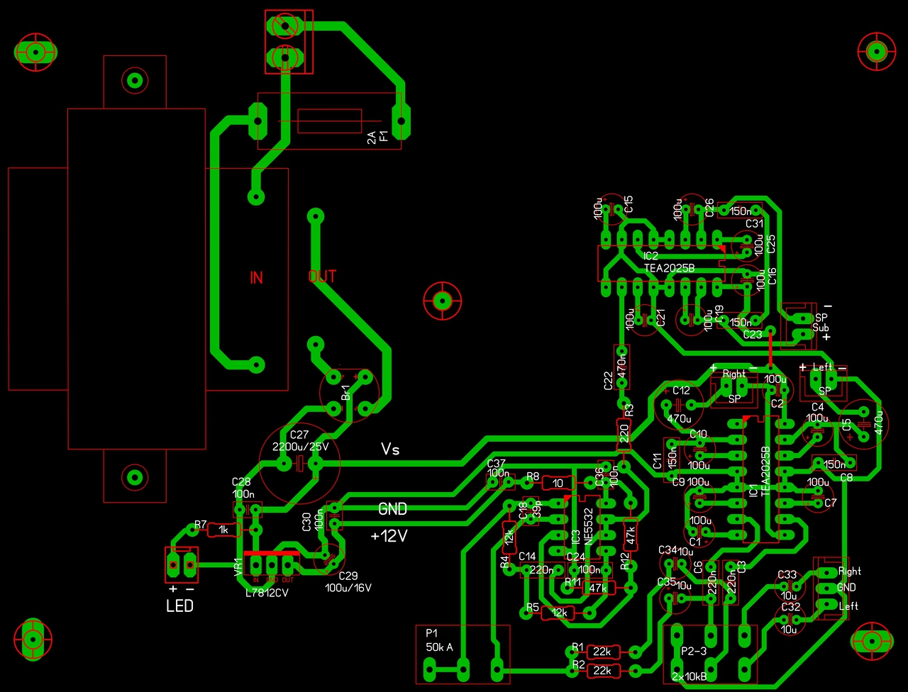

Elkészültem a nyák tervvel. Vetnétek rá egy pillantást, és véleményeznétek, hogy jó lesz-e így?

A puffer kondiról terhelés nélkül ~18,3V mérhető. A TEA2025B 3-15V közötti feszültségről üzemeltethető. Szerintetek csökkentsem a feszültséget ~15V-ra, hogy ne süljön meg az IC?
Szia! Terheld be a tápot egy testesebb (1-2W) 470 ohm ellenállással, ez nagyjából megfelel az IC nyugalmi áramának és úgy mérj feszültséget!
Szia! Terhelten 17,8V-ot mérek.

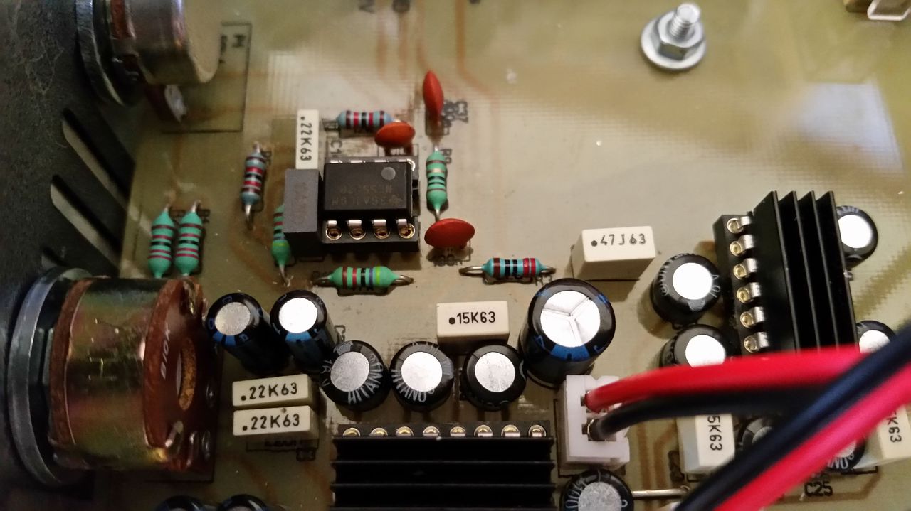

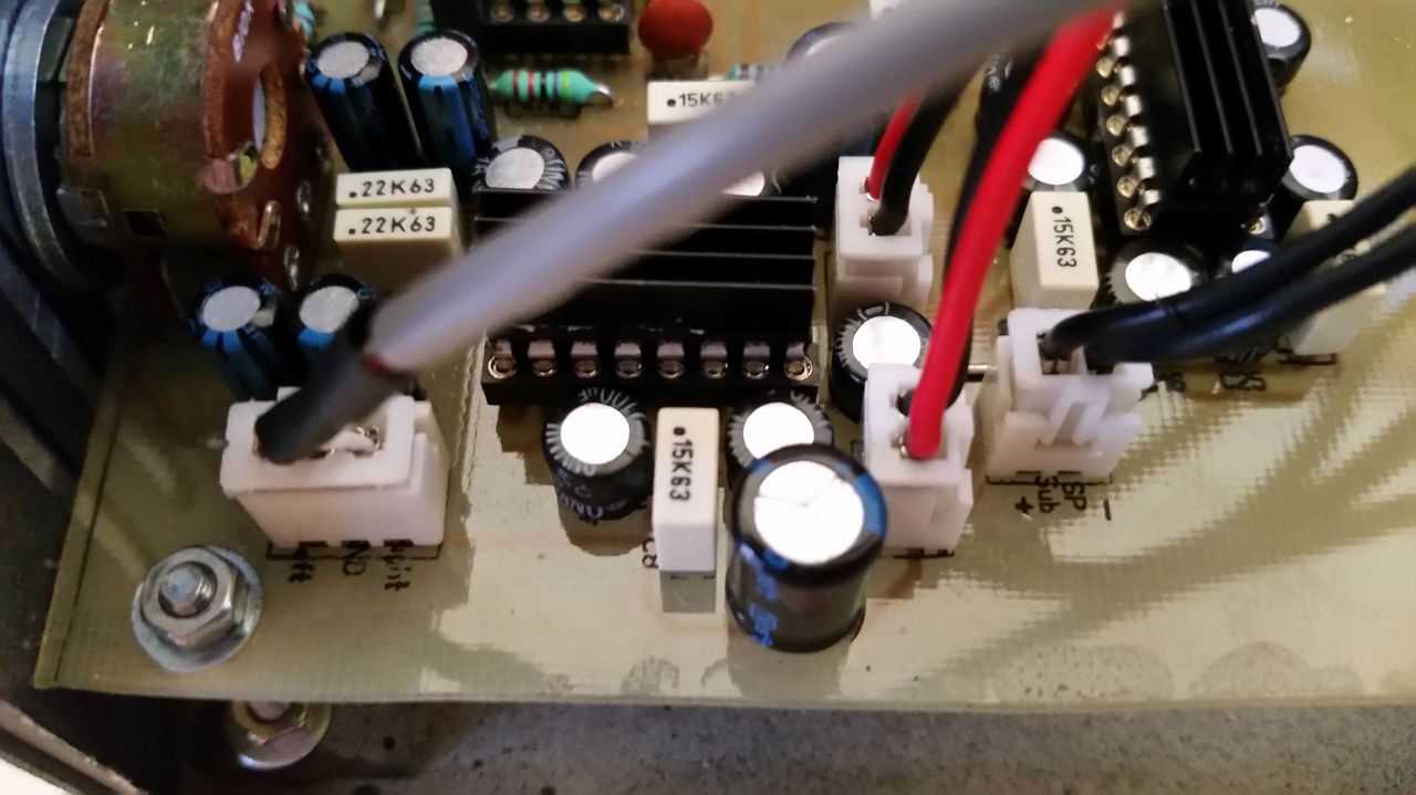

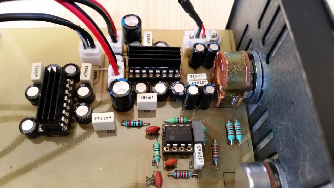

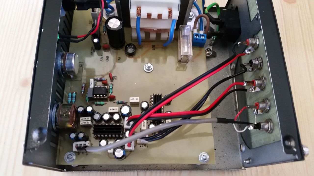

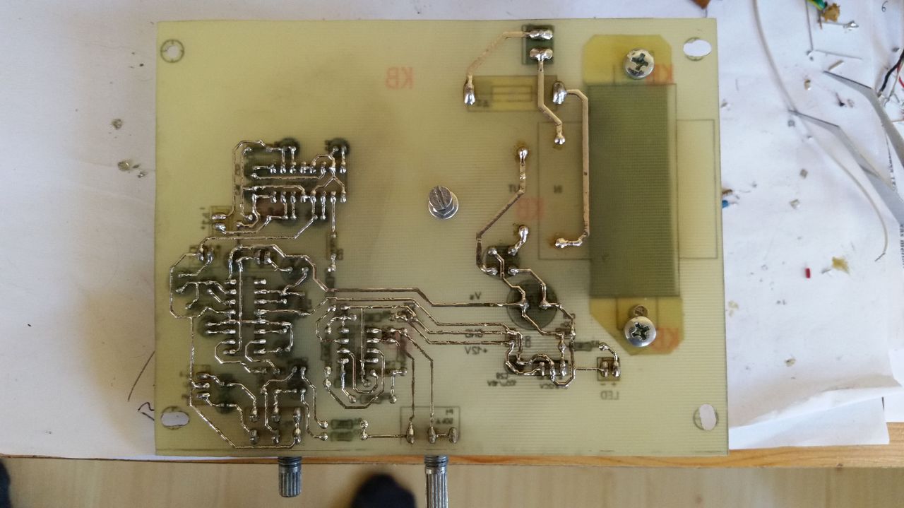

Viszont valamit sikerült elrontanom, mivel iszonyatosan gerjed. Ha csak a magas sugárzók vannak rádugva, akkor ugyan van búgás, de nem annyira vészes, a zene is hallható. De amint rádugom a sub-ot az annyira gerjed, hogy elviselhetetlen a hangja. Szerinted mit rontottam el? Mellékelem a terveket, és a készülékről készült képeket.
Gerjedés alatt 50/100Hz búgást értesz, vagy nagyobb frekin megy és húzza rendesen a tápot?
A trafó közelsége hajmeresztő ![]() Szereld le és kösd be legalább fél méter vezetékkel. Nem kell így maradjon, de látni kell mennyi bűnös a zaj kialakulásában. A GND kialakítása nem szerencsés. A C29/30 csillagpontból a jelföldnek, mindkét TEA-nak és mindkét hangszórónak külön kell vezetősávot vinni, mert a közös szakaszon ejtett feszültség hozzáadódik a jelhez. Ez utóbbi csak egy kis nyiszálás meg drótozás kérdése ![]() Az A1 3-as lábra is jó lenne 10µF a jelföldről, de ez ráér egyelőre. Szerk.: Az alacsonyabb táp miatt a 7812-t LDO-ra, vagy 7810-re kéne cserélni. A hozzászólás módosítva: Júl 14, 2015
Kipróbáltam. Távolra tettem a trafót, de ugyanúgy zúg. Igen, 50/100Hz búgást értek alatta. Ha ráteszem a sub-ot, akkor lehet igazán hallani. Ha csak a magas sugárzók vannak rajta, akkor kis alap zajnak hallani. Hátra van a 7812 -> 7810-re csere, meg a csillagpontos GND.
Kicseréltem a stab IC-t 7810-re. Letekertem a trafóról néhány menete, így 13V van a puffer-en.
Oszcilloszkópon nézve a bemeneteket látszik a hullámosság. Most jön majd a csillagpontos GND.
Konkrétan milyen bemeneteken és mely testponthoz viszonyítva észlelted a hullámosságot?
Az audio bemeneti aljzaton a tüskén, a TEA IC (magas) bemeneten. Aztán kíváncsiságból megnéztem a GND-t is a TEA IC-n, és azon is látszódott. Csak a mérőcsúcsot használtam, a test nem volt a GND-re kötve. Sikerült jól elrontanom a nyák tervezését.
![]() Első körben megszakítom az összes GND-t (TEA IC-k, audio jelföld) és elkezdem egyenként, csillagpontosan visszakötni. Talán így sikerül kiküszöbölnöm a brummot. Ha sikerül, akkor újratervezem a nyákot.
Megcsináltam a csillagpontos GND-t. Sajnos rosszabb lett a helyzet, mint volt.
![]() Bekapcsoltam az erősítőt, és a "magas" hangszórók is olyan hangon zúgnak (nincs a bemenetre semmi rákötve), mint a sub. Eddig ilyen nem volt. Az egész egy nagy brumm. ![]() Merre induljak, hogyan tovább?
Bocs, hogy beleszólok de ha csak a mérőcsúcsot használod és nem kötöd össze a gnd-vel akkor akármit csinálsz, fogod látni az 50 Hz hullámot még kikapcsolt tápnál is.
A sztereó hangerőt az óramutató járásával ellenkező, a szub-ét az óramutató járásával megegyező irányban tekerd nullára és úgy hallgasd meg!
Fényképezd le hogyan készítetted el a csillagpontos testvezetést!
