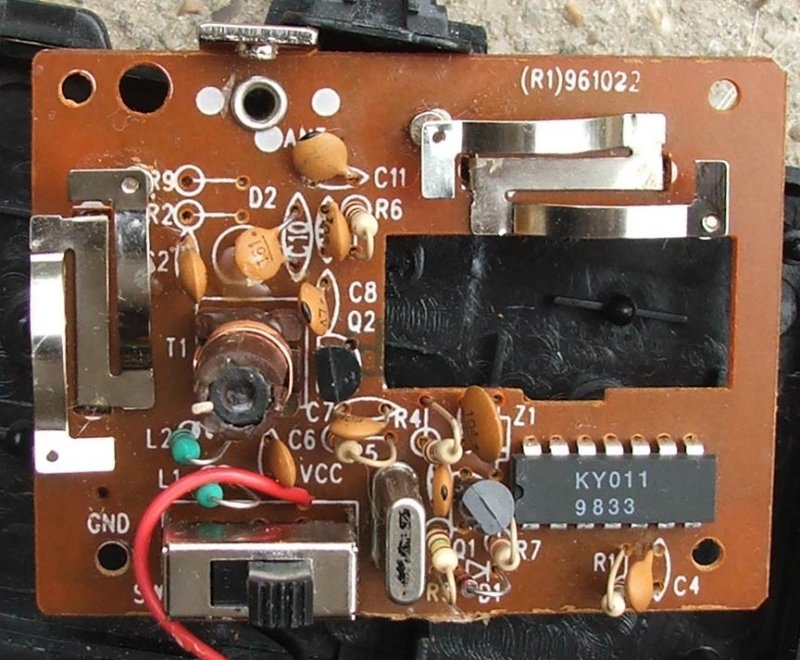

Szasztok,
van a családban 2 (3) 27MHz-es, távvezérlős autó. Nem profi, de azért igényesebbek, mint a teszkós. De persze nem cserélhető kristálypárosok. Meg lehet azt oldani, hogy kicsit félrehangolni őket (persze együtt az adót és a vevőt), hogy ne zavarják egymást? Most nem tud kettő egyszerre működni, mert össze-vissza vezérlik a távvezérlők az autókat.
eik, ivicz

3. Az itthoni autókban csak az "enyém" olyan, hogy a vevőben is van kristály, a két gyerek autójának vevőpanelén nincs. Csak egy hangolható tekercs, meg egy KY033A IC.
Namostakkor. Ugye van a három autó, mindhárom adójának a kristálya 27.145. Plusszban van egy 27.115-ös adókristályom. De foglalkozzunk csak a két gyerek autójával. Működik-e az, hogy az egyik adójában lévő 27.145-öt kicserélem a 27.115-össel? Arra gondolok, hogy a tekerccsel rá lehet hangolni erre a frekire a vevőt is? Szkópom van itthon, képet tudok csinálni, ha kell.
(#) And válasza ivicz hozzászólására (») Dec 24, 2008 /
Egy fotó talán segítene valamit, de az igazi annak az IC-nek az adatlapja lenne. Azt viszont képtelen voltam így hirtelen fellelni a neten, jól eldugták.. Az adó a kvarc cseréje után nem igényel utólagos hangolást, az a 30 kHz különbség annak nem hinném, hogy számítana valamit. A vevő érdekesebb lehet, de abból kiindulva, hogy nem kvarcvezérelt, a sávszélessége sem lehet túl alacsony, hiszen egy LC-rezgőkör (kristályoszcillátoroknál sokkal gyengébb) stabilitása ezt szvsz. nem teszi lehetővé, vagyis valszeg. nem párosul pár kHz sávszélességű szűrőkkel. Így jó esély van rá, hogy áthangolható (ha egyáltalán nyúlni kell hozzá ), de vajon hány hangolt kört tartalmazhat, csak azt az egyet? Semmilyen egyéb LC-kör v. kerámiaszűrő nincs benne? Mégis jó lenne az az adatlap..
(#) ivicz válasza And hozzászólására (») Dec 24, 2008 /
No, most végeztem. Kicseréltem a kvarcot, a vevőn beállítottam a tekercset középállásba, szkóp nélkül (még éppen működik+már éppen működik/2). Az asztalon működőképesnek látszik, úgy tűnik, a másik távirányítóra (.145) érzéketlen. Tartós tesztre sajna nincs módom most, pici lányom ebben a szobában aludt el és nem akarom felverni. De majd beszámolok, ha érdekel valakit Ha nem, akkor is
