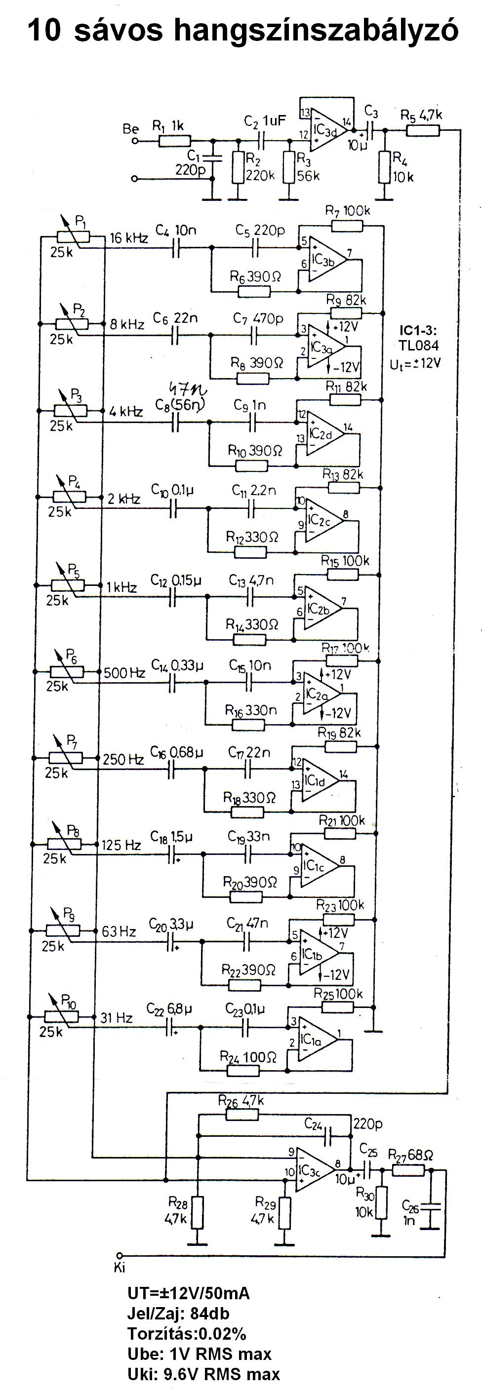

Sziasztok! Én egy 3 sávos EQ kapcsolási rajzot keresek, ha lehet legyen benne hangerő és balance szabályozó is!

Találtam egy ilyen 10 sávosat, de három sávosat nem találtam.

ebbe a kapcsiba mit jelentenek azok hogy:ic1a,ic1b,ic1c,ic1d...?
egyébként nagyon király lehet megépítem a tda-m mellé
Azt hogy a négyes műv.erősítő melyik erősítője.
TL084-ben 4db műv. erősítő van, ezt jelöli a,b,c,d-vel.
tehát akkor egy ic-n belül(
TL084) 4db müveleti erősítő van?
Igen! Ön nyert !
(a TL 072-ben 2 műv erősítő van)
tehát akkor ebbe kell 3 ic meg egy"pár db
"ellenállás,meg kondi megy a tíz db poti?a poti lehet csúszó poti?

szerintem jobban jársz egy bass/treble szabályzós előfokkal...
a közepet úgysem szokta senki erősíteni a hangfalak karakterisztikájából adódóan...
küldök egy fetes kapcsit
