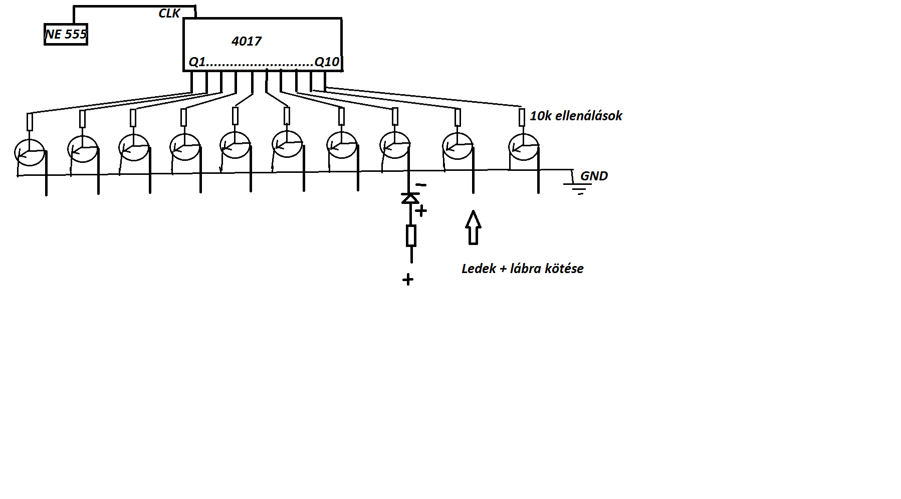

Én úgy gondoltam a kimeneteknél egy -egy bc547 es tranyaó lenne a base lábat kötném a kimentre az emittert az gnd re kötném és a collector menne a ledekre
(#) geri303 válasza Mybuster hozzászólására (») Feb 14, 2011 / 1
A bázisok elé 1k-s ellenállat, meg a ledekhez is persze előtét és mehet is.
(#) Mybuster válasza geri303 hozzászólására (») Feb 14, 2011 /
igen de ha mondjuk 5 v megy az egész akkor a kimenet is 5v jön ki?

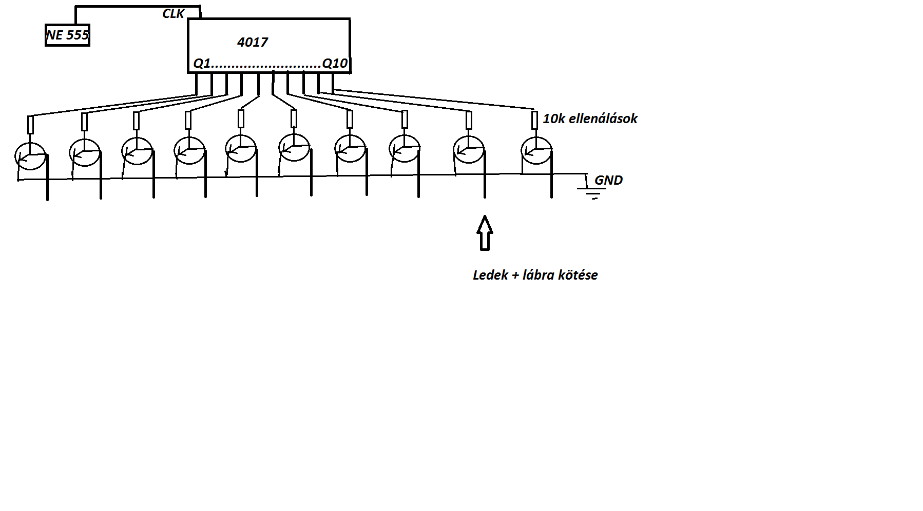

Figyi megpróbáltam csinálni a tranyós változatot a 4017 -el hogy minden kimentre 1-1 bc547 tranyó menjen de csak 3 sor led megy nem értem mi a baja , valami más megoldás kéne ! Vagy arra gondoltam hogy mivel ilyen diffuz tompa színű zöld ledet használnék és nem nagyfényerejűt így arra gondoltam hogy mgpróbálom tranyó nélküli változatot csak ellenálást raktam a kimenet elé úgy viszont működött elbírta a soronkénti 3 ledet ! De nemtudom hogy ez így helyes?
(#) geri303 válasza Mybuster hozzászólására (») Feb 15, 2011 /
Pár mA-t elbír az IC. A tranyósnak is menni kell, rajzold le hogy kötötted. Valamit félreköthettél.

Na itt a rajz!
Pont a lényeget hagytad le, de megrajzoltam remélem így szeretnéd te is. A tranyók bázisára kisebb ellenállást tennék 1k-4,7k-at, mert ha gyorsítod egyszer, akkor kelleni fog. De amúgy sem árt ha legalább 1mA bázis áramot kap, így biztos teljesen nyit, és világítanak majd a LED-ek.
(#) Mybuster válasza geri303 hozzászólására (») Feb 16, 2011 /
Szia akkor aszt mondod ne 10k ellenálás legyen rajta hanem 4,7 k ? mert akkor már jobban nyit a tranyó nagyobb sebességnél?
(#) geri303 válasza Mybuster hozzászólására (») Feb 16, 2011 /
A tranzisztor minél nagyobb bázisáramot kap annál gyorsabban nyit, annál hamarabb telítésbe kerül. Most még nincs jelentősége, de később ha nagyon gyorsan szeretnéd villogtatni, mint ahogy multiplexelve vannak a komolyabb kockák már szükséges lehet.
