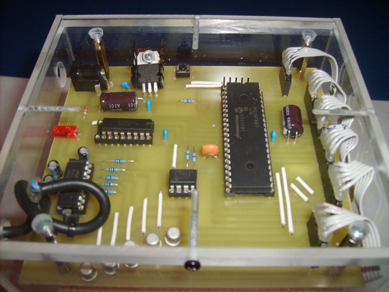

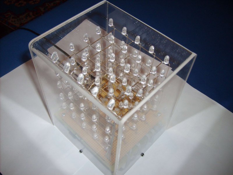

(#) geri303 hozzászólása Feb 27, 2009 / 1
Üdv mindenkinek!
A kockám, amelyről cikk is íródott, megkapta a plexi dobozát Várom a véleményeket. Csatoltam a képeket.
(#) Mickey5 válasza geri303 hozzászólására (») Feb 27, 2009 /
Profi munka!

(#) carp07 hozzászólása Márc 2, 2009 /
én most szeretném megépíteni de nem tom h milyen enlenállasokat rakjak bele mert nem találtam semmi leírást róla. köszi a válaszotokat
(#) geri303 válasza carp07 hozzászólására (») Márc 2, 2009 /
Azért nem találhattál, mert azt az adott színű és munkapontú LED-hez kell méretezni.
R = (5V - U led)/I led szimpla O hm törvény. Remélem segít. 5V ha arról akarod meghajtani. PIC-nél pl ennyi.
(#) carp07 hozzászólása Márc 3, 2009 /
én a pic-ekknél lévő elenállásokra gondoltam és még nem tom h a picek mellet található más kerámia kondi-e
(#) geri303 válasza carp07 hozzászólására (») Márc 3, 2009 /
Ha a kockámra gondolsz, akkor a kékek kis 100nF-es kerámiakondik. Az ellenállások pedig a kapcsirajzban vannak feltüntetve. A tápnak a kondik nem kritikusak 200-470uF. A képek segítenek.

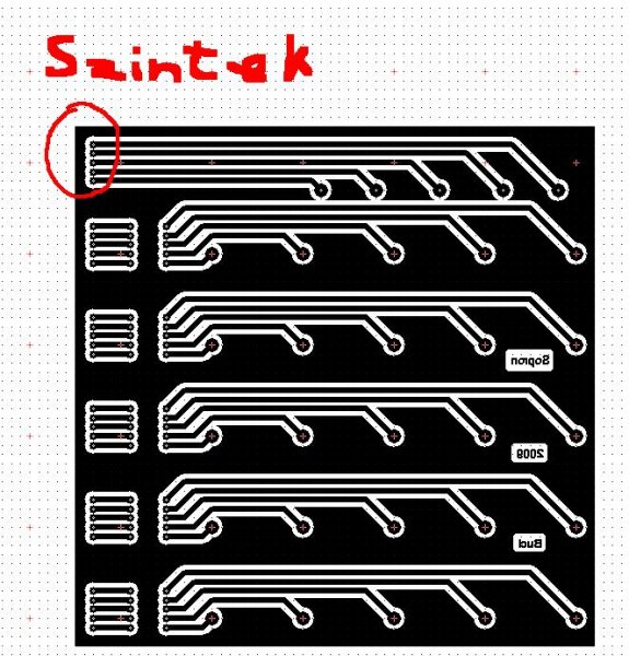

Lehet két lábú is csak záró legyen.
LED-et innen Bővebben: Link.
Csatolok egy képet ezt egy ismerős csinálta remélem segít. A lényeg az hogy szimmetrikus legyen a dolog. Ahogy az egyik sort beforrasztod olyan sorrendbe legyen a másik is.
