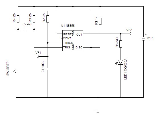

Első találat belőle: "A felhúzó ellenállás lényege, hogy ha egy láb bementként funkcionál, de fizikailag nincs rákötve semmi, akkor az általa visszaadott érték kiszámíthatatlan. A felhúzó ellenállás lényege, hogy ha egy ellenálláson keresztül a +5V-ra kötjük ezt a lábat, akkor ilyen esetben megkapja a +5V-ot a láb, vagyis a kiszámíthatatlanság helyett biztosan egyet ad vissza." A bemeneti lábat pl egy 10k-s ellenállással kösd a tápfeszültségre. Ekkor ha egy nyomógombbal a bemenetet a földre zárod, akkor lesz a bemenet nulla, ha nem zárod a gombot, akkor lesz a bemenet magas, azaz 1. Ez meg is fordítható lehúzóellenállással.
Megcsináltam. 10k ellenállás a bemenet és a test között. És folyamatosan bekapcsol. Nem kapcsol ki.
Milyen érték, és milyen dielektrikumú (kerámia, fólia, vagy elko)?
Figyelj! A 10k ellenállást ne a test és a bemenet közé kösd, hanem a pozitiv táp, és a bemenet közé (így lesz belőle felhúzóellenállás). A monostabil időzitése akkor indul, ha a bemenetet egy pillanatra testre kapcsolod! Az 5-ös láb és a test közé elég 100nF kerámiakondi.
Így most meg csak addig kapcsol, amíg nyomom a gombot... én vagyok béna? Inkább újraépítem, új icvel.
Lehet hogy az időzítés a rossz, és egyébként jól működik?
Elnézhetted az időzitagok értékét. 15k, és 100µF ~1.6 sec időt eredményez, eddig kell a hármas lábnak magas feszültségen lennie. Próbálj nagyobb értékű ellenállást tenni bele, akár 1Mohm-ig is elmehetsz. Mit kötöttél a kimenetre?
Egyáltalán nem akar müködni. Igen 1.6 mp kellene nekem kb.
A lényeg hogy mi is ez. Van egy központizáram a kocsiba, de nem lehet az indexeket rákötni. Mikor zárok/nyitok felvillanjon. mikor a motorokra áram megy, kapcsolná az ic bemenetét, 1-2 mp-re egy relét behúz ez lesz a villogókra kötve. Újra megépítettem de ugyan az a helyzet. Amig nyomom addig kapcsol.
Egy kérdés az újra megépítésre: full másik alkatrészeket használtál, vagy ugyanazokat, csak másik IC-vel?
1. eset: valamit elnéztél: rosszul kötötted be, rossz lábra, stb, vagy rosszul olvastad le a kondiról az értéket, ilyenek. 2. eset: rossz valamelyik alkatrész értéke: Nem jó az időzítésed. Az áramkört milliónyian használják jól, így vagy az alkatrészben van a hiba, vagy benned ![]()
Az elkót helyes polaritással kötötted be?
minden újraépítésnél új alkatrész. inkább elküldtem havernak e-mail-be hoyg csinálja meg. sajnos nincs már időm ezzel foglalkozni... azt hittem egyszerübb.
Egyszerű az! Csak valamit elrontottál. És az ember képes csőlátással menni tovább, ahelyett, hogy megmérné az ellenállás értékét pl.
Majd mesélj, hogy mi a hiba. Lejjebb azt írtad, hogy 10µF-os fóliakondi, valaki meg 100µF-dal számolta az 1.6másodpercet, akkor most melyikben van a hiba?
kész, feladom, ő se tudja. Újraterveztem 2x a beültetést. az egész napom ezzel ment el. és semmi. Amig kapcsolom a tiggert adig kapcsol a out-on. De ha elengedem egyből visszaenged. Kipróbáltam többféle kondi/ellenállás értékekkel is. Most leddel próbáltam ki. Ha kikapcsot állapotban van az out, akkor vibrál a led halványan, ha 2-es láb testen világit, elengedem vagy nem világít vagy szintén vibrál. vagy épp amihez kedve van. egy marok új alkatrészt elhasználtam. sehogy se akar összejönni. Valaki meg tudná nekem rajzolni? néztem kapcsrajzot de ugye ugy nem tudom beültetni. van 4 féle beülteésem de mindegyik ugyan azt produkálja. Ja és astabilként csak egyszer felvillan és kész.

Egy oldallal elobb felraktam egy rajzot(#703181). Az biztos mukodik. Probald ki. Annyira nem lehet bonyolult ez a kapcsolas hogy valaki rosszul csinalja meg. Udv Vili

Egy monostabil multivibrátort kell építenem. Az lenne a kérdés , hogy az alábbi kapcsolásban melyik taggal tudom az időzítést állítani? |
