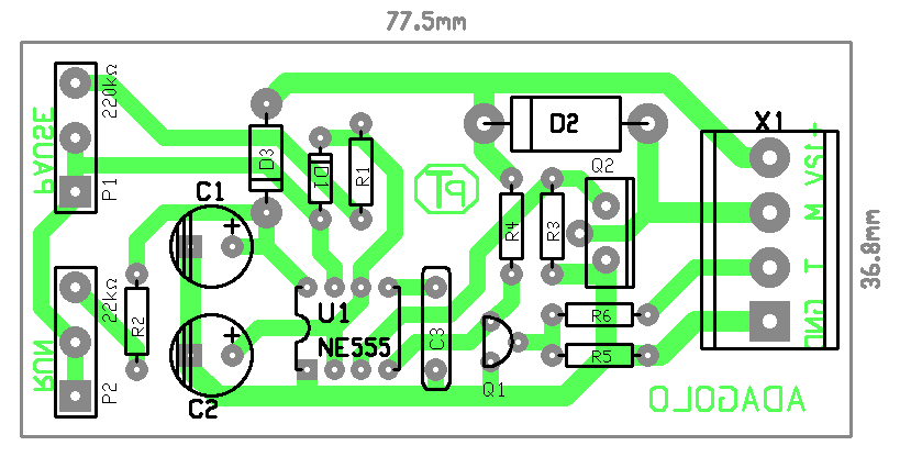

előre is elnézést, ha olyat kérdezek, ami meg lett válaszolva korábban, de nem találtam meg elsőre itt! Amire szükségem volna, az egy olyan időzítő kapcsolás (a lehető legegyszerűbb! ), ami a következőt tudja: - egy 12v-os, áttételes motort (véleményem szerint olyan 2-3A max induló majd 1-1,5A körüli működés közbeni áramfelvétel) kellene rátennem - amit tudnia kellene: 2 potival lehessen szabályozni rajta, hogy az indítást követően (12V-ot megkapja), "mennyi időnként" és "mennyi időre" hajtsa meg a motort - az időköz a hajtási ciklusok között 10sec-pár perc, a meghajtási idő köz "0" - 10 sec között lenne Ez egy olyan csigás adagolót hajtana, amin be lehetne ezzel állítani, hogy mennyi időnként mennyi ideig forogjon, így mennyi anyagot továbbítson! Ha lenne erre valami olyan áramkör, ami egyszerű, és esetleg egy kapcsolási rajz, esetleg nyákterv is fellelhető lenne hozzá, az csodás volna, sajna annyira nem értek hozzá, hogy magam tervezzem meg, de rajz alapján megépítem... Előre is köszi a segítséget!
Megrajzoltam amit kértél, ha megfelelő, használd egészséggel. (Max 2 perc körüli amit el lehet érni, nullától pedig nem időzítünk, mert nulla idő alatt sem feltölteni, sem kisütni nem lehet egy kondit.) Van benne egy tiltás is, ha nem kell, nem használod. Motort a +12V és az M kimenet közé kell kötni. üdv! proli007
Szia proli007!
Nagyon köszönöm, nagyon rendes tőled, hogy így kompletten megcsináltad nekem, ez így szuper lesz; hétvégére be is izzítom élesben!!! Még egyszer köszönöm! |
