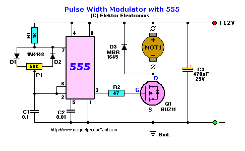

Nekem 1 olyan problémám lenne hogy 1 teljesítményvezérlőt szeretnék a pákámnak. DC16,12 voltot kap a kapcsolás.A kimeneten 0-15V-ot szeretnék kapni. Összeraktam mind2 kapcsolást TINA-ban de egyik sem működik. Akárhogy változtatom a potmétert semmi változás nem történik a kimeneten. Ugyanúgy a tápfeszültséget adja le. Mi lehet a hiba?

(#) Tas84 válasza mekkmesterke hozzászólására (») Feb 8, 2012 /
A színesebbik kapcsolást én is használom, nyugodtan összerakhatod.
Ahogy már írták szkóppal nézd meg az kimenetét, ha ott megvan a pwm, akkor FET körül lesz a gond.

Rendben. Akkor összerakom. Csak a progival akartam kiszámolni hogy mekkora értékű alkatrészekkel tudom elérni hogy 16,12V-ból max csak 15V-t add le.
Ez a kapcsolás ki-be kapcsolgatja a feszültséget egy adott frekvencián - ami elég gyors -, úgyhogy a műszer a tápfeszültséget fogja mutatni, de a teljesítmény (áram) az csökkenthető a potival.
Tehát, úgy gondolom, hogy az jó volt a szimuláció. Szkóppal nézd meg a kimenetet.
(#) mekkmesterke válasza Tas84 hozzászólására (») Feb 8, 2012 /
Köszi a segítséget. Így már értem hol volt a hiba. Most már csak annyi a dolgom hogy 15V-ra csökkentsem a maximális kimeneti feszt.
(#) _JANI_ válasza mekkmesterke hozzászólására (») Feb 9, 2012 /
A kimenő feszültséget szerintem zéner diódával tudod a legegyszerűbben beállítani. ( PWM jelnél, a csúcsfeszültség levágásával. )
