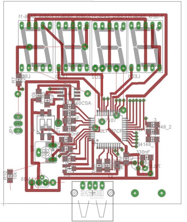

(#) libertitas hozzászólása Jan 17, 2012 /
Megépítettem ezt a kapcsolást, melyet kiegészítettem pár aprósággal melyet a mellékelt Eagle képeken is láthattok. Úgy terveztem, hogy egy kettes DIP kapcsolóval lehessen váltani nagy bemeneti ellenállású (1MOhm) és egy potméteres 100k bemeneti ellenállású kör közül, továbbá az LM35-ös mérési tartományát ki akartam terjeszteni mínusz tartományba is az adatlapban leírt negatív tápfeszre kötött, 100k ellenállással.
Az eszköz viszont valamiért nem működik megfelelően, mert a százas helyi értéket képviselő 7szegmensen egyszerre van kint az egyes és a mínusz is, és a többi szegmens nem világit. Az viszont előfordult, hogy néha-néha kigyullad az összes, és ekkor 99.[ismeretlen karakter] jelenik meg, mialatt az első szegmensen továbbra is kint van egyszerre az 1 és a -.
Megnéztem külön-külön a szegmenseket, és mindegyik működőképes.
Mi lehet szerintetek a gondja ? Találkozott valaki hasonló hibával ?
(#) proli007 válasza libertitas hozzászólására (») Jan 18, 2012 /
A kijelzésen "-1" negatív irányú bemeneti túlcsordulást jelez.
