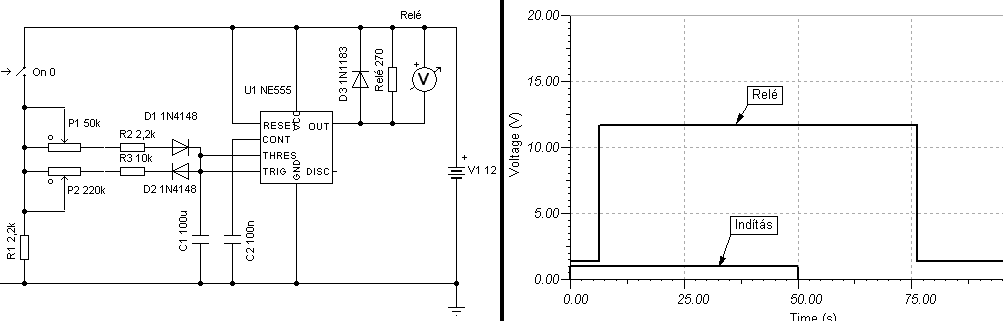

Szükségem lenne egy olyan időzítőre ami egy 12voltos relét kapcsolna ugy hogy a feszültség megjelenését követően lehetne késleltetni a be ill ki kapcsolását két potival 0-30mp között
egyik potival a bekapcsolást másikkal az kikapcsolást pl: mondjuk feszt megkap 5mp múlva relé behúz 20mp múlva elenged Előre is köszönöm a válaszokat
Hello! Erre gondoltál? De remélem nem úgy gondoltad, hogy a saját feszültségével fog a késleltetés működni, mert miből marad húzva a relé 20 másodpercig, ha nincs táp? üdv!

még annyit ,ha a nyomógombot kihagyom feszültség megjelenésétől fog indulni az időzités? az egyik poti a behúzás kezdetét a másik a végét állitja?
Hello! A nyomógomb a szimuláció miatt van. A 2,2kohm-ra kell a 12V feszültséget adni/elvenni. üdv!
Ne haragudj hogy értetlenkedek a 12v fix. nyomógomb be és indul a időzités ami az relét a beállítot időn belül kapcsolja!

Most én fogok értetlenkedni, mert fogalmam sincs miről beszélsz. Ez az áramkör azt teszi, amit itt kértél. Felhívtam a figyelmedet, hogy ami indítja az időzítőt, az nem lehet az időzítőnek is egyben tápja. Mert a bekapcsolás 5sec-át még késleltetni lehet, de mi van kikapcsolásnál? Ha elveszed a tápot, a relé egyből ejt. Vagy is csak úgy lehet működtetni, hogy az áramkör fix 12V feszültséget kap, az indító/leállító 12V kerül a 2,2kohm-ra. A működtetést egy kapcsolóval szimuláltam.
Amúgy a rajzomon az nem nyomógomb, hanem kapcsoló. De te sem tudod a ki-be kapcsolást késleltetni nyomógombról, csak kapcsolóról. kivétel, ha hosszabban nyomod a gombot, mint a bekapcsolási időzítés. Most akkor mit szeretnél? A hozzászólás módosítva: Ápr 9, 2013
Ja akkor itt értettük félre egymást nem veszem el a tápot csak jóval a beállitot idő után
Autós relét szeretnék vele kapcsolni amikor a gyújtást ráadom a relé késleltetve bekapcsol kb5-10s és utána 20sec múlva kikapcsol úgy hogy a gyújtásról továbbra is jelen van a fesz.(még le nem veszem de ez úgy is a beállított az időn túl van)
Hello! Akkor Te messze nem azt szeretnéd, amit írsz. Tehát ha a gyújtáskapcsolót bekapcsolod, akkor a relé 5 másodperc után húzzon meg, és ez után 20másodpeccel engedjen el. A gyújtás, meg végig rajta van.. Jól értem? üdv!

Köszönöm a kapcsolást jól működik!
Most olyan kapcsolásra lenne szükségem az autóba .ami két darab relét kapcsolna úgy hogy a fezültség az autó zárását követően megjelenik ,az első relét bekapcsolja 1-2 mp-re majd ezt elengedi és bekapcsolja a második relét 1-2 mp-re és ezt követően ezt is elengedi Ezzel a kapcsolással szeretném az ablakokat felhúzni ha a riasztóval bezártam az autót ,erre azért van szükség mert jelenleg úgy működnek az ablakok hogy egymást követően megnyomom az ablakemelő kapcsolókat 1-2 másodpercre akkor autómatikusan felmennek ,fontos ha egyszerre nyomom meg a két kapcsolót nem csinál semmit ,ezért lenne szükségem a késleltetésre valami egyszerű kapcsolással itt a relék helyetesítenék az ablakemlő kapcsolót (a kapcsoláson az autó bezárását követően folyamatosan feszültség maradna ) A hozzászólás módosítva: Ápr 17, 2013
Szia! Ilyet már kért más is ezért könnyű dolgom volt. Ez az áramkör a gomb megnyomásakor vár egy kicsit majd behúzza az első relét elengedi behúzza a másik relét elengedi. Tehát pont azt csinálja amit te írtál elvileg.
Természetesen a gomb helyett lehet 12 voltot is adni a lényeg, hogy ha ide felfutó él érkezik (0V ról 12Vra változik az állapota) onnantól indul el. |
