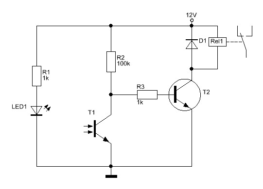

(#) Balu424 válasza (Felhasználó 13571) hozzászólására (») Júl 28, 2012 /
úgy csináltam ahogy mondta, de nem működik!!
Nem értem, meg hogy ezt miért nem értitek meg?
Akkor hagyjuk ezt a tranzisztoros dolgot.
a LEDdel párhuzamosan -sorosan nem tudom bekötni, s előtét ellenállása sincs, szóval ezzel nem tudok kombinálni- milyen megoldás van, ami egy relét tudna vezérelni?
(#) kadarist válasza Balu424 hozzászólására (») Júl 28, 2012 /
A "vezérlő jel" honnan jön? Mi vezérli a közlekedési lámpa LED-jét?
(#) Balu424 válasza kadarist hozzászólására (») Júl 28, 2012 /
egy PIC ahhoz nem nyúlnék
(#) vicsys válasza Balu424 hozzászólására (») Júl 28, 2012 /
Le merném fogadni, hogy nem a LED vezérlő jelre kötötted a bemenetet, hanem a led-re...
(#) Balu424 válasza vicsys hozzászólására (») Júl 28, 2012 /
így van. de máshová nem nyúlnék.
1, mert nem merek (amilyen hülye vagyok elcseszném ezt is)
2. nem is férek hozzá
Úgy látszik nem fogadod meg a Írási tanácsokat. Szerintem ha nem "mered", akkor ne foglalkozz ilyen dolgokkal.
Lemodelleztem. Gyönyörűen működik... Csatolom.
relay.PDF
Lehet hogy papíron működik, de valójában meg sem mozdul a fesz ráadásakor behúz a relé és úgy marad
Ha az R2-t eltávolítod, akkor is behúz?
rövidzár legyen ott?
ha ott nincs semmi akor is behúz a relé alapállapotban
Ha ellenállás nélkül is behúz, akkor nagyon elkötöttél valamit. Ellenőrizd a tranzisztor bekötését, tehát hogy a kollektor-emitter-bázis jó helyre van-e kötve.
minden jó.
korábban építettem egy ilyet KTIR0611S optokapu van benne. No ezt most felhasználtam s a led helyére a lepárhuzamosított ledet kötöttem be. Minden ok. vezérli a relét, ahogy kell, csak "elszipkázza" a LED fényét.
Most már nincs messze a megoldás, de mit csináljak?
Már írtuk, hogy ne a LED sarkaira kösd az optó LED-jét, hanem a PIC kimenetére és akkor elvileg nem lesz fényerőcsökkenés. De azt is megteheted, hogy a PIC kimenetéről eltávolítod a piros LED-et és a relével kapcsoltatod.
Ha nincs benne a soros bázisellenállás nincs bekötve (hiányzik) és behúz a relé, akkor elkötöttél valamit, vagy zárlatod van! Hidd el, hiába mondod, hogy nincs baj.
Mint már írtam nem férek hozzá (be van dobozolva)
csak a LEDdel való párhuzamosítást tudok csinálni
