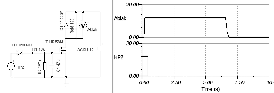

(#) proli007 válasza Pgeorge80 hozzászólására (») Nov 27, 2019 /
Hello! Tessék..
(#) Josi777 válasza proli007 hozzászólására (») Nov 28, 2019 /
És ezt ki is próbáltad? Mert a FET-ek elég kényesek a közbülső Gate feszültségekre, kapcsoló üzemben érzik jól magukat.
(#) proba válasza Josi777 hozzászólására (») Nov 28, 2019 1 / 1
Bízhatsz benne, ennél bonyolultabb problémákkal is megküzdött már. Eléggé kevés reklamáció érkezett még a több száz általa tervezett áramkörre. Amúgy a FET csak az üres bemenetre kényes, az meg itt nem fordul elő. A terhelhetőségéhez képest még félig nyitottan is, kis teljesítmény esik rajta egy jelfogón keresztül.
(#) proli007 válasza Josi777 hozzászólására (») Nov 28, 2019 1 /
Hello! Egy ekkora Fet-nek nem gond még analóg módban sem működtetni egy relét. Meg lehet "javítani" a feszültség lefutását, de az újabb alkatrészeket igényel. Gondoltam, itt az egyszerűség a fontos és hogy ne legyen fogyasztása. A relé pedig a tartóárama alatt "hirtelen" elejt.
De miért nem próbálod ki Te? Nem olyan komplikált dolog, amit néhány alkatrészből és forrasztással ne lehetne kipróbálni..
