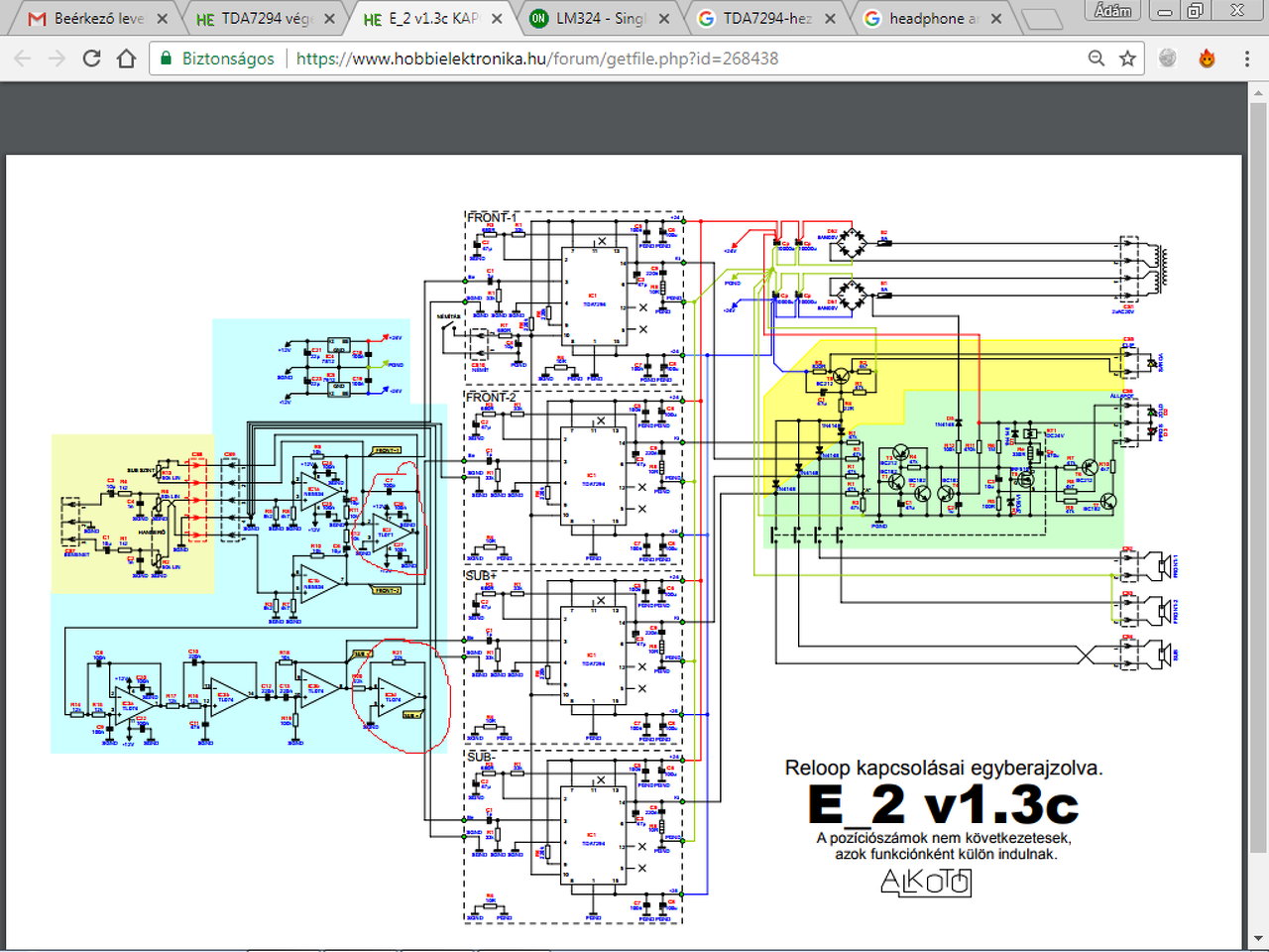

(#) frissadam válasza frissadam hozzászólására (») Dec 28, 2017
Helló.
Szeretnék érdeklődni. Adott egy saját építésű eddig jól működő 7294IC-s panel. Egyik oldala kilövi a védelmet de nem dc szinttel. Látható a szkópon a kimenetén mérhető 100hz zavarjel. Ezt bemenő jel nélkül képes produkálni. Van mikor kattan egyet és teljesen tüskés lesz. A kérdésem az lenne , hogy ha szeretném , hogy a másik oldala is ugyan ezt a jelenséget produkálja akkor mit kellene tennem a panellel?

(#) frissadam válasza reloop hozzászólására (») Dec 8, 2017
Jelenleg így van kábelezve. Mit lehetne ezen javítani?
(#) frissadam válasza reloop hozzászólására (») Dec 7, 2017
Helló!
Elkészült a TDA erősítő Béta verziója. Sikerült a nagyfrekis gerjedést megszüntetnem. A problémát egy hangszóró nélkül bekötött magas sugárzó hangváltója okozta. Az első képen látszik egy sorkapocs sorozat. Annak a panelnak az aljára ami a kapcsokat tartja van felfogatva egy harmadrendű sávszűrő. Ez kb 3 cm kábellel a piros vezetékeket rögzítő sorkapcsok egyikébe csatlakozott. Ha ezt a hangváltót rákötöttem a magasra megszűnt a gerjedés, vagy 3m hangszóró kábel után kötöttem magas nélkül. Egyébként gerjedt és meg is ölt pár IC-t. Ezt leszámítva a rendszer jól működik most. A trafó zaj elég magas és 200mA a nyugalmi árama a 4 panelnek. Milyen kábelezési stratégia lenne a legjobb ebben az esetben? Jelenleg ha a hangerő potik fél állásban vannak, akkor a legkisebb a zaj. A két szélső állásban növekszik valamelyest. Hurok elvileg készakarva nincs bent. Ha bár a panoráma elve GND-vel halkít nullára egy csatornát. De nem tudom....

(#) frissadam válasza reloop hozzászólására (») Dec 2, 2017
Kettő darab 10VA 12v trafó és stab IC-k. Előtte utána szűrve + a hidegítők. A táp teljesen külön van az egész kapcsolástól 30-40 cm kábelen viszem fel a feszültséget a panelekhez. Jack-hangerőpoti-parametrikus 3 sávos hangszín-panoráma-master ez az egész útja. Panorámáig nem sipol. A master fokozat egy sima sztereó jelet kap a panorámától. A masterből egy "sima" nem invertáló sztereo jelet viszek tovább 4 potihoz. A master panelen van 2 sáv szűrő kb 300hz vágással. 2 poti előtt ami nem a panelon van, van egy váltó kapcsoló ami vagy lehozza a két sima kimenet jelét párhuzamba a másik 2 kapcsoló nélküli panelen lévő potival, vagy a sávszűrt jelet viszi tovább. Tehát 4 kimenet 2-2 párhuzamba 2 műveletivel vagy 2 sima 2 vágott 4 műveletivel. Érdekes , hogy semmit nem befolyásol, hogy párhuzamosan szól a 4 vagy 2 kimenet át van kapcsolva mélyre. A gerjedés állandó és mindentől független. A fokozatok árnyékolt kábellel kapcsolódnak egymáshoz. Minden árnyékolt kábel csak egyik panelen van bekötve a negatívba. Számít e hogy a bejövő jel a kis áramú föld és a fő táp negatív hol találkozik? Számíthat az erősítők bemeneti impedanciája ebben az esetben?

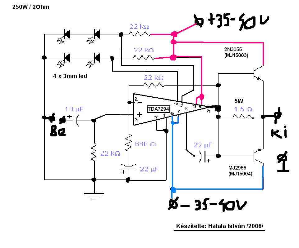

(#) frissadam hozzászólása Dec 25, 2014
Sziasztok! Kellemes ünnepeket mindenkinek!
Egy TDA7294 erősítőt kellene javítanom, miután a gyári állapotában "felrobbant" az IC. IC csere és a leszakadó vezetőszál átkötése után negatív táp ül ki a kimenetre. +-15V feszültséggel próbáltam 400mA áramkorláttal indítani. Élesztés után hangszóró nélkül -15V van a kimeneten. Ha rákötöm a hangszórót, akkor -30V jelenik meg a hangszórón, és a negatív tápágban letilt az áramkorlát. Az a problémám, hogy soha nem csináltam ilyen erősítőt, és rajzom sincs a kapcsoláshoz. Tud valaki esetleg segíteni? Érdemes ezzel foglalkoznom?

(#) frissadam hozzászólása Dec 15, 2006
Helló!Az IC-vel lenne egy jónak tűnő kapcsolásom A panelt megterveztem,csak kíváncsi v ok a szakik véleményére.Érdemes-e összerakni mit kellene kihagyni v beletenni,egyáltalán van-e értelem az egésznek?
