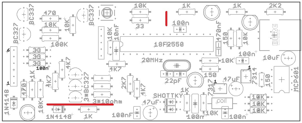

(#) SKY válasza BarnaPili hozzászólására (») Feb 11, 2013
Az első furatszerelt klónból sok példányt építettem és használtam is őket, ez a verzió csak egy kicsit különbözik tőle a nyáktervben. Egy kicsit már ezt is kipróbáltam és nem volt vele gond eddig.
(#) SKY hozzászólása Feb 11, 2013
Terveztem egy jobb nyákot a furatszerelt watt klónhoz. Az SMD FET lábához írt szám mutatja hol kell lennie a lábnak felülnézetből.

(#) SKY hozzászólása Jan 27, 2012
Megépítettem a "watt" féle klónt furatszerelt kivitelben. Eddig működőképes volt. Csatolom a nyáktervet. Az opa helyére MCP601-I/P való. Az smd tranzisztorok helyett pedig BC337 és 327-es típusok kerültek beültetésre. A két smd fet maradt.
