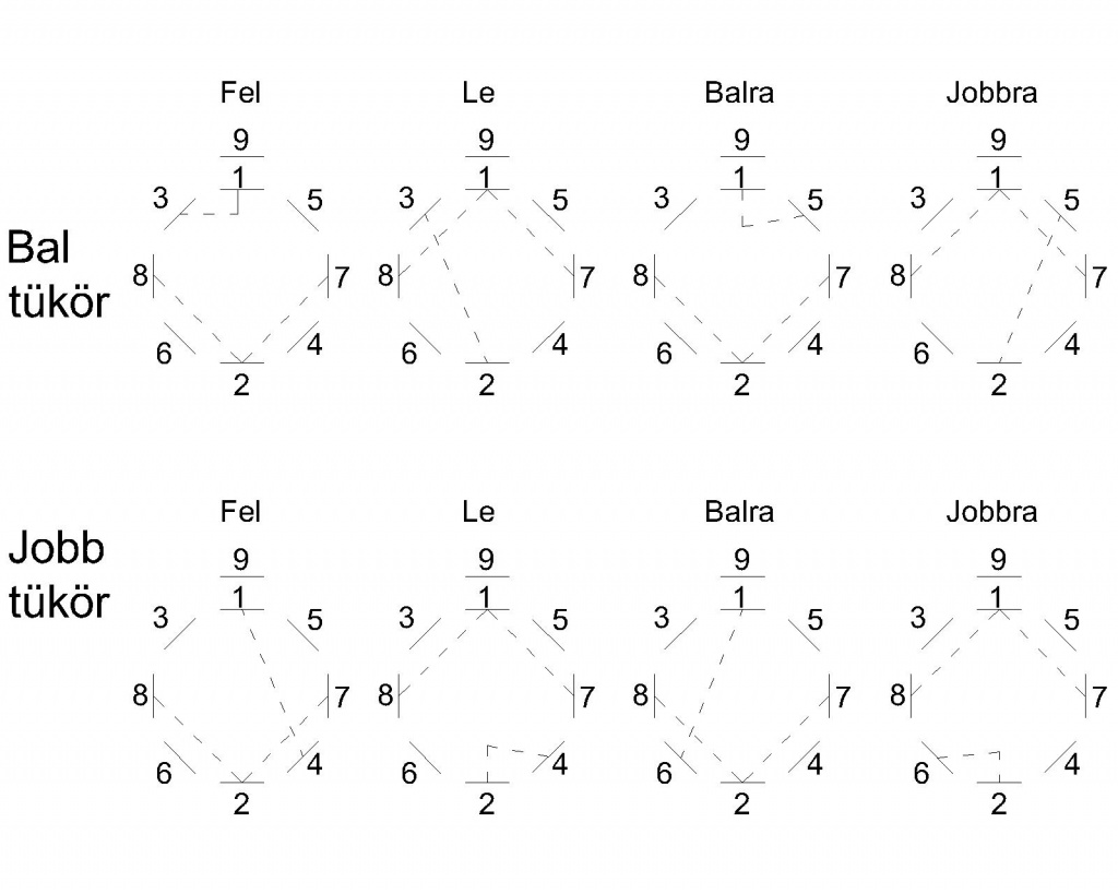

Van még egy teherautóba való elektromos tükör állítóm is. Tükörfűtést nem vezérel, azt külön kapcsoló csinálja.
9 lába van. Ezt is kiméregettem, lerajzoltam.
Erre jutottam:
1: +24V
2: +24V
3: bal tükör fel-le
4: jobb tükör fel-le
5: bal tükör oldalra
6: jobb tükör oldalra
7: test
8: test
9: 24V világítás
De ebben nem vagyok biztos...

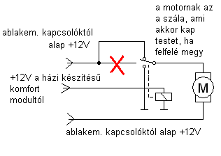

(#) Inhouse válasza Inhouse hozzászólására (») Ápr 8, 2013 /
Valahogy így...az automata felhúzó modult a relék után már simán be lehet kötni. A rajzon nem szerepel, de természetesen a megfelelő méretű biztosítékot be kell építeni ebbe a kapcsolásba is a +12V-os ágba!

(#) Inhouse válasza Forgács István hozzászólására (») Ápr 8, 2013 /
Már elrontottad. Mivel alapból a motor mindkét szálán +12V van, ezért amikor a reléd behúz zárlat keletkezik.
Azért kell a váltóérintkező a relének, hogy keresztül kell vinned rajta a motorhoz menő szálat és azt fogja váltani, hogy vagy onnan, vagy a reléden keresztül kapjon testet.
Viszont meg kell építened a HE-s kapcsolást hozzá.
A hozzászólás módosítva: Ápr 8, 2013

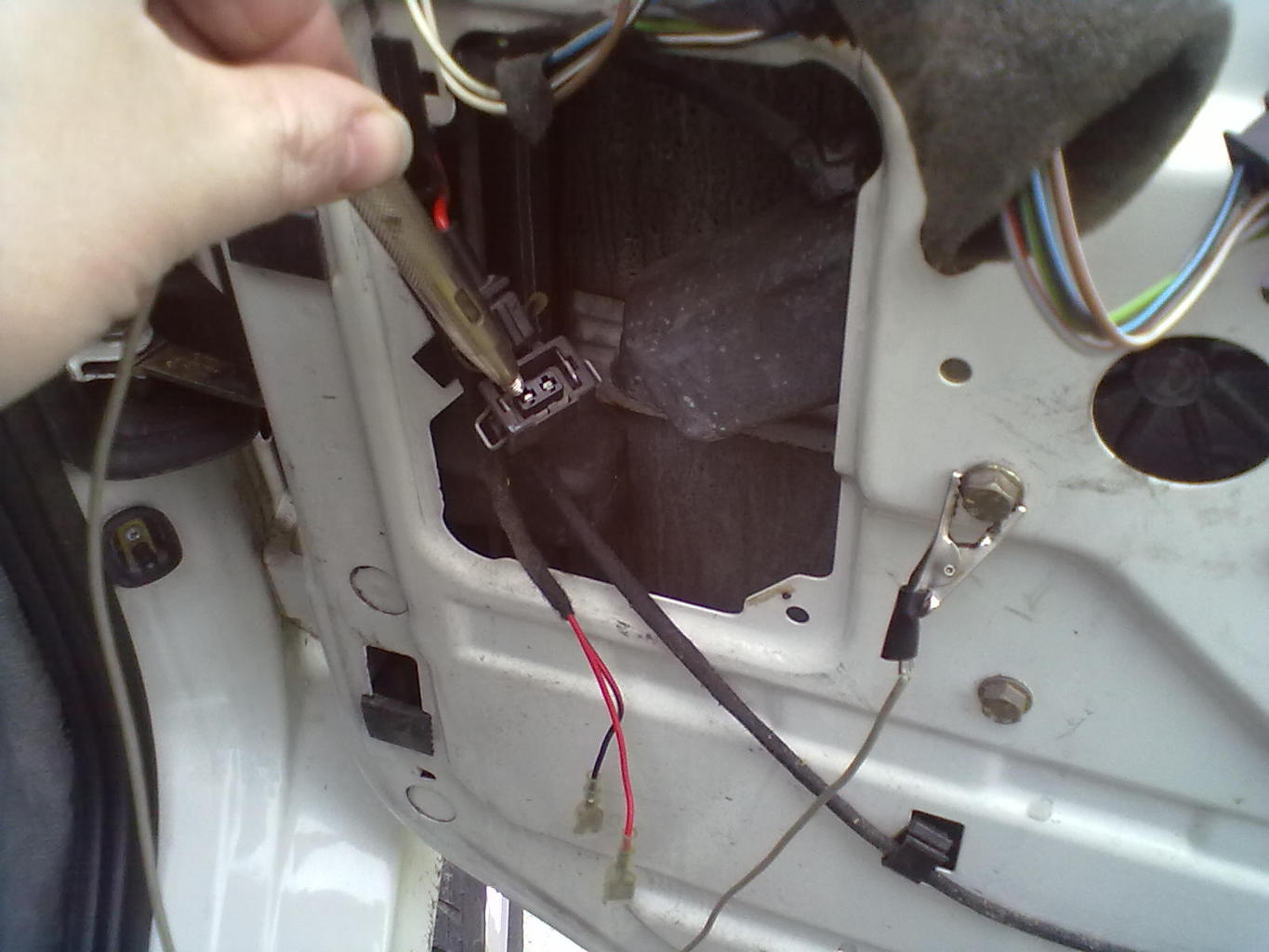

elképzelhető hogy roszúl néztem? csak az egyik ágán van pozitív a mások ágon meg semmi? mert én adtam neki egy mínuszt közvetlenöl a kaszniról és felment . a kis kapcsolás amit rajzoltam működött kipróbáltam!először egy egyszerű végállás kapcsolón gondolkodtam csak az ha a akadályba ütközik nem kapcsol le .
Ja azt elfelejtettem mondani hogy a kapcsolók nem közvetlenűl a motort vezérlik hanem bele megy valami dobozba (vw t4 caravelle autóról van szó) holnap lekapom az ajtókárpitot és jobban megvizsgálon .

(#) Inhouse válasza Forgács István hozzászólására (») Ápr 9, 2013 /
Késő volt már tegnap este....az, hogy a motor egyik végén +12V, a másikon semmi nincs azért sem lehet, mert a motor igen kis ellenállást képvisel, ezért ott akkor is +12V-ot kell mérned, ha másik végén valóban nincs semmi. Próbáld ki, egy autós izzó egyik végét rakd a pluszra, és mérd meg mi van a másik végén, ami szabadon lóg...
A hozzászólás módosítva: Ápr 9, 2013
(#) Forgács István hozzászólása Ápr 9, 2013 /
Megnéztem!itt egy pár kép
Passz, biztos ez a motorra menő 2 szál? Az a doboz hol van amiről beszéltél? Az bonyolíthatja a helyzetet...
