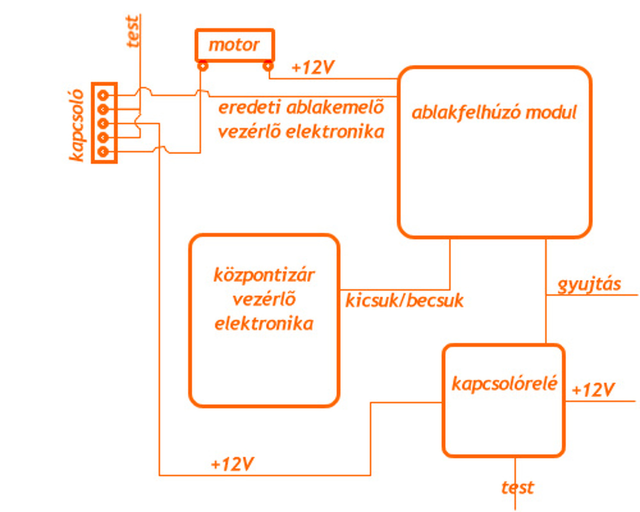

(#) netelek válasza vargaf hozzászólására (») Okt 18, 2013 /
csináltam rajzal egy sémát, így kötöttem be. De próbáltam azzal is ,hogy a fekete helyett piros feketét, csatlakoztattam . Sehogy sem volt jó
Köszönöm , hogy segítesz

(#) vargaf válasza netelek hozzászólására (») Okt 18, 2013 /
Olvass már vissza!Én a piros/fekete piros összekötését írtam! Azt írtad az "A" kimenetet használtad, a rajzon a "D" van bekötve! Így nem fog menni!

(#) Inhouse válasza netelek hozzászólására (») Okt 20, 2013 /
Válaszd szét a dolgokat! Ne csinálj egyszerre sok ismeretlenes egyenletet!
Elsőre ne kösd össze a kp zárral...
Jó lenne tudni, hogy mit vár az elektronika a sárga vezetéken, van egy tippem, hogy nem impulzust, hanem fix testet, vagy legalábbis hosszan. De semmiképp nem lesz jó a kp zár kék vezetékével mivel az a motorok kimenete, ami alapból testen van és a kapcsolás idejére (0,5-0,75s) kap egy +12V-os impulzust. Érted?
Próbáld meg, hogy a sárgára nem kötve semmit, te adsz rá testet kézzel pár másodpercre! Ha többit jól kötötted össze, akkor működnie kell. Aztán ráérünk kitalálni, hogyan lesz hosszú impulzus abból a rövidből a kp zárnál...
Nekem egyébként továbbra sem tetszenek ezek a rajzok (elektromos ablak), meg a félrefodítások...
„elég kiválasztani az 1-es áramkört”
??? Csak az egyik bekötést lehet alkalmazni! Vagy-vagy! Meg azok a nemtudommik alul a motorokkal sorba kötve...gondolom, hogy ablakemelő kapcsolók, de nem tetszik, nem jól értelmezhető, nem szabványos...nekem nem tetszik...
(#) vargaf válasza netelek hozzászólására (») Okt 20, 2013 /
Közben még egy hibát találtam. Az ACC pontra ( barna vezeték ) nem a piros/kék gyújtás vezetékről, hanem az akkumulátorról kell vinni a +12 V-ot.
Üdv.: Feri
(#) Inhouse válasza vargaf hozzászólására (») Okt 20, 2013 /
Azt én sem értem miért kell neki gyújtás, de az ACC az nem fix 12V, hanem gyújtás állás (vagy előtte...). Egyébként kap +12V-ot máshol...lehet, hogy gyújtás alatt ne húzhassa fel magától az ablakokat...

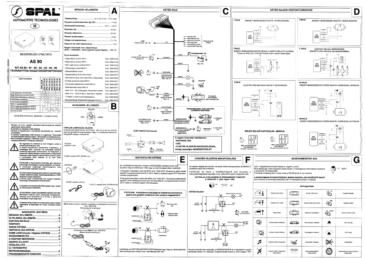

Sziasztok ! most vettem egy ilyen 686-os ablakfelhúzó modult.Segítséget kérnék valakitől, hogy hová kell kötnöm a Sárga - és Narancs + vezetéket egy Spal AS90 riasztóra . Sajnos nekem nem egyértelmű. Előre is köszi !

(#) Inhouse válasza pappsan hozzászólására (») Júl 9, 2017 /
Szerintem csak az egyik kell. A sárga negatív, a narancs pozitív vezérlés esetén. Egy irány van, hiszen csak felhúzó modul.
Innentől kellene az infó, hogy a Spal riasztód a gyári kp zár vezérlőt vezérli, vagy közvetlenül kapcsolod vele a motorokat?
