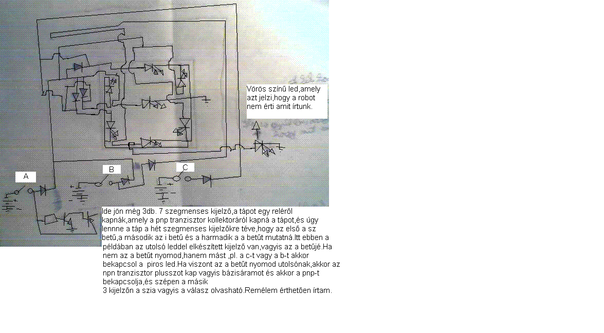

(#) boczhunor válasza moltam hozzászólására (») Júl 21, 2009 / 1
Na itt van az amit én terveztem.Remélem érthető.Szimulátorban leteszteltem,működött.Akkor élőben is kellene ,hogy működjön.Én nem mondtam,hogy föltétlenül hangfelismerős rendszer kell.Ilyet nem is írtam.Lehetne a billentyűzetes.De hátha úgy könnyebb,hogy egy gombot ha megnyomsz egy mondat.Pl. az első gomb,azt íratja ki ,hogy szia.A második gomb,azt íratja ki,hogy hogy vagy.

(#) kobold válasza boczhunor hozzászólására (») Júl 21, 2009 /
„A feladat az,hogy legalább 3 mondatra tudjon válaszolni.Pl.:a sziára az legyen a válasza,hogy helló,akkor ha én megkérdem ,hogy vagy,akkor az legyen a válasza,hogy jól.És ha megkérdem a nevét vagyis azt kérdem,hogy,hogy hívnak,akkor az legyen a válasz,hogy engem LFR-nek hívnak”
Nos, ez nekem erősen úgy hangzott, hogy beszédet kellene értenie a szerkezetnek, nem gombnyomást - de ezen inkább ne vitatkozzunk.
Azon sem, hogy a csatolt "kapcsolási rajz" (ilyen minőséget a jövőben inkább ne, ha kérhetem) lehet, hogy szimulátorban - logikailag - működőképes, de semmiképp ne építsd meg a rajz szerint, kivéve, ha sok-sok felesleges led és dióda van otthon. Az előtétellenállások hiánya miatt ugyanis olyan sorrendben fognak elpukkanni, ahogy tápot kapnak.

(#) moltam válasza boczhunor hozzászólására (») Júl 21, 2009 /
Én is csak ajánlani tudom a parsicot.(modulrendszerü g. PIC prg. a topikja)A gombos verziót 10 perc alatt össze lehet rakni.
